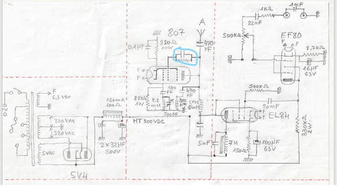

C’est justement ce que j’essaie de faire.
Donc, je vire ce 250 pF ?
Oui, remets le d’où il sort.
Ce schéma est bon, il suffit de remplacer la 1626 par ta 807 montée en tétrode comme indiqué et monter le bobinage en oscillateur Colpitts.
Donc comme Rémy me l’a modifié dans le rond bleu + haut ?
maintenant on sait moduler potablement la 807
Tu mets un 10 nF (mica) entre l’écran et la masse ( découplage) et tu relies l’écran au plus HT par une 47 K.
ce n’est pas ce que m’apprenaient mes professeurs de l’époque ,et c’étaient des pointures dans le domaine !,et de mémoire dans un montage d’un magnétophone stéréophonique a tubes évidement ,une ronflette résiduel que je n’arrivais pas éliminer tant le montage des 2 circuits imprimés étaient imbriqué dans un espace restreint ,a pu l’être grâce a mon professeur de l’époque qui m’a indiqué la marche a suivre avec un morceau de mu métal sur le transfo d’alimentation en faisant une rotation jusqu’à l’élimination de cette ronflette résiduel et un collage sur les tôles du transfo ,ce n’est certainement pas un bout de cuivre ou de métal lambda qui m’aurais permis l’élimination de cette ronflette .
Et là : je mets quoi du coup ?

D’où ça sort cette résistance avec un condo en // entre l’écran et l’antenne?
Je t’ai expliqué, deux posts plus haut, comment brancher l’écran de la 807.
C’est Rémy qui m’a fait mettre ça !
Bon, je le vire et je fais comme tu as dit et je réédite un schéma en espérant cette fois-ci que c’est le bon.

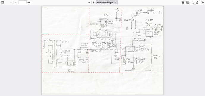

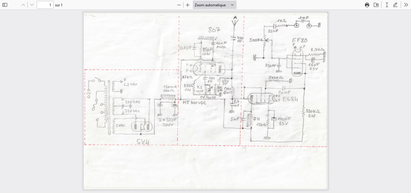

Voilà :
IMG_20221216_0003.pdf (634,9 Ko)

L’écran de la EL84 ne doit pas être relié à sa plaque mais branché directement au plus HT; où as tu trouvé ça?
