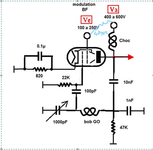

Emetteur G.O
Passe aussi en oscillateur Colpitts (voir schéma) il n’y a plus qu’une bobine à brancher, et remets ton dessin en conformité.
il a peut être voulu l’utiliser en triode l’EL84 ?
Je ne sais plus, il y a eu tellement de modif !
Je garde la 2,2 mH ou la 800 µH ?
Relier les 2 cages du C.V. ensemble.
C’est la 2,2 mH.
Pour faire 1000 pF, je crois bien qu’il te faudra relier les 2 paquets de lames fixes.
Aïe !
Tu t’es fait mal?
On revient à une modification par l’écran uniquement ?
Plus qu’une bobine G.O. : ça va simplifier les choses.
Pourquoi pas, mais explique que ton schéma doit être adapté en reliant VE à VA par une 47K et que VA est aussi l’anode de la EL84.
je comprends que Gilles ne comprenne pas !
Ça, j’avais pigé.
Ça : nettement moins.
un mauvais dessin vaut mieux qu’un long discours
Pour moduler « Plaque et Ecran ».
Comme ça :
Inkedf24a71fa5e08b3426906e495c7604fcd1cbde037_2_512x500_LI
C’est la question que je posais à Toto : pourquoi ce retour à la modulation écran seul …
PARFAIT !
une EL84 ce sera suffisant pour moduler plaque ecran une 807 ??
Sûrement pas à 100%, ce qui ferait inévitablement décrocher l’oscillation.

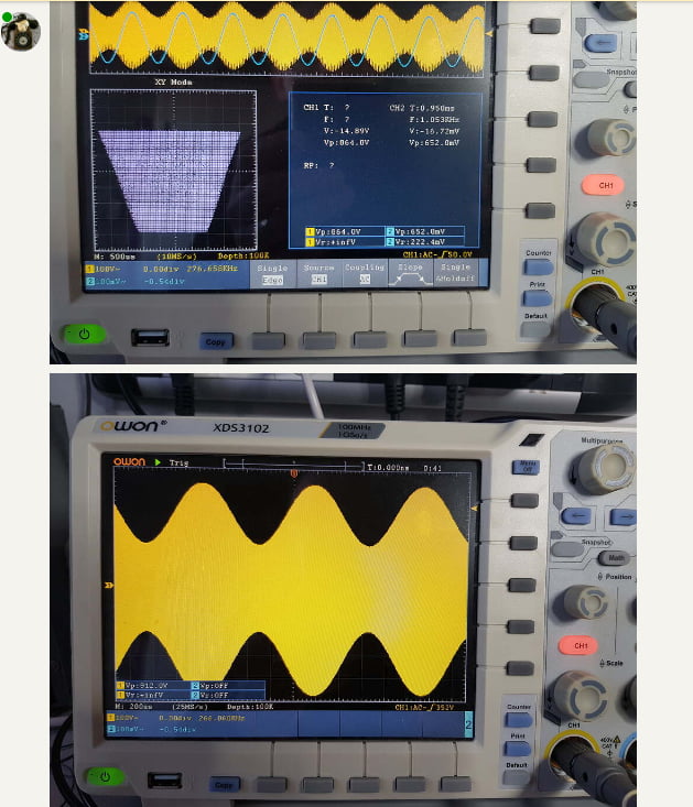

@reste a savoir ce qu’en penses @Totolagalene
il a du essayer dans tous ses montages la modulation écran seule
pour le projet GO bis de defjones
en modulation plaque eran par un push il a un bon resultat
Du coup, je ne sais plus sur quel pied danser !
Modulation écran ou modulation plaque + écran pour mon montage ?
