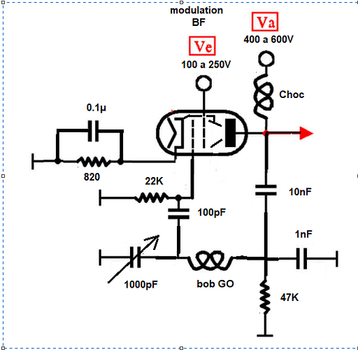

Je pensais déjà essayer modulation plaque seule, puis ensuite plaque et écran et, au cas où la puissance BF ne serait pas suffisante, adopter la modulation écran seule en dernier recour.
On peut essayer d’emblée la modulation combinée plaque et écran .
Mais attention, dans ce cas, il faut faut diminuer le condo de découplage écran et mettre un 2,2 nF au lieu d’un 10 nF pour ne pas envoyer bêtement une partie de la BF à la masse.
Donc, je monte quoi ?
ça :
f24a71fa5e08b3426906e495c7604fcd1cbde037_2_512x500
ou ça :
Inkedf24a71fa5e08b3426906e495c7604fcd1cbde037_2_512x500_LI
Le deuxième schéma se rapproche plus de ce que j’ai fait…
Fais le 2ème en ajoutant un découplage d’écran de 2,2 nF.

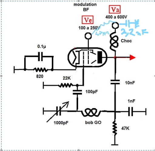

Comme ça :
Inked13df45fedcfeb4ed8918cab7f4bc7d3ea8be09d9_LI
Non, le 2,2 nF est entre l’écran et la masse.
M…e oui, il faut que j’ajuste mes lunettes !

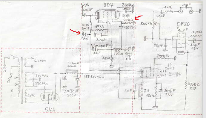

Voilà le schéma :
IMG_20221219_0001.pdf (609,2 Ko)

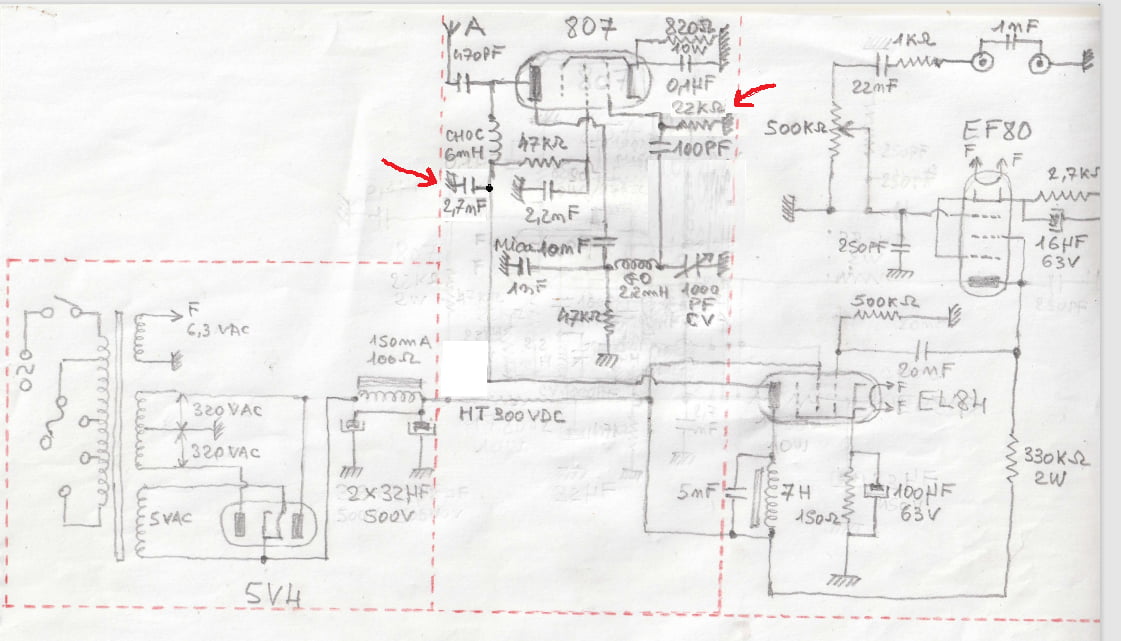

C’est quoi les 2 flèches rouges ?
les corrections
le 2.7nF est a mettre au plu près de la self de choc tout près de l’anode
et la Rg1 de 22K n’etait pas bien placée, tu avais G1 en l’air sans retour de masse
