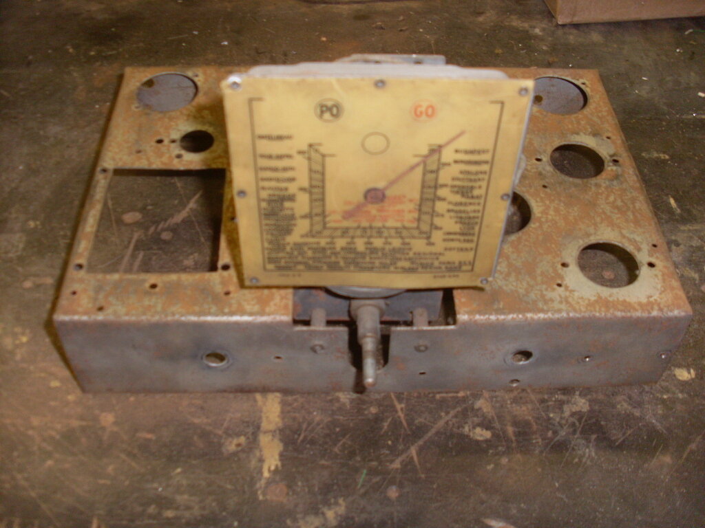

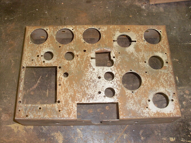

J’ai trouvé un châssis qui pourrait aller. J’ai démonté tous les éléments (il n’y avait plus le T.A. qui a dû fumer vu les traces de noir) et je n’ai gardé que le C.V. qui fait 500 pF.
Demain : dérouillage et passage à la peinture.

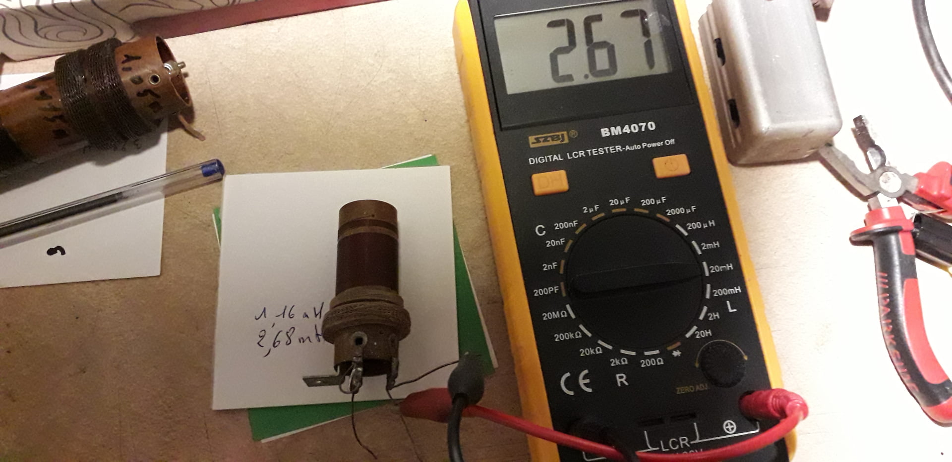

J ai trouvé cette bobine GO je penses @Totolagalene est ce qu’elle pourrait faire le job ?
Je pense que oui.
Ok merci pour le CV c’est ok maintenant il faut que je vous ce que j’ai en châssis et si pas je fabriques

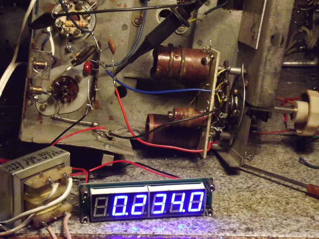

Moi je reste avec ma 1626, j’ai installé le nouveau bloc de bobinages « Toto » et viens de faire les essais.
J’ai les 3 gammes d’ondes et même en GO ça arrose largement dans toute la maison, voire plus.
Quand je remettrai tout ça au propre j’installerai aussi ce petit afficheur de fréquence chinois >>>
