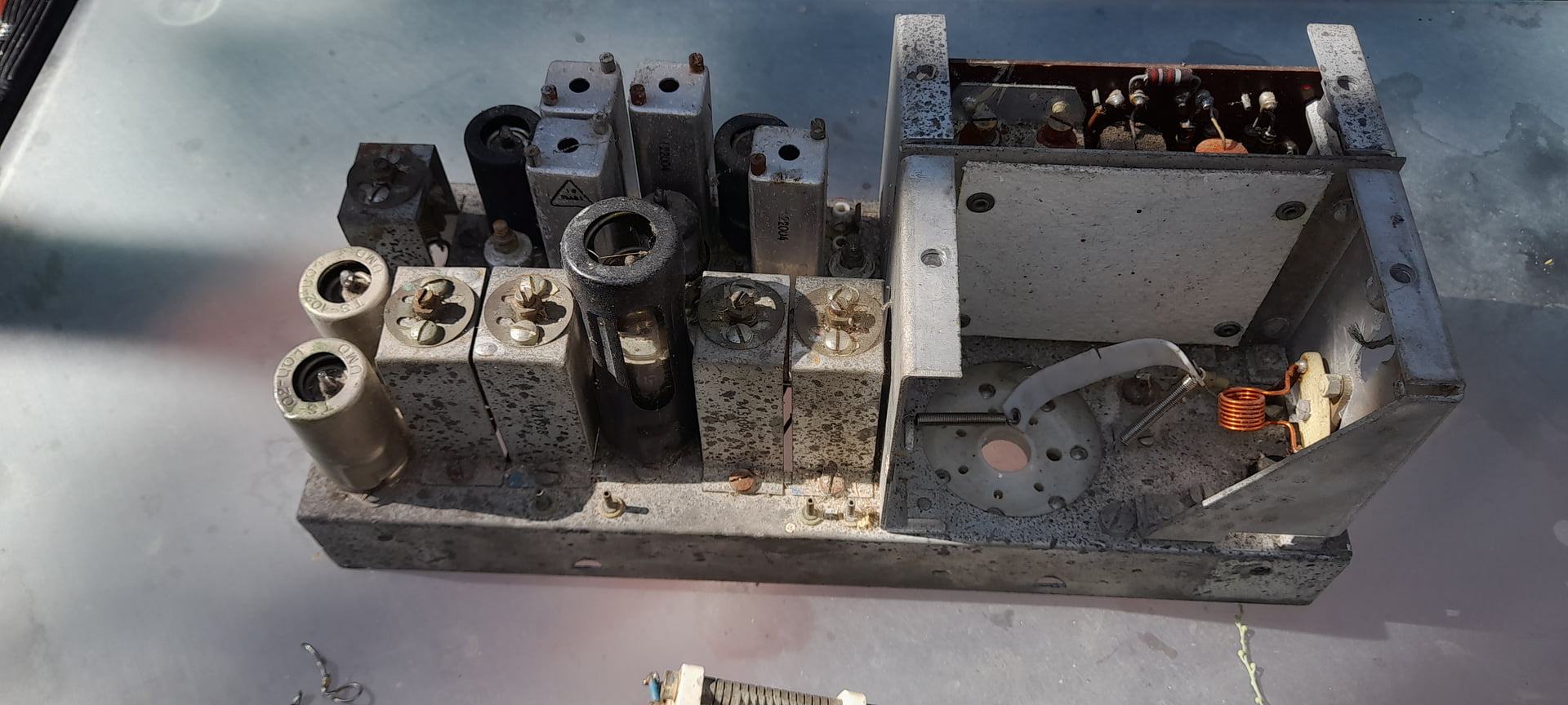

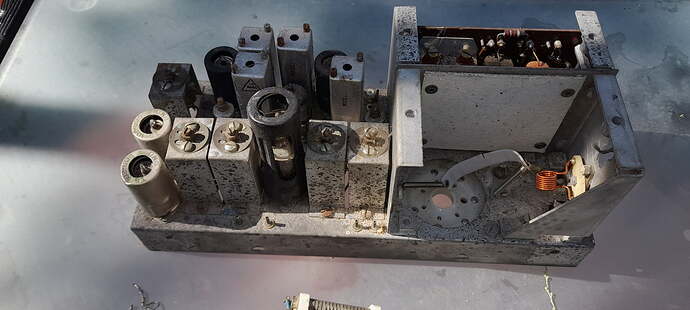

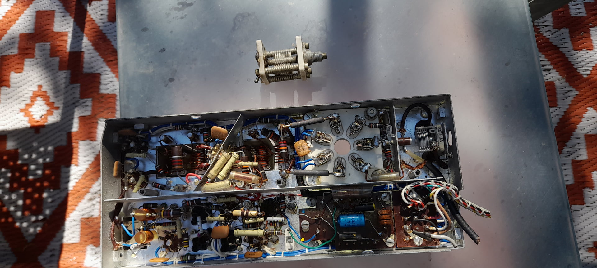

Des photos d’une tete d’émission 80Mhz d’un radiotelephone TRT
on voit bien le cloisonnement des differents étages!
le tube du PA était une QQE0640 ; on reconnais le support…
Ça, c’est du câblage, j’aimerais savoir en faire autant!!!
Avec du soin et de la patience et …… un plan à l’échelle , on y arrive

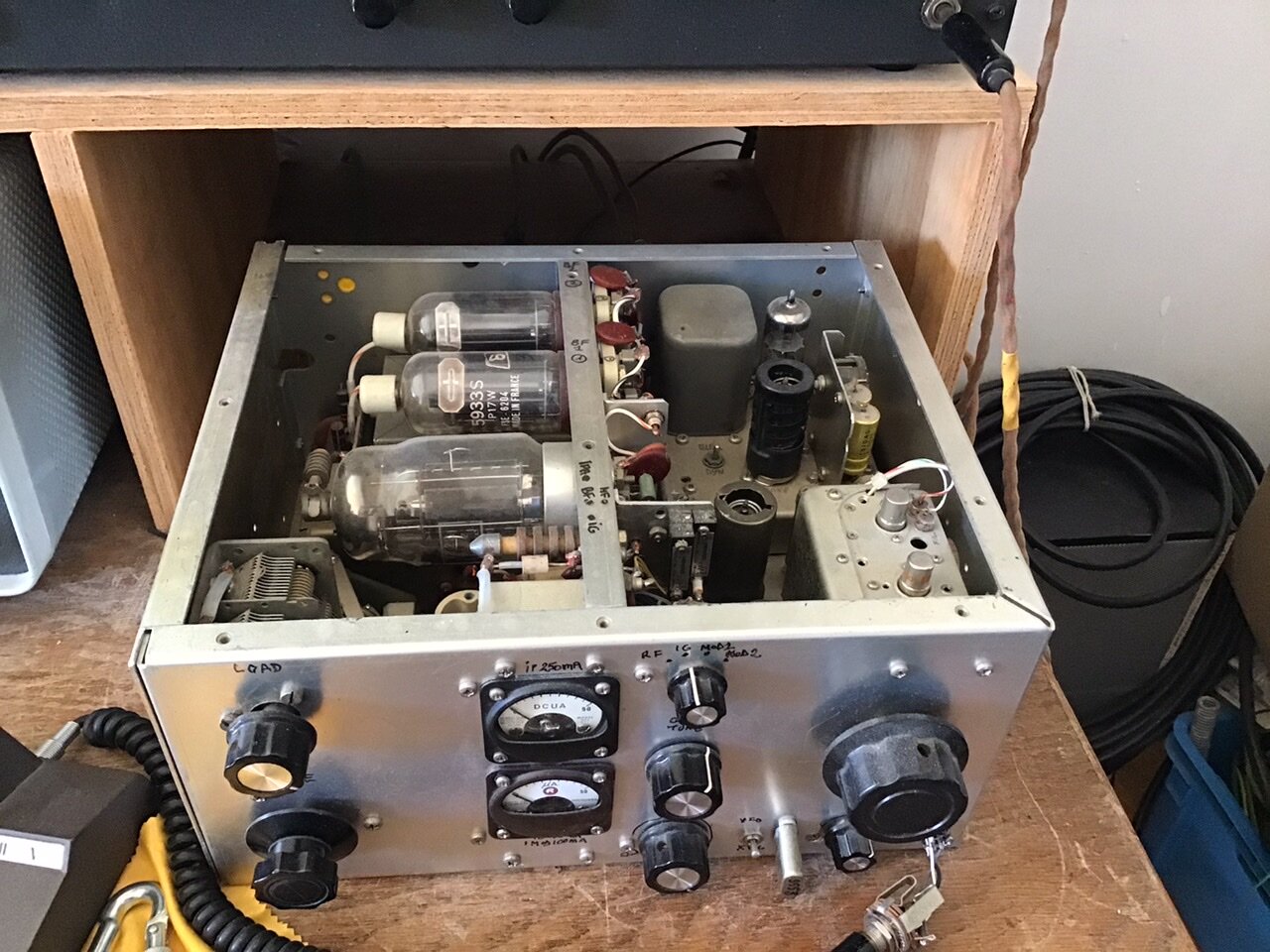

La ligne H.T. qui va traverser presque tout l’appareil : dois-je l’isoler ?
pour éviter les C/C et une possible bourre oui cela vaut mieux
