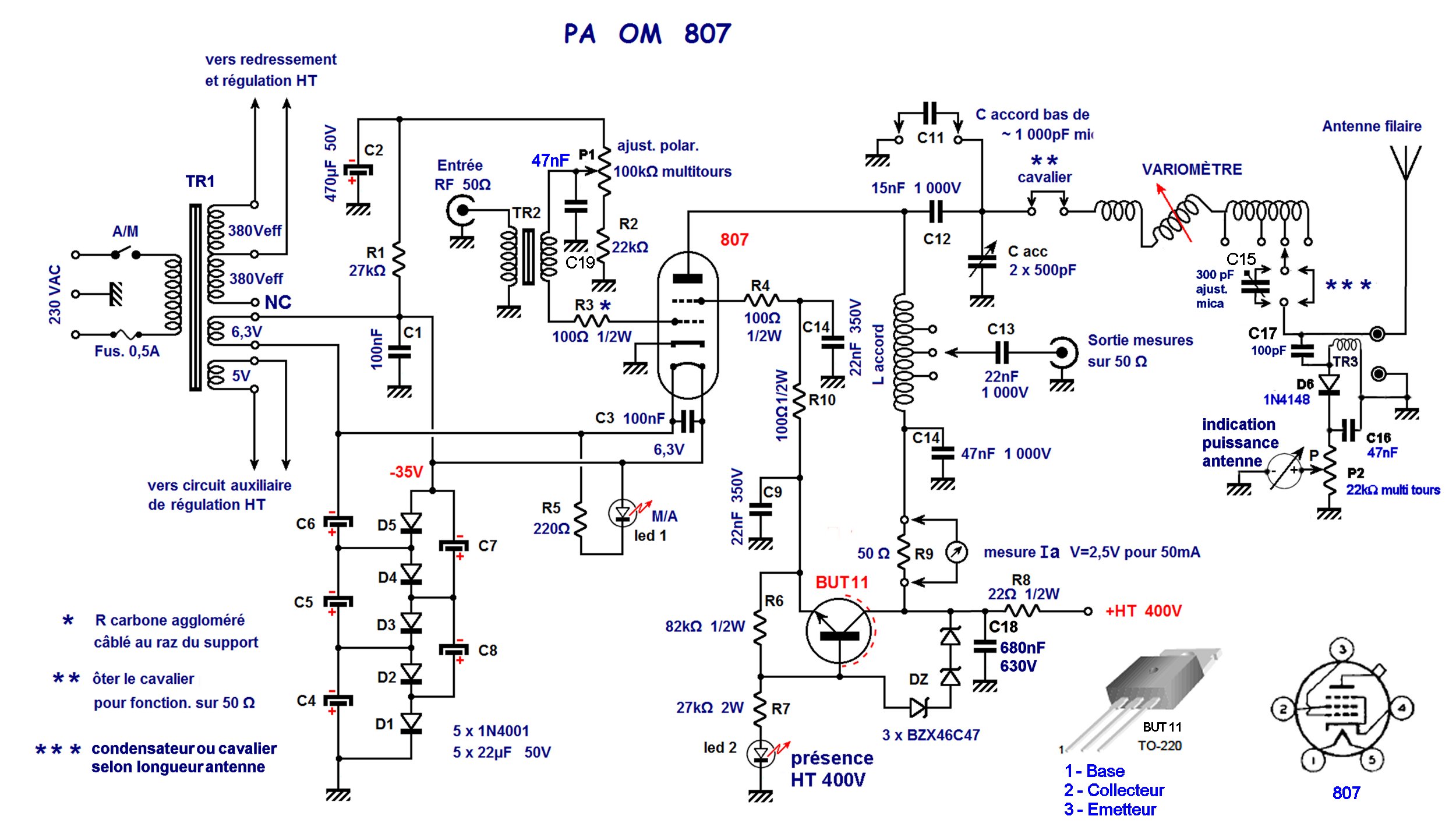

de mon coté je suis partant pour une 807 et avec 250 V de HT on peut déjà voir venir de toute manière je n’ai pas de EL34 ni de 6L6 donc pour moi le choix est simple mais c’est à @Gilles_MEZONNIAUD de décider c’est son projet :wink:

Je reste avec ma 807.
« Mais, ça impose un transfo ! » SIC!
Pas indispensable, on peut moduler, mème la plaque, avec une self BF (modulation choke-system).

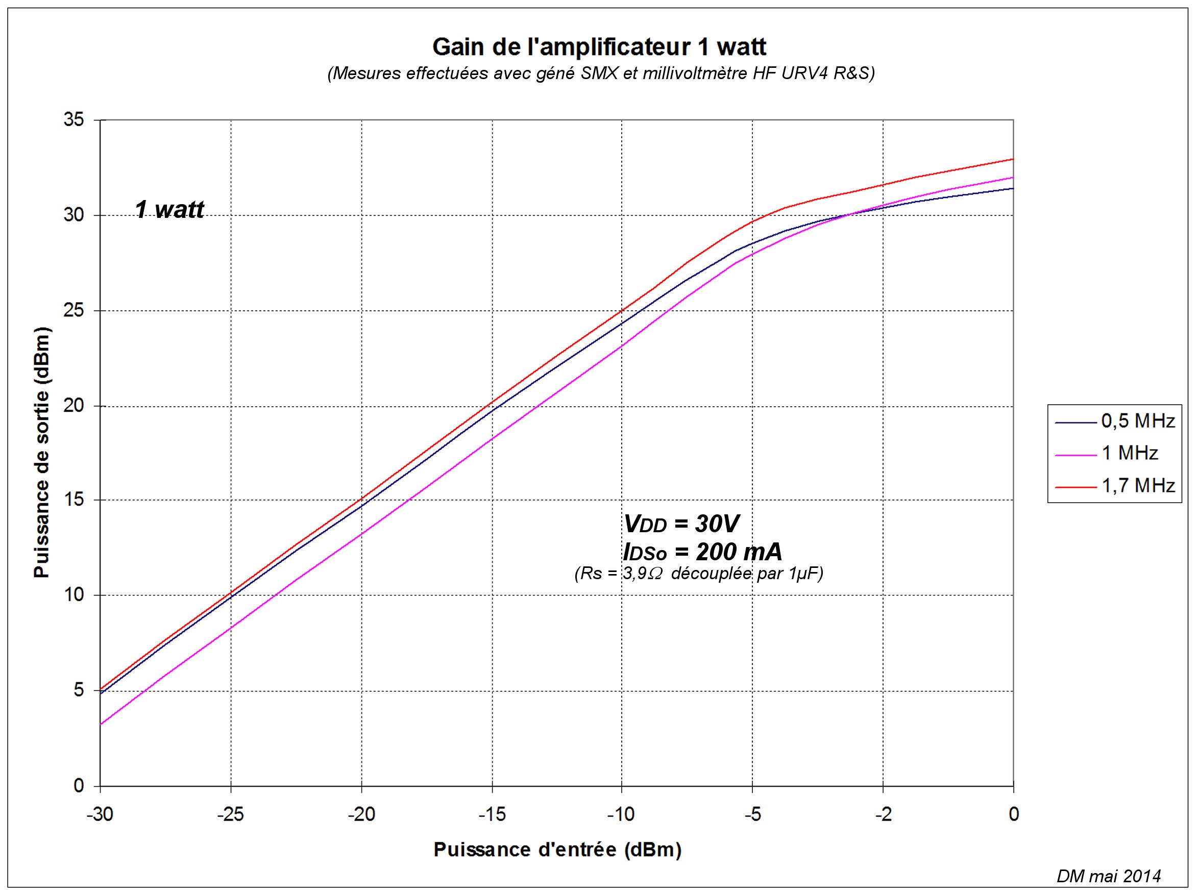

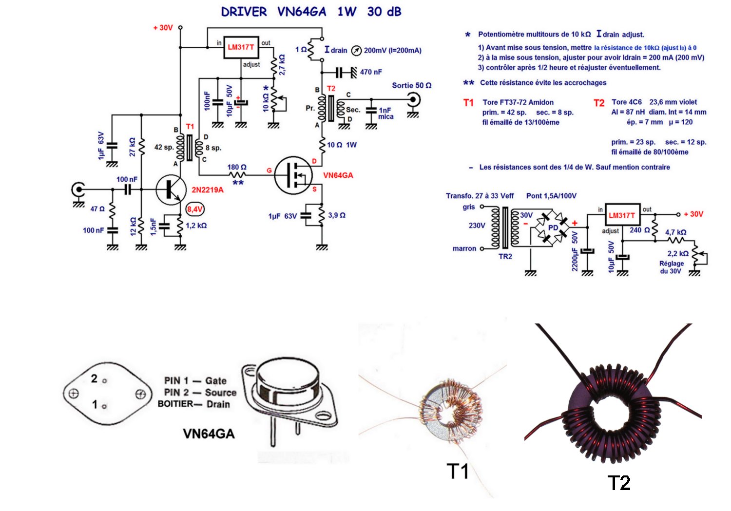

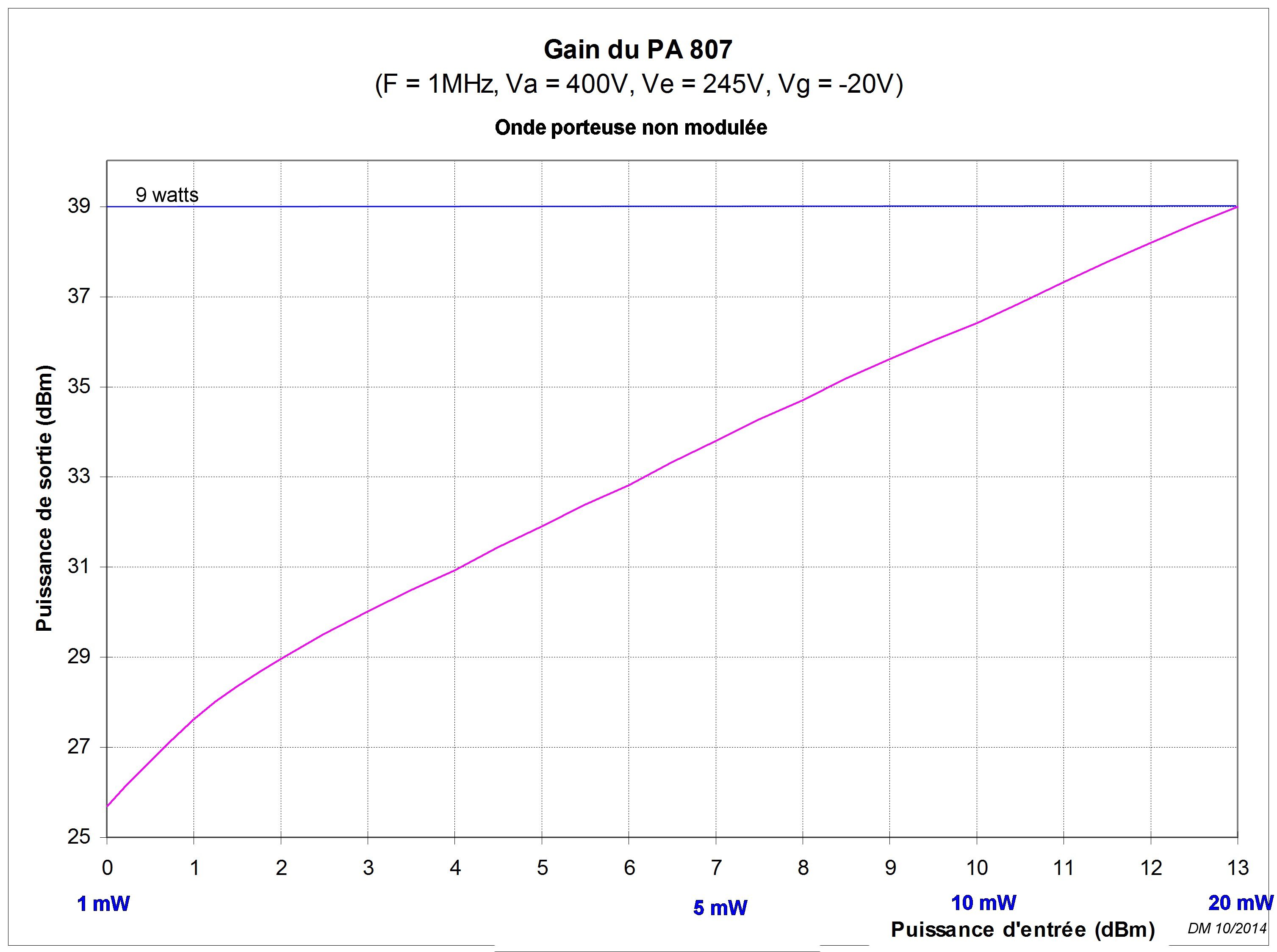

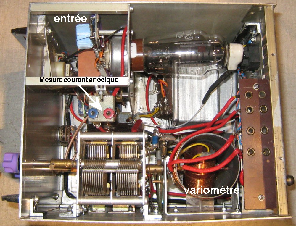

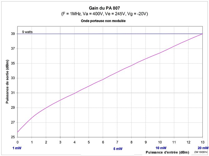

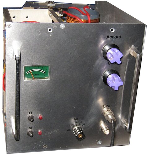

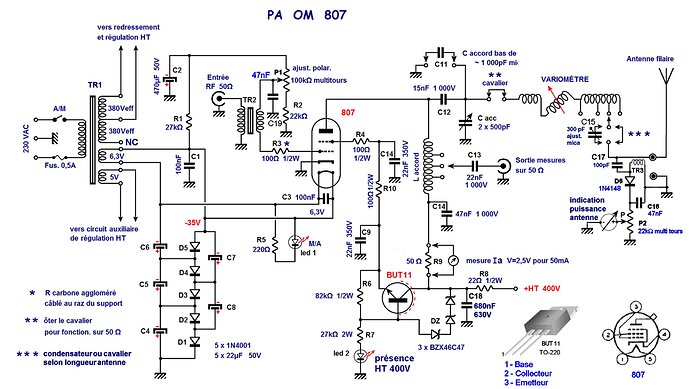

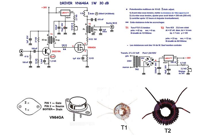

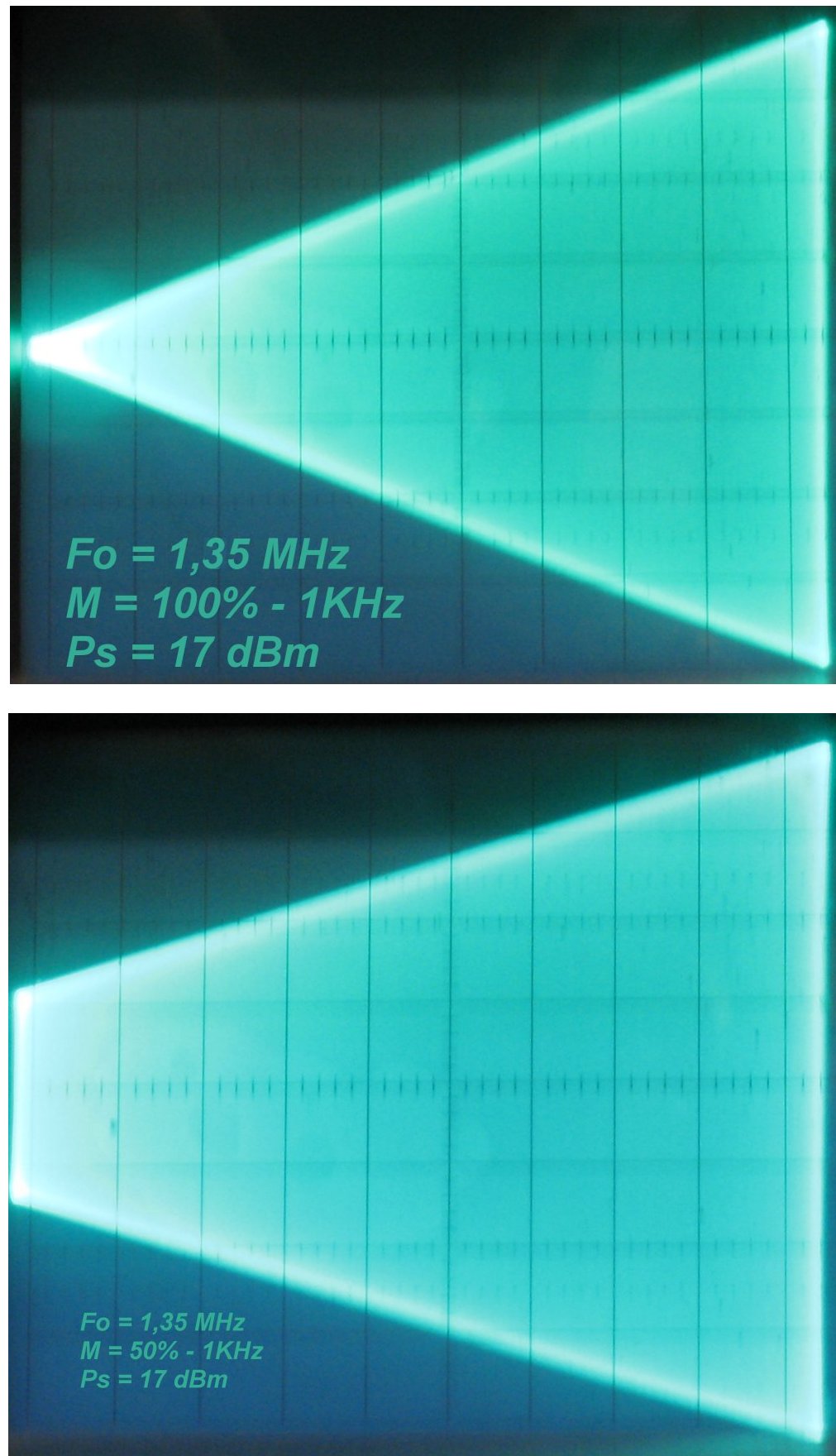

J’avais fait il y a une dizaine d’années des ampli pour mettre derrière un générateur en PO, que je publie ici à titre d’exemple. Le premier sort 1 watt avec un gain de 30 dB et le second avec la 807 une dizaine de watts. Ce sont des ampli linéaires, c’est-à-dire que l’on injecte à l’entrée le signal modulé en AM. Ci-dessous le triangle de modulation en sortie de l’ampli 1Watt.
Daniel
http://maignan-daniel.e-monsite.com/

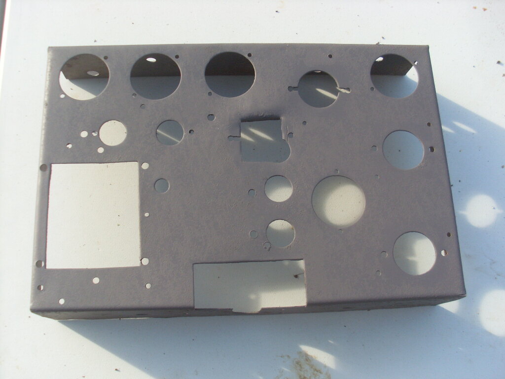

Châssis peint :

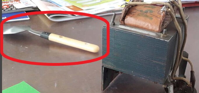

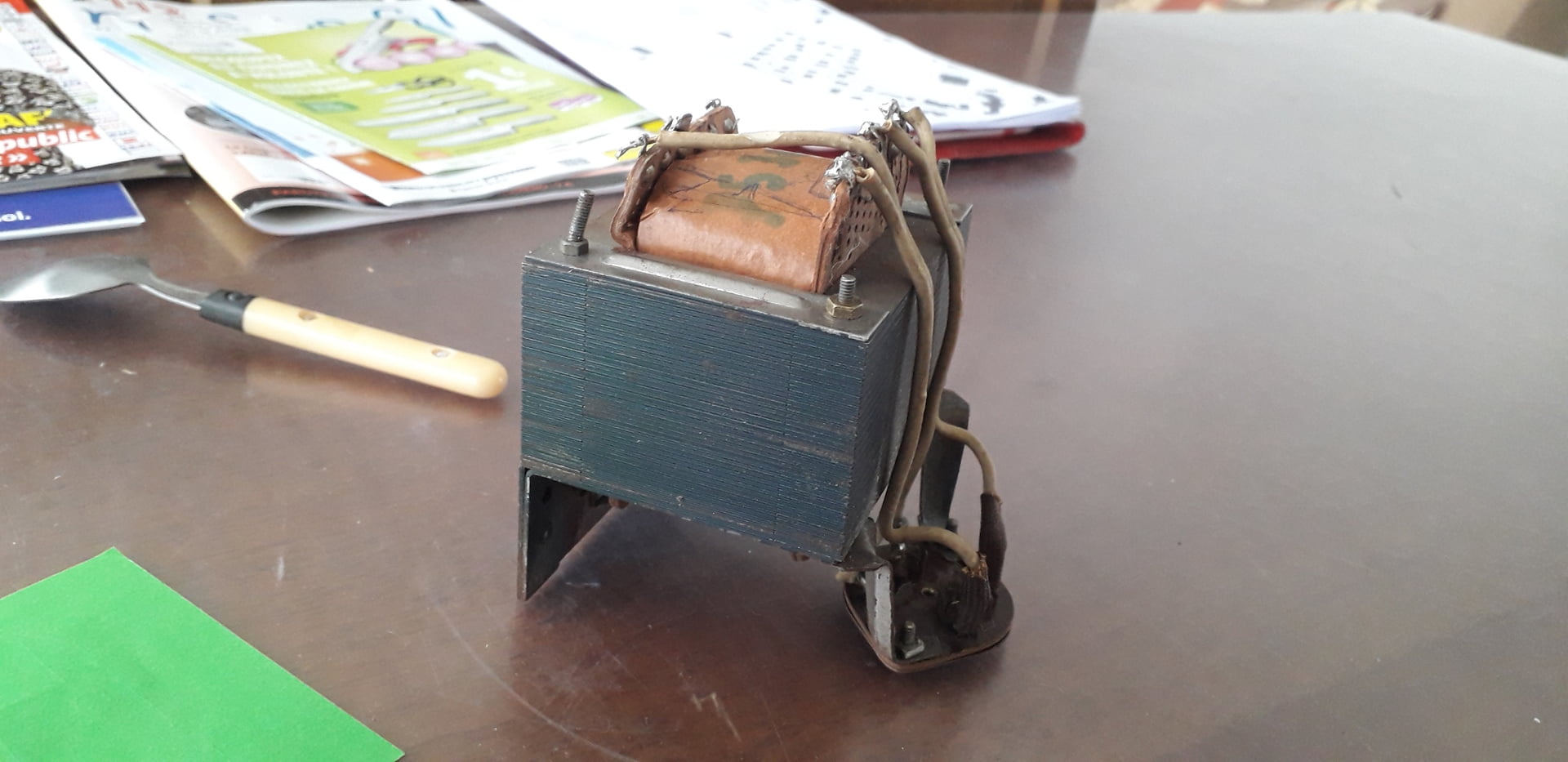

bon de mon coté je penses avoir le transfo qui va bien
4,7cm empilage des tôles
1,3cm largeur latérale
surface selon l’abaque (2 X1,3 ) 4,7 = 12,22cm2
donc environ 83 VA
je penses que ce doit être suffisant mais je demande quand même confirmation

Il faut savoir, si, la HT, peut délivrer un peu plus de 100mA (pour la 807 seule), et pour le chauffage, il faut aussi pour elle seule un minimum de 1,5A. Mais, si il y a des étages annexes, il faut majorer, bien sûr.
D’habitude on parle d’estimation « à la louche », mais là c’est « à la cuillère » :slight_smile:
J’ai un gros T.A. à démonter sur un gros poste avec un push-pull de 6V6, je pense que ça devrait aller.
Oui ça ira très bien , d’autant qu’en ajustant la tension d’écran ,on n’est pas obligé de pousser le courant à 100 mA , et à ce rythme la 807 mourra …. De vieillesse😉
pour celui de Gilles ou pour le mien ?
Pour celui de Gilles, puisqu’on est sûr qu’il alimentait deux 6V6, et le reste des lampes du poste. Pour le tien, tu vas devoir le brancher, et le faire débiter dans une charge, pour savoir ce qu’il a dans le buffet !!

La méthode de brida est exacte.

J’ai démonté le gros transfo et fais des mesures et aïe : nase ! :cry:
0 V à tous les secondaires.
Je vais en chercher un autre.
