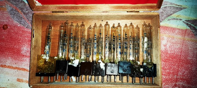

pour les bricoleurs je vends ce lot de quartz:

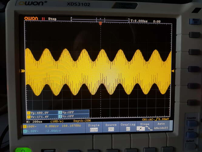

voici donc un aperçu du signal modulé à 1KHz:
et le triangle de modulation, pour autant que l’on puisse appeler ceci un triangle:
Autrement dit, c’est pas bon…

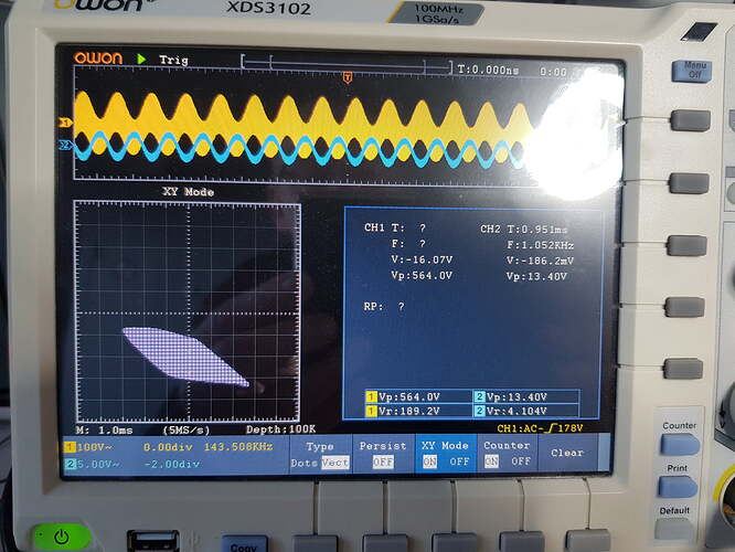

J’injecte la sortie antenne sur la voie A, et le signal à 1KHz prélevé sur les 2 secondaires des TS sur la voie B, je passe en mode X-Y.
C’est bien comme cela qu’il faut faire, non?
Il s’agit d’une superposition et non d’une modulation , sinon la procédure de mesure est correcte
Sauf effet d’optique due au positionnement de l’appareil photo, ça n’est pas un signal modulé que je vois, mais une addition de signaux. Sur un signal modulé, les pics + et les pics - se correspondent sur l’axe des abscisses.

@Michel-F1GOC : ce n’est effectivement pas une illusion d’optique.
A côté de quoi suis-je passé?

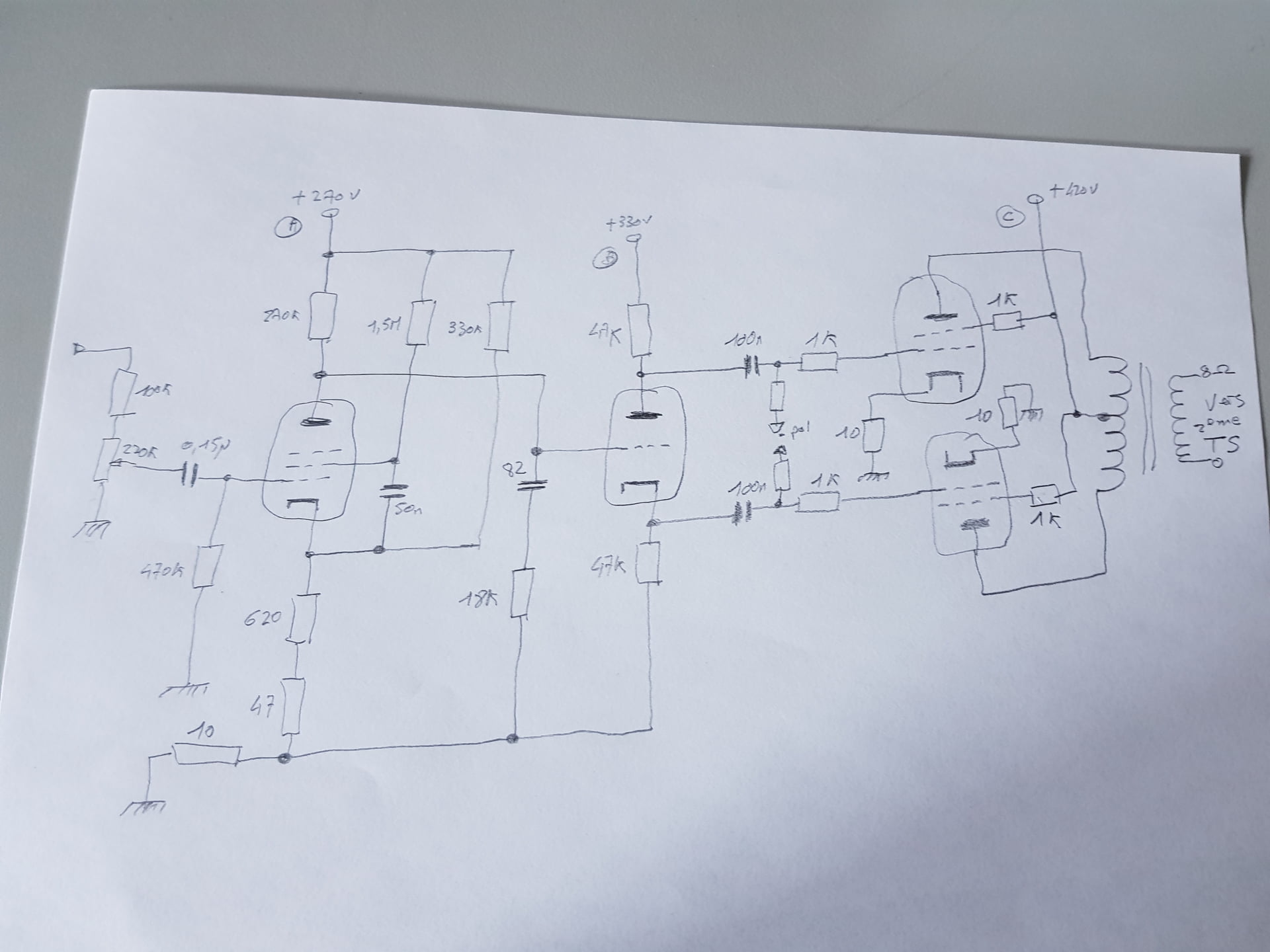

Voici ce que j’ai fait:
l’oscillateur:
Le modulateur:

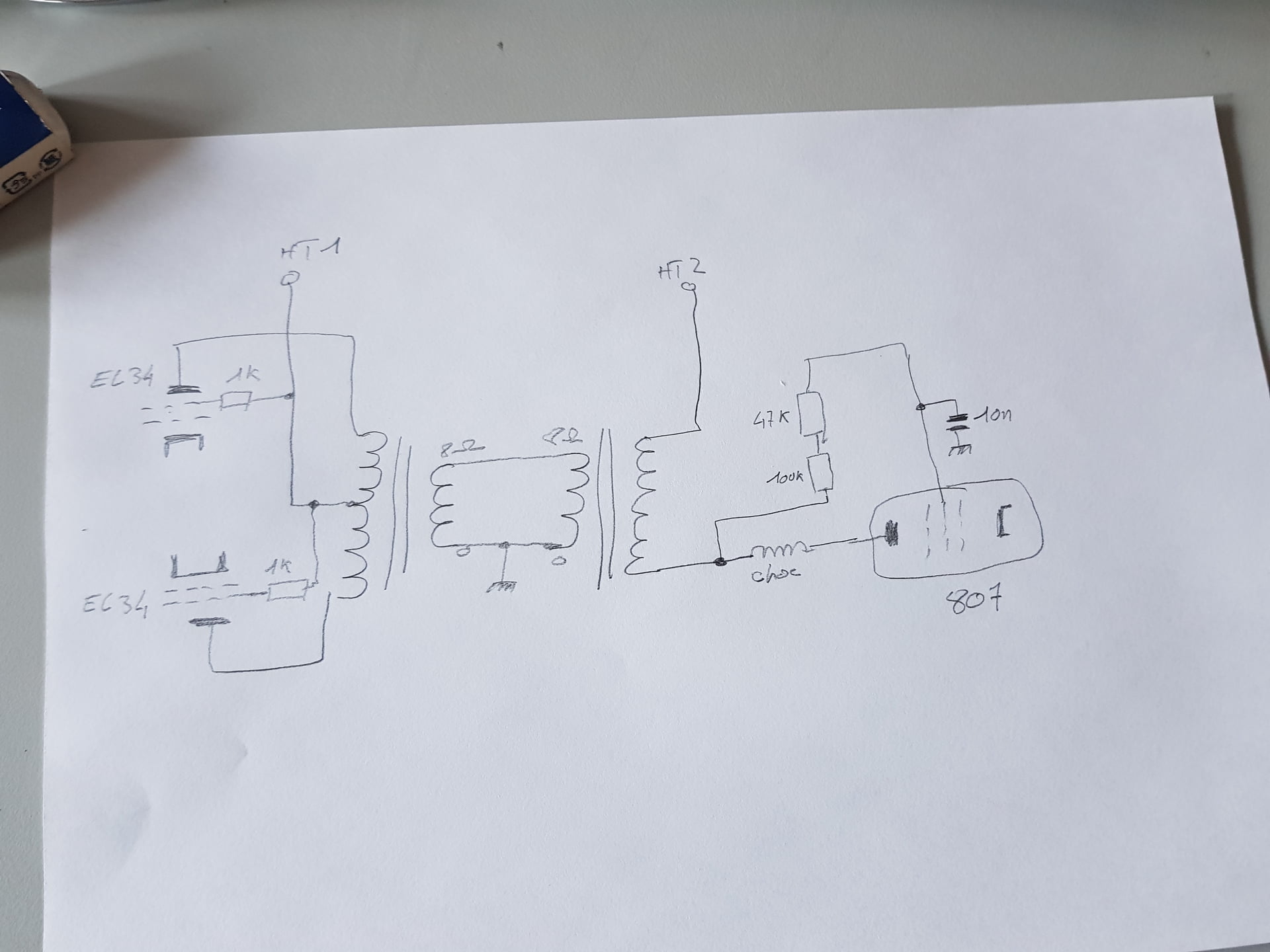

et le pseudo transfo de modulation:
L’oscillateur seul fonctionne, le modulateur seul aussi. Reste à mon avis un problème dans la liaison avec les 2 TS?

tout simplement sur l’anode 3 composantes superposées ( ce que tu observes)
la tension continue
la tension BF
la tension HF
pour voir la modulation il faut extraire la tension HF uniquement
ceci a l’aide d’un filtre simple ne laissant passer que la HF
exemple un self de choc HF connectée a la masse
la mesure se faisant sur l’antenne
J’ai trouvé une self de 2mH 38 ohms, j’essaie comme ça?
Si @F9VL a pris sur l’anode et non sur l’antenne, il voit comme dit @Radiolo une superposition.

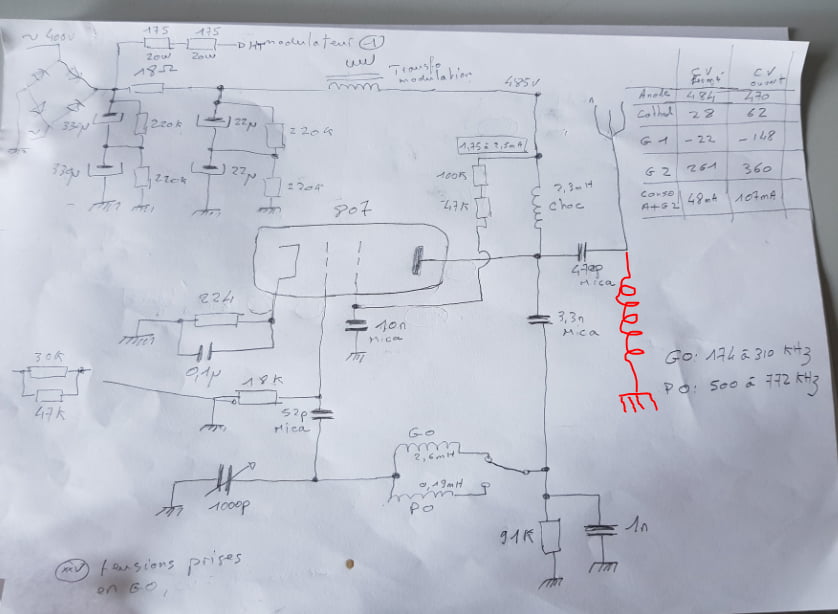

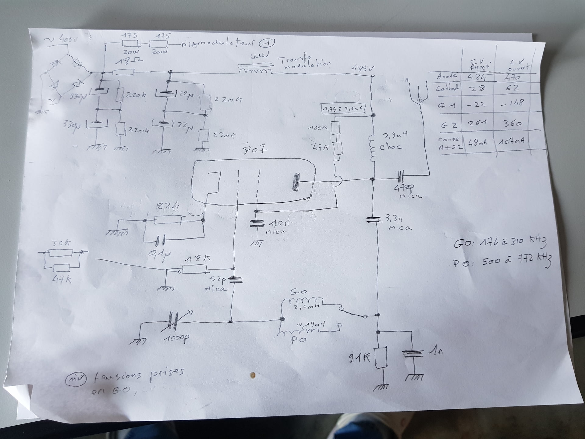

Question sur le schéma : à quoi sert la 91 k en bas à droite ?
Michel (F1GOC)
simplement a évacuer les charges des capa et leur petit courant de fuite éventuel pour ne pas appliquee de HT sur la CV
on aurait du faire la même chose coté antenne mais on n’a pas encore parlé de circuits d’adaptation de cette antenne ou cadre ??

@Radiolo ma self de 2mH 38 ohms va cramer, non?
OK. Mais pourquoi la découpler en HF ?
en milieu de gamme GO vers 200KHz
Z = L* omega
Z = 0.005 * 2 * pi * 200000 =6280 Omega
si 300V HF elle consommera 47mA c’est beaucoup
il faudrait une valeur plus forte dans les 20 a 50mH
