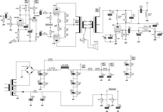

Juste quelques idées en vrac:
Vos selfs d’émission en GO ne m’inspirent pas.
Avez vous essayé la self ballast d’une lampe fluo compacte ?
Ca doit bien tenir 20W.
Il y a aussi celles sur les platines de convergences TV, les filtres secteur d’alim a découpage.
Il faut aussi filtrer la modulation car 20kHz de bande avec 5 kHz utiles ça fait baisser le
taux de modulation effectif déjà faible sur un auto oscillateur.
Il faudrait connaître l’impédance de la charge (cad de l’antenne) en GO!

De toute façon, qu’on soit en GO, PO, OC ou plus haut, la règle de base est toujours la même: il faut adapter l’impédance présentée par l’antenne à l’impédance de sortie du PA; c’est le rôle du coupleur (ou boîte d’accord qui n’accorde rien en fait).
Si l’impédance de sortie du PA est purement résistive, le coupleur doit transformer l’impédance de l’antenne en une impédance purement résistive égale à celle du PA.
Si l’impédance de sortie du PA n’est pas purement résistive, il faut réaliser l’adaptation conjuguée. Donc, si l’impédance de sortie du PA est Zs = Rs + jXs, le coupleur doit transformer l’impédance de l’antenne en une impédance Z = R + jX, avec R = Rs et X = -Xs.

Une antenne GO sera toujours extrêmement courte donc essentiellement un condensateur , la self série est alors la seule solution
voici le schéma définitif qui, si je ne me suis pas trompé en recopiant mes torchons partiels, doit être bon.
Il me reste à peaufiner le réglage d’entrée BF, et à construire cette fameuse boîte d’accord…
A noter que mon émetteur sera probablement plus souvent en position PO que GO, ceci pour des facilités de longueur d’antenne…
A la question « pourquoi la choc sur l’antenne est toujours là, elle ne sert que pour les mesures », ben ça fonctionne mieux comme ça… :smiley:
Edit: j’ai oublié la connexion de masse sur l’enroulement chauffage…
elle t’évitera aussi de te prendre un bourre HT sur l’antenne au cas ou la capa de liaison anode 807 antenne claquerait
Et en bonus , il est mieux de remplacer la resistance serie de la G2 de la 807 par un pont , une valeur élevée a cet endroit est peu recommandable , et la G2 doit aussi avoir son découplage
Oui le 10nF qui shunte les R100 + 47 K est mal placé.
bien non c’est la l’astuce
compte tenu de la forte valeur de la Rg2, si on découple directement l’écran la modulation n’arrive plus dessus
la capa ainsi placée assure deux fonctions
  • transmettre la modulation a G2
  • ramener le découplage 4.7 nF sur G2 ( c’est comme si G2 retournait a la masse du point de vue HF par 4.7nF en série avec 10nF soit 3.2 nF
    d’ailleurs on pourrait mettre une valeur plus forte ( sans exagérer) sans aucun problème
    la BF passerait mieux et le découplage HF en serait amélioré

Il se trouve que la position des 2 capas dont il est question est une modif au schéma de départ proposée par @Radiolo , améliorant la forme de l’enveloppe et du trapèze de modulation, c’est ce que j’ai constaté sur mon montage…
Il ne faut pas mettre 10 ni 4,7 mais 2,2 nF en découplage à la masse.
Mais si ça marche autrement, tant mieux.
