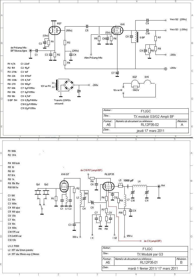

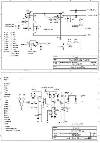

J’ai trouvé ceci:
sur ce site:
Que je n’ai d’ailleurs pas retrouvé dans mon exemplaire de l’émission et la réception d’amateur 6eme édition…
Ca me plait, on y utilise une RL12P35!!! J’en ai (mais pas le support…).
Il y a bien le filtre en PI en sortie antenne…
Que penses-tu de ce schéma?
pour ce schéma il faut impérativement utiliser des tubes allemands (ou des équivalents et il en existe peu) qui ont étés spécifiquement conçus pour la modulation par G3
a savoir la PL12P35 et sa petite sœur la RL12P10
il faut aussi savoir que ces tubes âgés de plus de 80 ans on souvent pris plus ou moins l’air ou ont dégazé, même NOS : surtout ceux de fin de guerre ou les matériaux de construction de qualité se faisaient rares
je te conseille de relire ceci
et ON5WF a calculé un PI centré sur 200KHz
bien que d’apès l’article traduit par ce ne soit pas l’optimum
Merci pour ce rappel, et effectivement, je ne sais pas ce que mes RL12 valent, pas de moyen de contrôle…
En l’état, mon emetteur ne descend pas à 200KHz (mais ça peut s’arranger).
Quelles sont les formules employées par @ON5WF pour calculer C1 et L, avec C2 imposé?

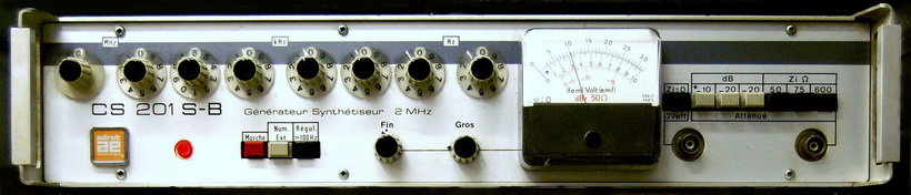

le top du top serait de trouver un synthé Adret CS-201
c’était utililisé par la plupart des radios en France pour piloter les émetteurs PO ou GO
j’avais vu ça chez RMC
on en trouve parfois d’occasion pas chers
on le cale où on veut entre 0 et 1,999999,9 MHz au pas de 0,1 Hz
niveau de sortie assez élevé, jusqu’à 3 V, ça pourrait attaquer directement le PA
voilà le mien :
@F6FLC c’est pour les pros, ce truc!!! moi, j’expérimente!!! :smiley:
