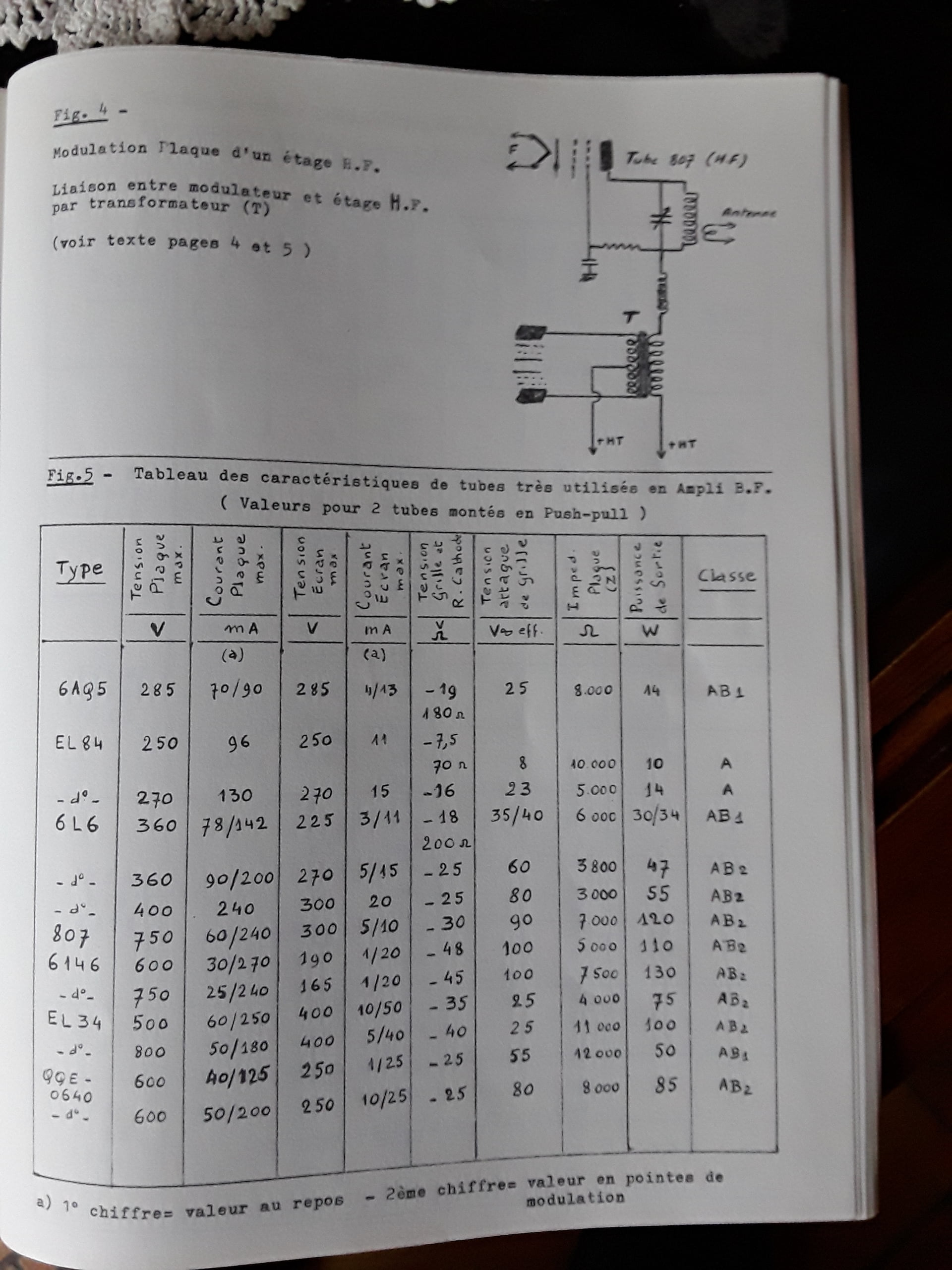

Donc 475 V plaque X 0,071 A = 34 W maxi environ comme puissance d’alimentation.

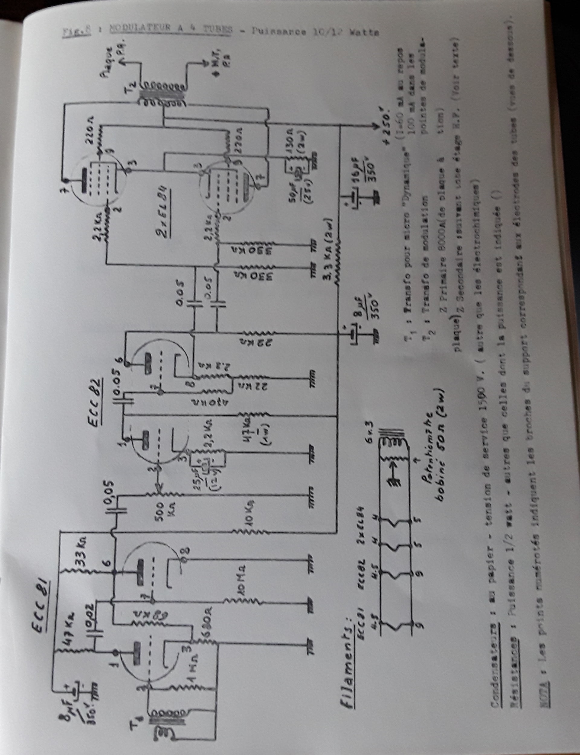

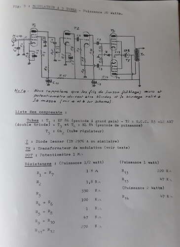

Le modulateur, pour une modulation par la plaque, doit pouvoir délivrer une puissance BF de la moitié, c.a.d. de 17 W.
Un push d’EL84 peut le faire et à fortiori un push de 6L6 (de 24 à 34 W)

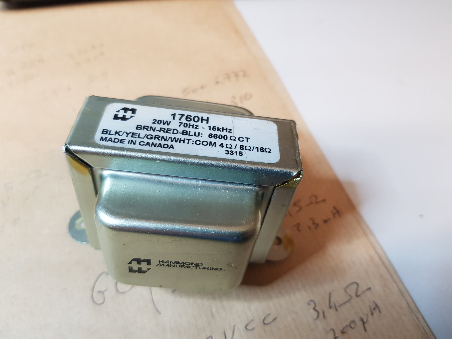

Se pose maintenant le problème de l’organe de liaison, ce fameux transfo de modulation.

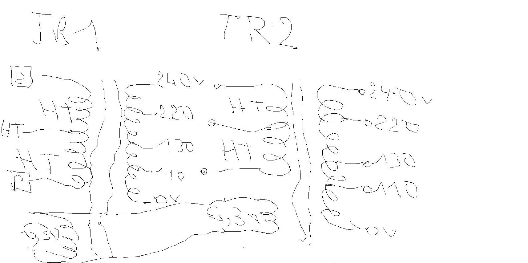

Ne possédant pas la pièce idoine, il reste la solution du TR S pour HP à brancher tête bêche sur la sortie HP du premier que tu possèdes déjà je crois,
ou l’emploi de 2 TRs d’alim ordinaires qui , parmi les multiples combinaisons qu’ils permettent, en offriront une satisfaisante sans toucher aux spires mais il faudra les retôler (voir crobard).
Avec un seul transfo d’alim il faut ajouter des spires à son ex primaire et il n’y a généralement pas la place pour mettre le nombre nécessaire et il faut le retôler aussi
Fais ton choix pour le push…

OK pour les 2 TRs tête-bêche, dans ce cas pas nécessaire de faire les calculs de rapports de transformation (et/ou rapports d’impédances) il suffit de croiser les doigts pour que çà marche en espérant que le courant plaque 807 sera supporté…
Tu auras quand la possibilité d’essayer les différentes prises de l’enroulement basse impédance.

Ben oui, sur le Tr que tu as montré en photos je vois que le secondaire permet plusieurs impédances.
Au secondaire, il y a 4, 8 et 16 ohms, comme sur l’autre…
Si l’on parle du primaire qui sera en fait le secondaire :rofl: :rofl:, il y le + HT et les 2 anodes, donc, comme marqué, 6K plaque à plaque…

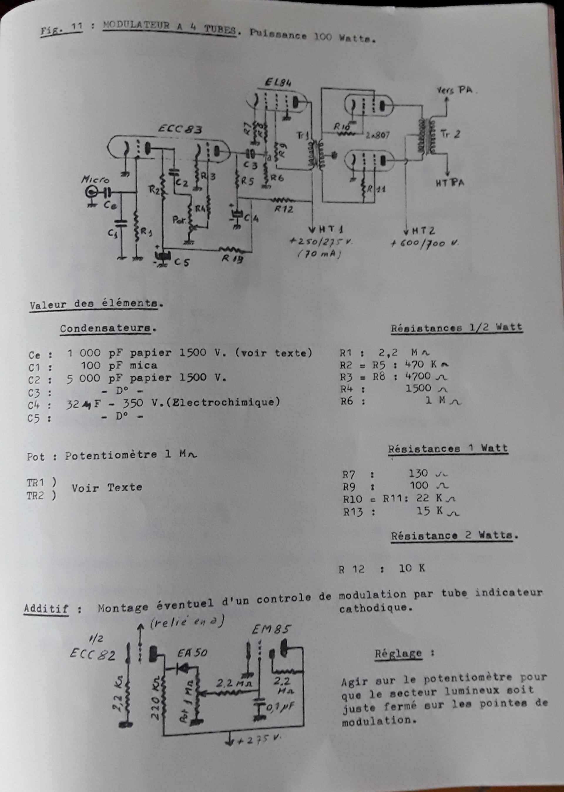

Donc, pour résumer: je câble mon modulateur, avec son TS.
Quand il me sort de la musique potable, sans distorsion, je pourrai alors essayer de brancher mon deuxième TS… Comme je n’ai pas la plus petite idée du comment de la chose, peut-être le primaire, (qui sera donc le secondaire, si, si!!!) en lieu et place de la self de choc dans l’anode de la 807?
il me faudra certainement encore plein de conseils…
Bonne soirée,
Je te ferai un crobard le moment venu.
Tu relies les secondaires entre eux (en essayant les différentes possibilités avec les prises 4, 8,16 Ohms), le primaire de l’un est branché, normalement, sur les 2 plaques du push avec sa prise médiane sur la HT,
le primaire de l’autre (devenu le secondaire de l’ensemble des deux) est à insérer dans l’alimentation plaque de la 807.
En quelque sorte les volts BF viennent s’ajouter aux volts de la HT au rythme de la zizique.
Ce type de modulation est le plus performant, il quadruple la puissance de l’émetteur dans les pointes de modulation si la profondeur de modulation est de 100 %.

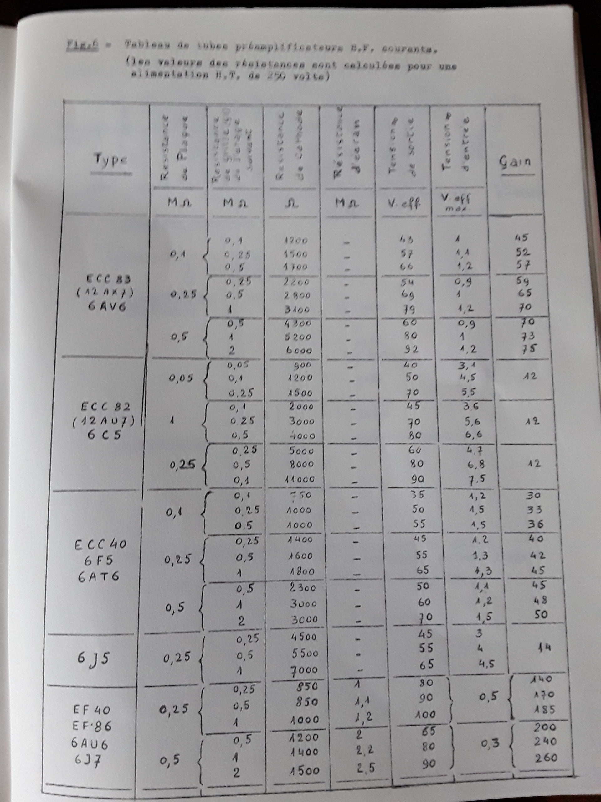

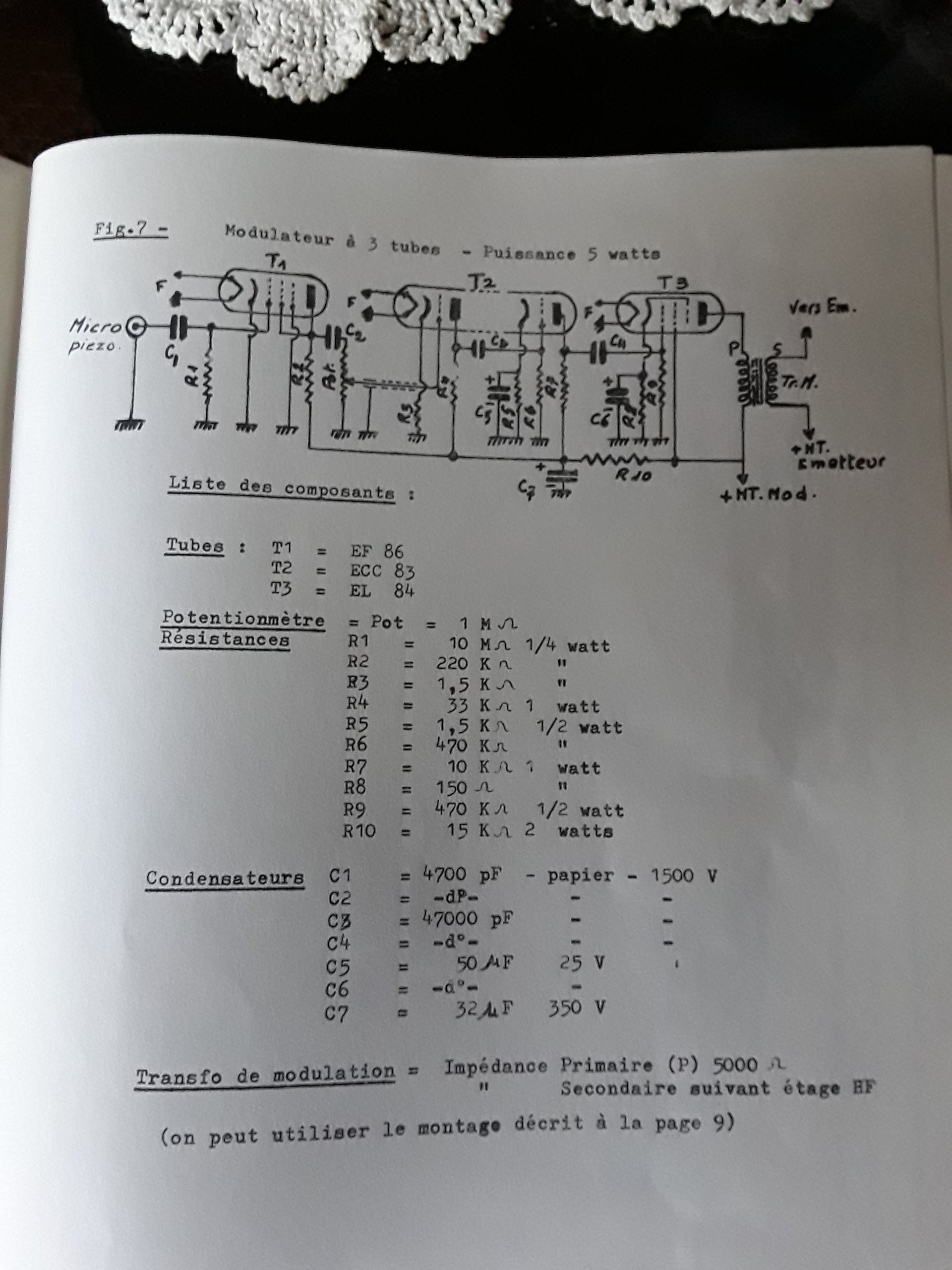

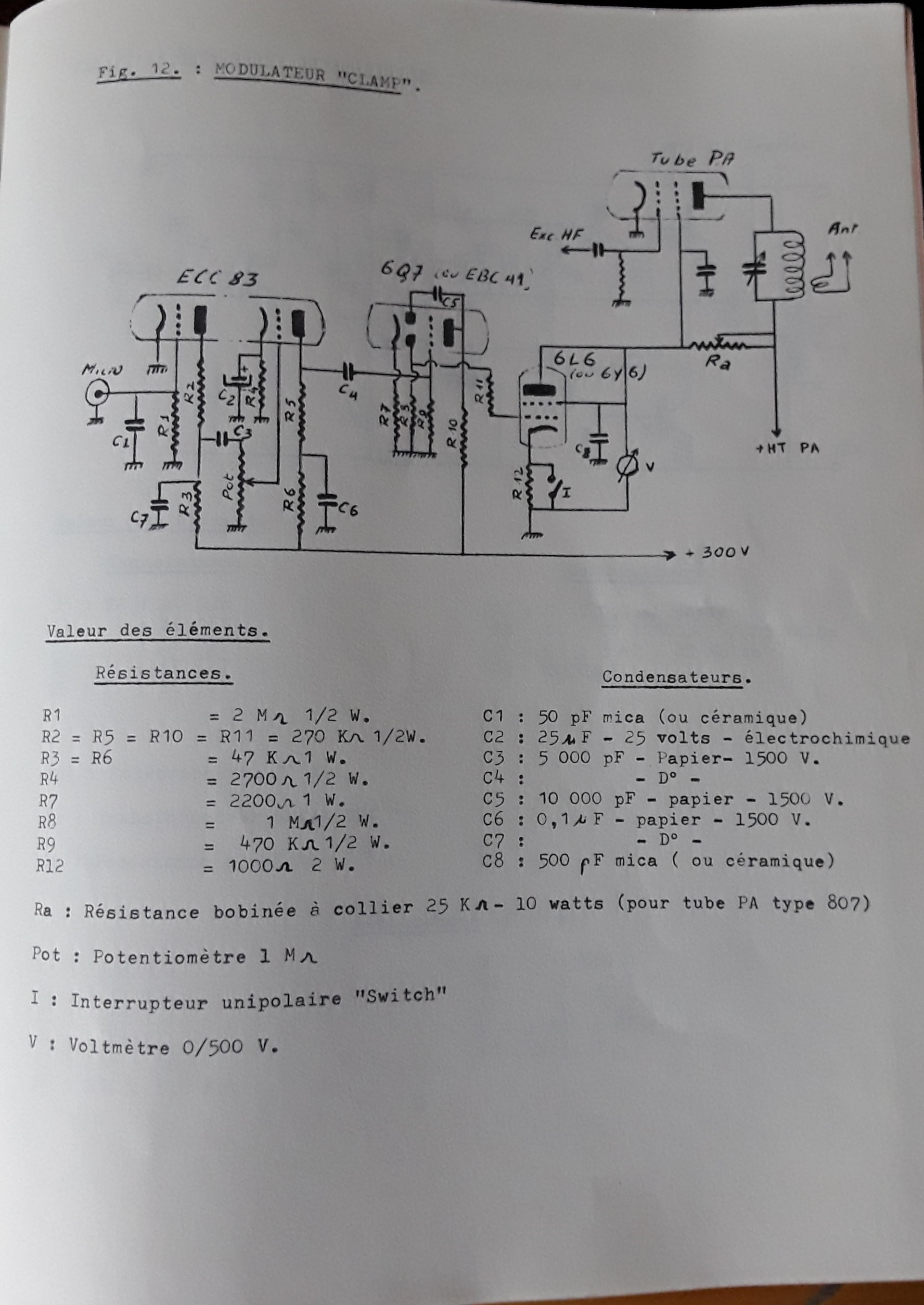

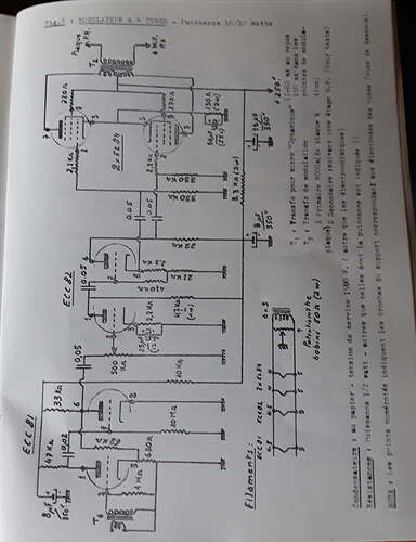

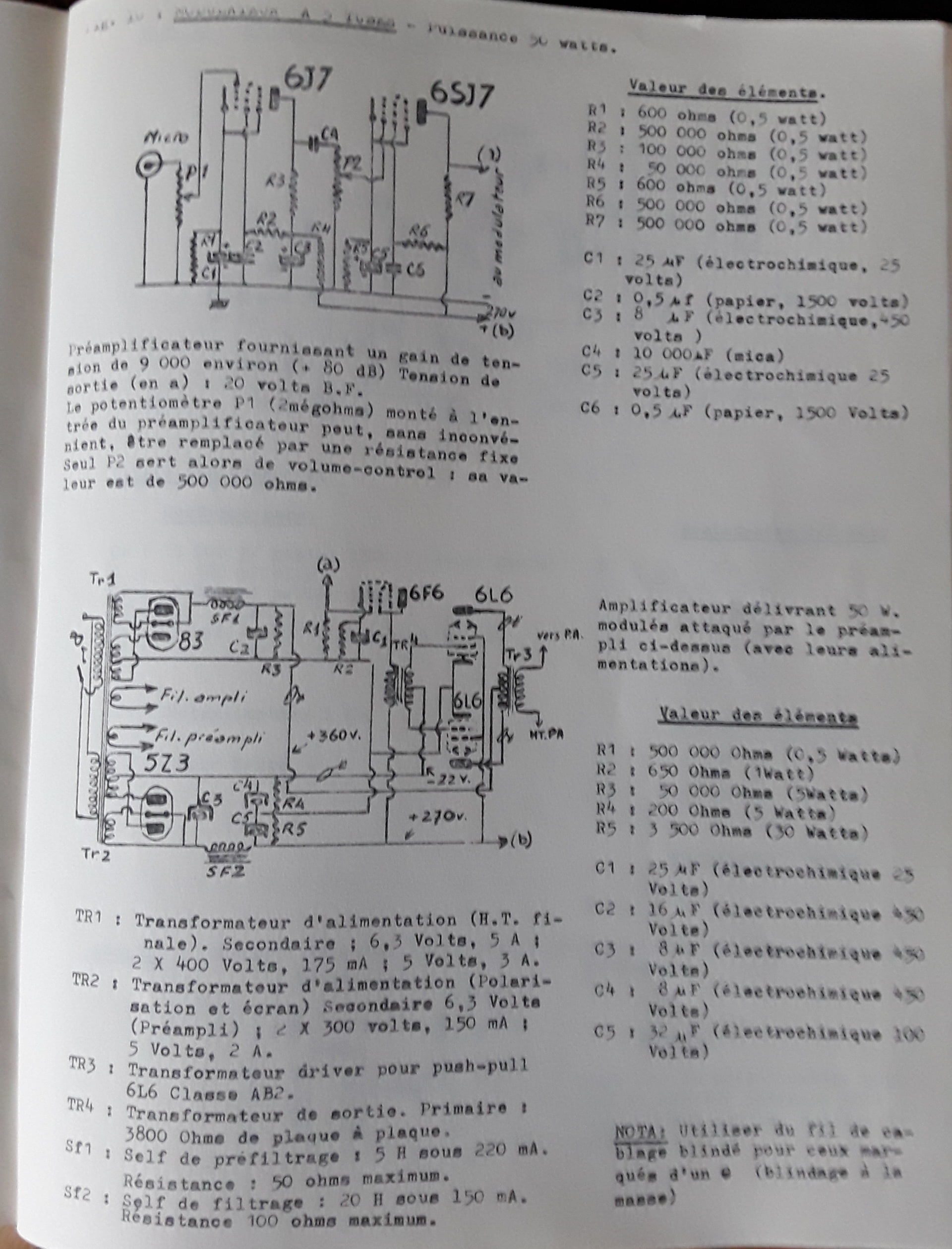

J’ai retrouvé ce livre il y a quelques pages intéressantes
