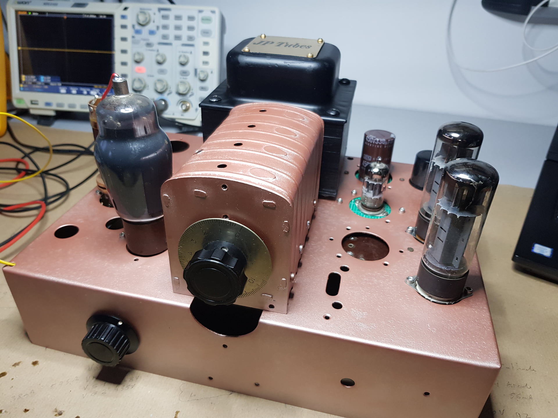

Allez, une ch’tite photo pour le fun…

Félicitations joli châssis :+1:
Bonsoir defjones !
Punaise ! Ton émetteur est super bien fait et très propre ! Félicitations ! :clap:
Plus qu’à espérer que le montage donne ce que tu en attends !
Ah bientôt pour la suite ! :+1:
Exact!
Si son ramage se rapporte à son plumage…
Bravo
Ouah, du vrai travail de pro ! :+1:
Beau travail, vraiment !!
Et les EL34 sont à l’honneur!

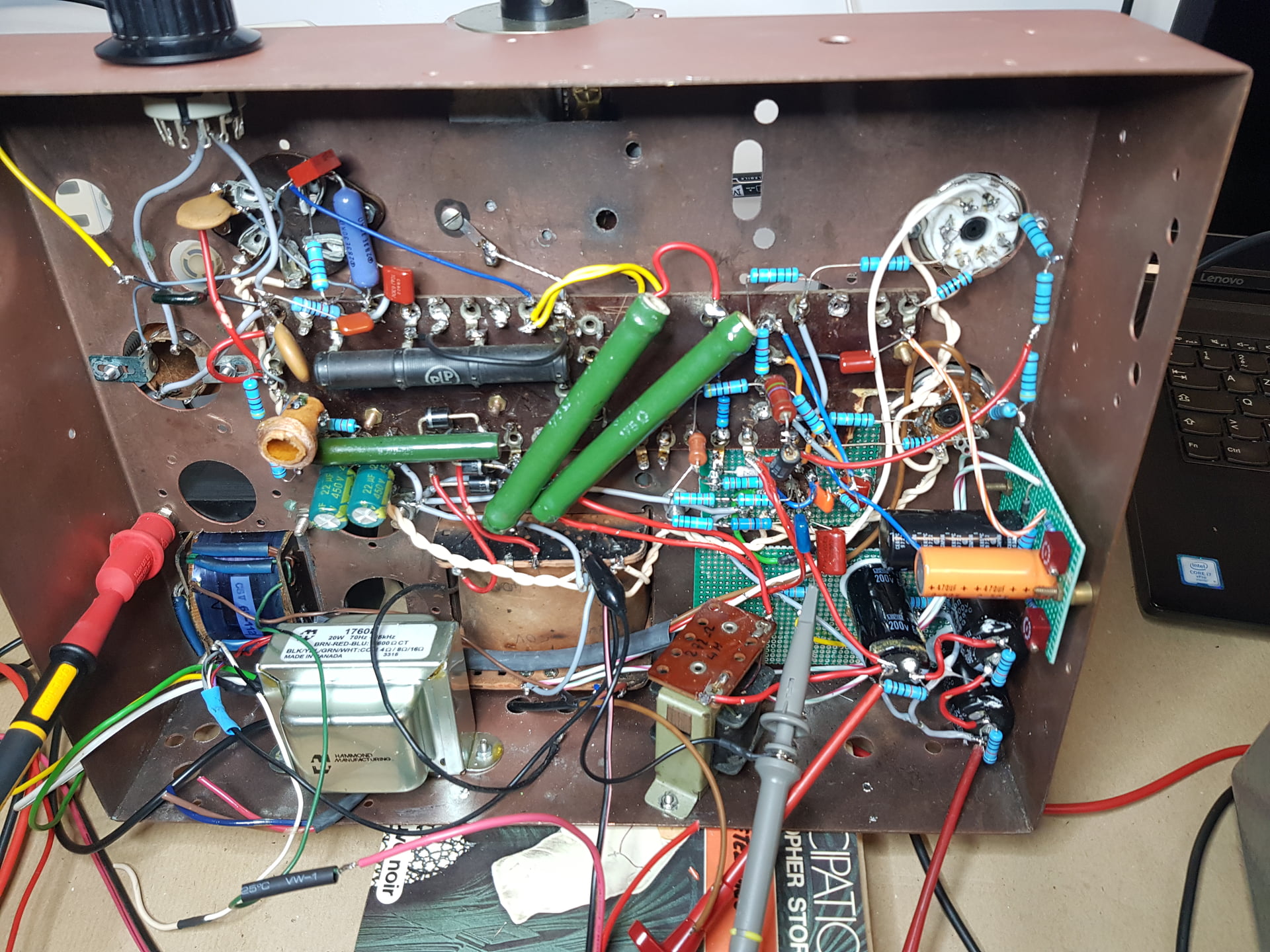

J’attaque maintenant le modulateur, j’ai choisi un succédané de schéma Dynaco, un peu modifié.

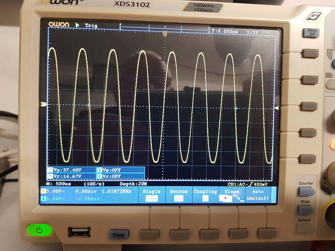

quelques nouvelles du front, j’ai fini de câbler le modulateur, vous voudrez bien admirer au passage mes talents d’artiste :rofl: :rofl: :
Alimenté sous 400V, le PP me sort 14,6V RMS avant écrêtage à 1KHz, 300mV en entrée:
Si mes calculs sont bons, chargé sur 8 ohms, j’ai dans les 26W RMS, de quoi largement alimenter ma 807, non?
Tout cela est bel et bon, mais il me reste à le marier avec l’oscillateur, et là, help!!! @Totolagalene @Radiolo et les autres!!! :smiley: :smiley:

pour une modulation plaque, la puissance de l’ampli de modulation doit faire la moitié de la puissance alimentation de l’anode du tube modulé (la 807)
Michel…
Oui, mais qui oserait tenter de moduler un auto oscillateur à 100% ? :upside_down_face:
Et puis …… on ne peut pas facilement moduler une tétrode simplement par la plaque :wink:
