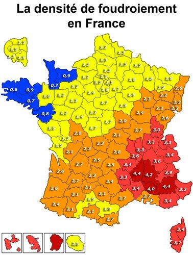

j’ai aussi un compteur linky , qui est à 60 M de la maison , câble en sous terrain jusqu’à la maison , quand il un éclair à proximité le disjoncteur général (disjoncteur d’abonné ) coupe le courant de la maison , si je ne suis pas là pour le réenchanter , le congélateur n’aime pas , et les absences des habitants sont interdites :nauseam_face: , cette disjonction ne se produit pas chez nos voisins situés à 100 M , j’entends parler de problème de terre , le disjoncteur de la maison date de 1975 , ici la terre serait très bonne , j’entends dire qu’il existe des disjoncteurs de type S qui résisteraient à ces déclenchements par les éclairs proches , merci de toutes informations et conseils pour résoudre ce problème interdisant voyages et absences
" Plus la valeur Ng est élevée, plus l’installation d’un parafoudre est recommandée, voire obligatoire dans le cas d’un chiffre supérieur à 2,5. :
