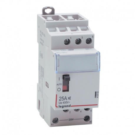

**Comment peuvent ils couper l’alim du chauffe au sans couper toute la maison ? puisque le chauffe eau n’ est pas branché sur une sortie spécifique du Linky ! **
la ligne pilote ne sert qu’ à manoeuver un contacteur qui met en service le chauffe eau en HC , en même temps que tout le reste de la maison qui en profite également!
** C’ est de la foutaise de journaleux ou de politicard inculte cette info :**rofl:

La ligne pilote pour le chauffage et le contact d’asservissement du Linky qui lui commande le relais chauffe-eau, c’est deux choses totalement différentes.
La ligne pilote provient de la régulation de chauffage, et permets de commander la température de consigne des radiateurs, en fonction de ce qu’a décidé l’utilisateur par programmation.
@allo.guy :
"Le contact d’asservissement du Linky qui lui commande le relais chauffe-eau, c’est deux choses totalement "
Quel contact? Rien de tel chez moi!
De plus, comme le petit relais faisait bźzzzz dans le tableau, ça fait 25 ans que je le manoeuvre à la main… :relaxed:

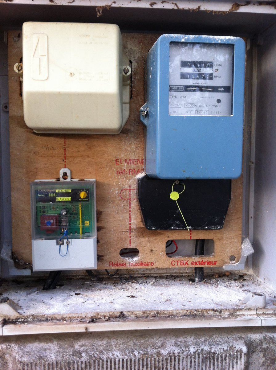

Je pense qu’ il ne faut pas confondre la ligne pilote des radiateurs commandée par le régulateur de température et la ligne pilote qui vient du compteur et commande le relais HC/HP ! sinon qu’ on m’ explique …
Il y a une « boucle sèche » (un contact de relais) dans Linky (et dans les vieux compteurs) destinée à commander le relais de chauffe-eau…
On pouvait également trouver des boitiers Pulsadis fournis par EDF, à brancher sur secteur, qui avaient cette boucle sèche… (ou 2 dans le cas d’EJP : une prévision H-30, et une boucle EJP). Sur la photo le boitier Pulsadis autonome est en bas à gauche :
