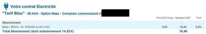

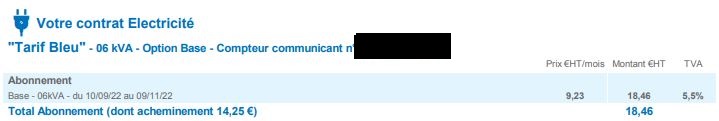

Tarif EDF 2022 TTC pour un compteur 6 kVA : Prix du kWh EDF heure creuse / heure pleine 2022 : 0,1841 € en HP et 0,1470 € en HC - Prix de l’abonnement : 12,03 €/mois ; Prix du kWh EDF option base 2022 : 0,1740 € - Prix de l’abonnement : 11,34 €/mois.
On a peu être pas les même tarifs, chez moi, 9.23 HT et TVA à 5.5% soit 9.74, voir extrait de ma facture et voir la grille tarifaire, ce n’est pas très clair
Grille_prix_Tarif_Bleu.pdf (154,9 Ko)
Pour que l’abonnementHP/HC soit rentable il faut consommer au moins 40% de son electricité en HC.
C’est tres difficile à realiser.
