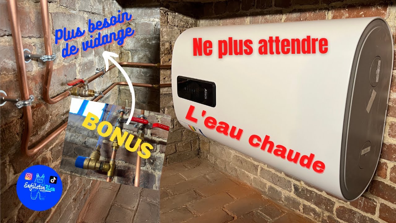

C’est ce que j’ai fait chez moi, et MAUVAISE IDEE : en effet, le gros ballon alimente le petit en eau froide le temps que les tuyaux entre cumulus cave et cumulus évier se réchauffent. Gaspillage d’eau chaude…
Il vaut mieux alimenter le petit cumulus directement en eau froide…
Pour que la mise en série soit à minima neutre il conviendrait, à mon sens, d’isoler les tuyaux d’eau chaude sur toute la longueur…

A priori, isoler semble une bonne idée.
Dans la réalité, si le debit est faible et intermittent, cela cause des soucis, c’est donc une vraie mauvaise idée.
  • Le risque de développement de bactéries avec une eau qui reste tièdasse longtemps avec un refroidissement lent, alors que sans isolation le refroidissement est plus rapide (ce qui limite le développement bactérien.
  • La mise en série avec des ballons distants n’a pas de sens, cela a uniquement un intérêt pour coupler des ballons proches afin d’avoir un trés grosse capacité. (Salon de coiffure, laverie)
  • Pour ne pas gaspiller d’eau, il faut réaliser un bouclage avec un petit circulateur et isoler les tuyaux aller et retour. cela gaspille de l’énergie, mais économise l’eau.
  • L’isolation n’est jamais magique, ni parfaite, cela ne fait que retarder le refroidissement.

Pas de respect des règlementations et travail d’un bon bricoleur.
Un « prétendu » plombier qui fait des brasures à l’étain, c’est curieux.
Le groupe de sécurité est obligatoire : En cas de coupure d’eau, il y a un risque de pollution par retour de l’eau précédemment évacué dans le tuyau qui va à l’égout, sous le groupe de sécurité, il y a une garde d’air qui évite tout retour d’eau et limite la propagation du film bactérien.
Les tuyaux d’un bouclage doivent être calorifugés, ce n’est pas une option.

J’ai regardé la vidéo.
Cette solution n’est pas du tout économique, et personnellement, je ne l’adopterais pas pour les deux raisons suivantes :
  • 1- la capacité du chauffe-eau électrique de 60 litres est bien trop importante pour les besoins ponctuels de la cuisine (lavage des mains, rincer l’éponge, et laver sa tasse à café). Car ces 60 litres vont devoir être maintenus 24h/24 en température inutilement.
  • 2 - la chaudière à gaz va se mettre en route à chaque fois qu’on va ouvrir le robinet de la cuisine, même pour quelques secondes, et une bouffée de gaz va brûler en pure perte, car l’eau chaude n’aura pas le temps d’arriver jusqu’au chauffe-eau électrique, et va ensuite se refroidir inutilement dans les 25 mètres de tuyau en cuivre qui séparent le chauffe-eau à gaz du chauffe-eau électrique dans la cave. Tout cela pour rien.
L’eau va être chauffée deux fois, une première fois dans la chaudière à gaz, puis elle va se refroidir dans les 25 mètres de tuyau, compte tenu du peu de temps où le robinet va rester ouvert, puis chauffée de nouveau dans le chauffe eau électrique = double consommation. Ça risque de coûter cher à l’utilisateur.
La solution la plus économique c’est :
  • 1 - de placer un petit ballon électrique de 15 litres directement sous l’évier de la cuisine, à 30 cm du robinet. Ou à la limite un chauffe-eau instantané.
  • 2 - Et surtout de ne pas le raccorder à la chaudière à gaz, bien trop loin, sinon à voir 1 m3 de gaz s’envoler inutilement dans la cheminée à chaque ouverture du robinet. Et dans la cuisine, on sait que le robinet, on l’ouvre et on le ferme très souvent, parfois juste pour se rincer les doigts.
