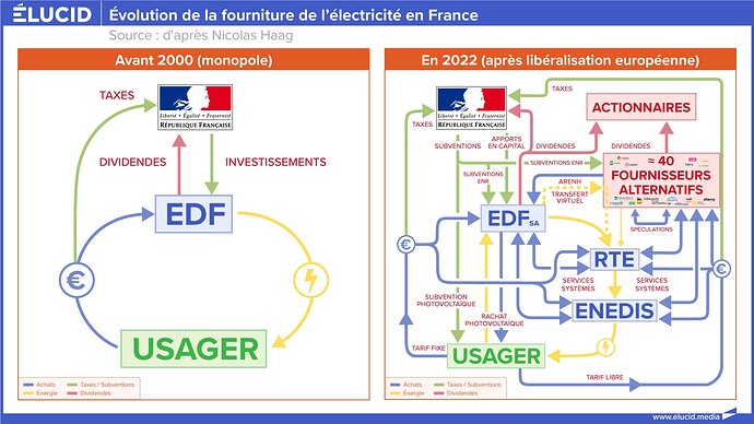

Quelques éléments de compréhension me semblent utiles (Histoire, CE, Tarifs, Europe, Augmentation)
à la nationalisation d’edf en 1946, par Marcel PAUL, les fournisseurs d’électricité c’était pas loin de 1500 entreprises… lorsque l’état a choisi de les « acheter », leur dirigeant, à juste titre, ont demandé de pouvoir garder un « retour sur investissement » si je puis dire, bénéficier donc d’un certain pourcentage sur le chiffre d’affaire, 1%.
C’est la que le fameux 1% reversé au CE est apparu, décidé dans un soucis d’équité.
Donc le 1% versé aux environs 1400 anciens propriétaires des entreprises, est la même somme que le 1% versé aux environs 150.000 agents ingénieurs techniciens ouvriers.
La quarantaine d’années qui a suivie c’est à peut près bien passée, construction de centrales charbons, fuel, hydraulique, fiabilisation du reseau, normalisation du matériel, ouverture d’écoles et de centres de recherche pour les domaines concernés, formation du personnel, crise du pétrole et lancement du programme nucléairefrançais / construction d’une très grande partie du parc nucléaire actuel en une petite vingtaine d’années etc etc etc.
Au sortir de cette quarantaine d’années tout était au top ou presque.
Un réseau de transport et de distribution très fiable, des tarifs les plus bas d’Europe, des ouvriers techniciens ingénieurs plutôt bien rémunérés et une assurance d’emploi plutôt rassurante, une excellente image d’entreprise.
Un morceau élargi des « trente glorieuses » en somme.
Puis des réformes ont commencées à apparaître, l’animal étant bien gras il était intéressant aux yeux de certains d’aller s’y tailler des morceaux, ce qui fut fait.
Fermeture des écoles, séparation des grandes directions / domaines, production, transport, distribution etc etc
Fermeture des anciens moyens de production charbon, fuel, vente de petites unités hydraulique, remplacement de tout cela en grande partie par de la production « gaz » , tac , cycle combiné etc.
Ces unités sont très pratiques / indispensables pour absorber les pointes de production, réguler le réseau car cela démarre et s’arrête vite.

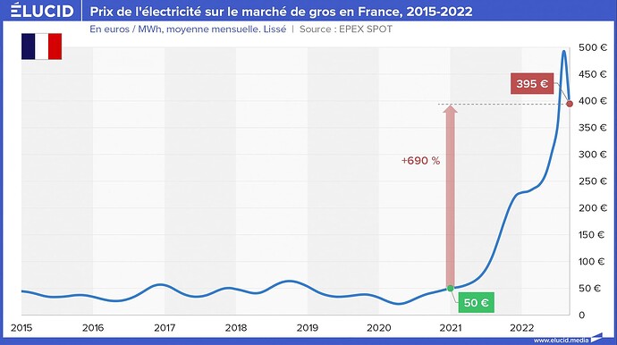

Mais voila, la tarification edf se base sur le coût du dernier moyen de production mis en oeuvre, le prix du fuel et du gaz c’était une chose, le prix du gaz aujourdhui jusqu’à il y a quelques temps, c’en est une autre, ces dernières années il est parti en flèche vers le haut ( gaz russe etc…) , c’est vrai qu’il a baissé dernièrement mais ça ne suit pas beaucoup à la baisse derrière… :
Cette tarification a très bien fonctionné pendant plus de cinquante ans… créé dans les années qui ont suivies la nationalisation par Marcel BOITEUX, qui vient de décéder à 101 ans… les tarifs Bleu, Vert et Jaune c’est lui.
Mais avec la disparition des centrales charbon / fuel c’est désormais le gaz, l’Europe et le resultat des réformes qui font le prix, ce qui sort des unités hydraulique et nucléaire est toujours au même prix…
Pour pimenter cela, les réformes ont progressés :
Voila quelques éléments de compréhension, plus ou moins déjà abordés dans ce fil.
Je le répète quand même, si le CE d’edf ou le tarif particulier dont bénéficient les agents edf y était pour quelque chose dans le prix excessif de l’électricité aujourd’hui, ça se saurait,
