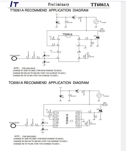

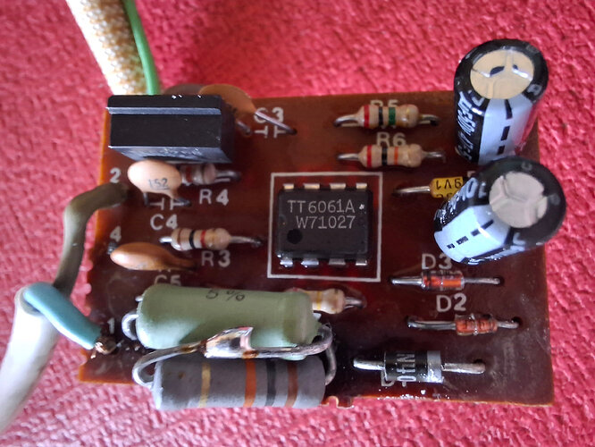

Depuis qu’on m’a installé un compteur linky le 2 janvier, une lampe de chevet équipée d’un module d’allumage au toucher s’allume toute seule de temps en temps.
Le CI est un TT6061.
Si quelqu’un a une solution pour éviter ça, merci d’avance.
Aucun rapport avec le Linky.
Mes inters Legrand à effleurement basés sur ce schéma continuent à fonctionner normalement.
