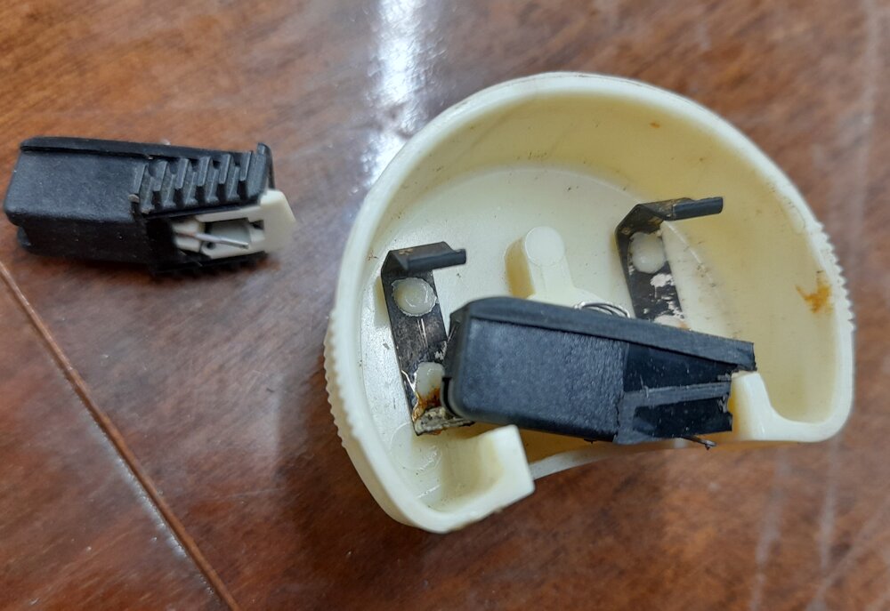

J’ai tenté l’adaptation d’une Ronette. J’ai pris un exemplaire incomplet, pour ne pas saccager pour rien une tête entière.
Et… ça ne va pas : la tête est vraiment trop épaisse, et malgré de généreux coups de lime on ne peut pas réduire à la hauteur voulue.
C’est essentiellement la languette du couvercle qui gêne, et je ne veux pas la meuler. Idem pour le prolongement du pied, qui permet de visser la tête.
Du coup je compte me rabattre sur une cellule plus récente ; j’ai lu que les GP Philips pouvaient convenir ?..

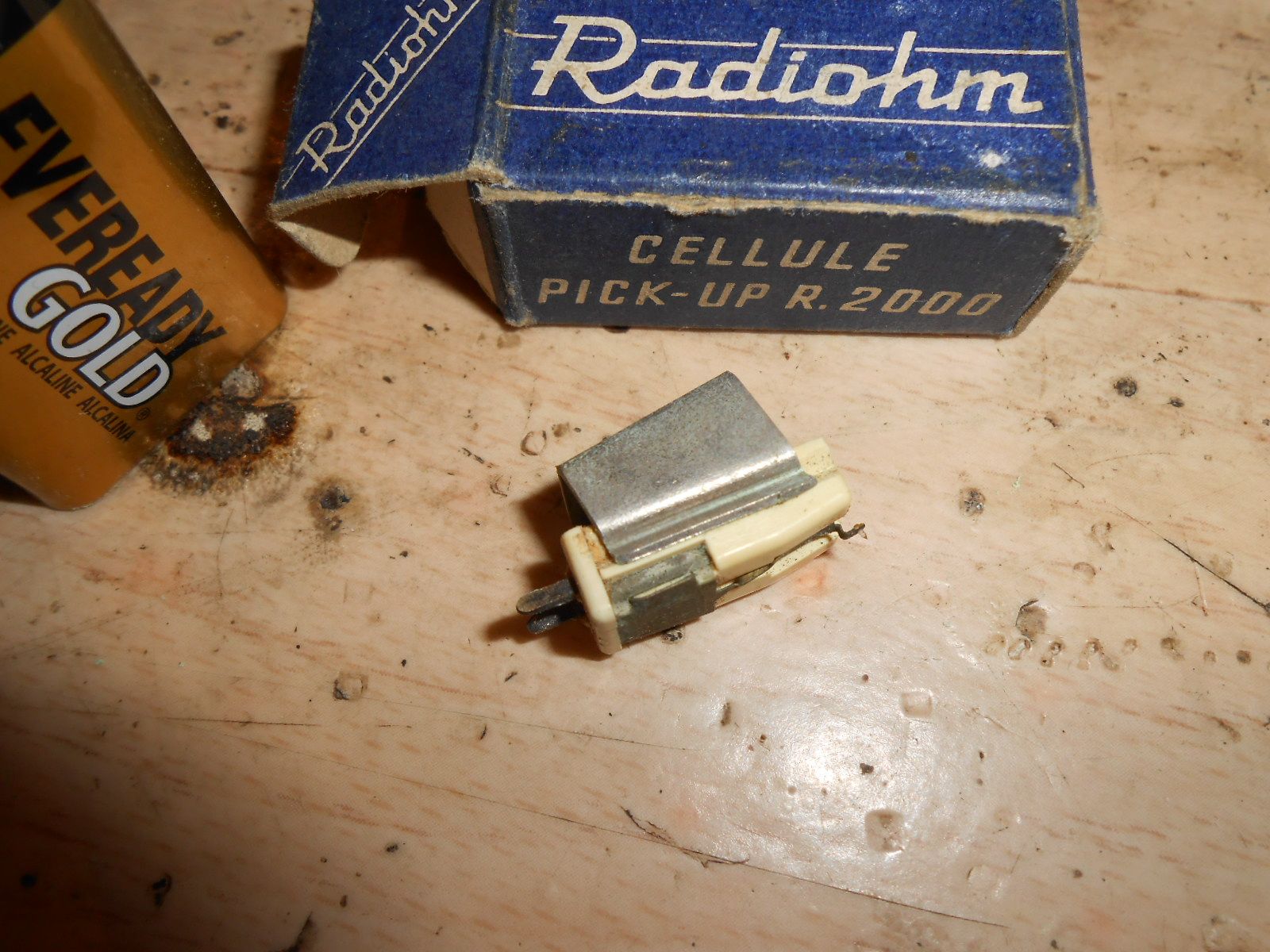

J’ai bien une tête Radiohm neuve (mono)
La partie métallique dessus peut s’enlever
Je doit aussi avoir des saphirs qui se montent dessus
Si ça vous convient , elle est à vous

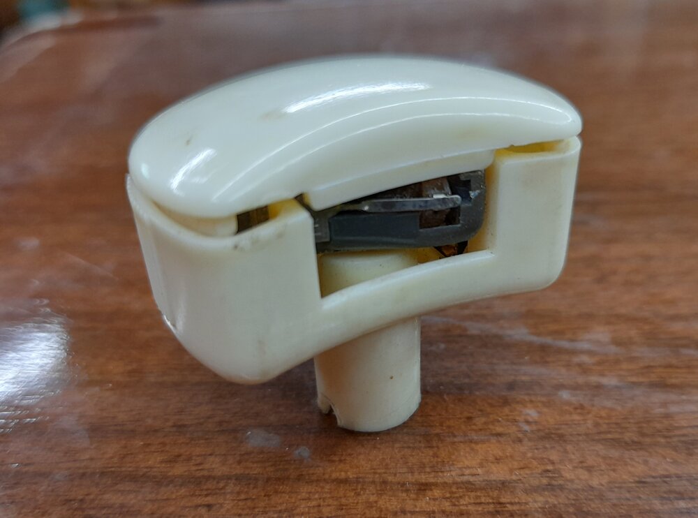

Je vais tenter la piste de la petite GP214 ou GP215, qui est ultra courante et très facile à couper : le plastique est tendre. Et la taille est idéale : on a la place pour la connectique.
J’ai coupé les ailettes de chaque côté, enlevé le clapet protecteur, et taillé l’extrémité pour qu’elle fasse butée contre le logement du Téfi.
Je vais réfléchir à la façon de fixer la tête.
Probablement faire un moulage avec une pâte durcissante. Une pièce qui viendra remplir le vide tout en ayant à peine de jeu pour permettre le démontage.
Reste deux questions : la connexion aux 4 contacteurs de la tête, mais je sais que ça va être facile à trouver.
L’autre question est d’ordre mécanique.
Lorsqu’on placera la tête, la pointe va se tasser contre la cellule piezzo jusqu’à ce que le reste du boitier blanc se plaque contre le ruban gravé.
Si la pointe dépasse trop elle va souffrir, ou trop presser le ruban.
Pas assez, la tête va dérailler.
Faut-il prévoir un petit ressort pour qu’une fois le boitier blanc plaqué, la pointe presse avec une certaine force ? Ou est-ce qu’il suffit de faire en sorte que la pointe dépasse juste un petit poil ?

perso je mettrait un caoutchouc mousse assez dur taillé comme il faut , histoire de demonter facilement pour la mise au point
les collages et moulages definitifs quant on etudie un systeme d’adaptation pas pratique long et risqué s’il faut refaire …
Essayez le produit que j’utilise pour les connecteurs manquants
C’est un caoutchouc de moulage , donc il n’adhère pas
Donc si problème , vous pouvez l’enlever très facilement

pour bloquer la GP dans le support utilise de la pâte à modeler du moins pour tester
je pense que vu ta photo déja ainsi présenté la pointe ira palper docilement à voir …

Bonsoir, peut-être avec un petit morceau de plastique qui épouse la forme de la cellule et qui prendrait appui sur les deux ressorts ?
