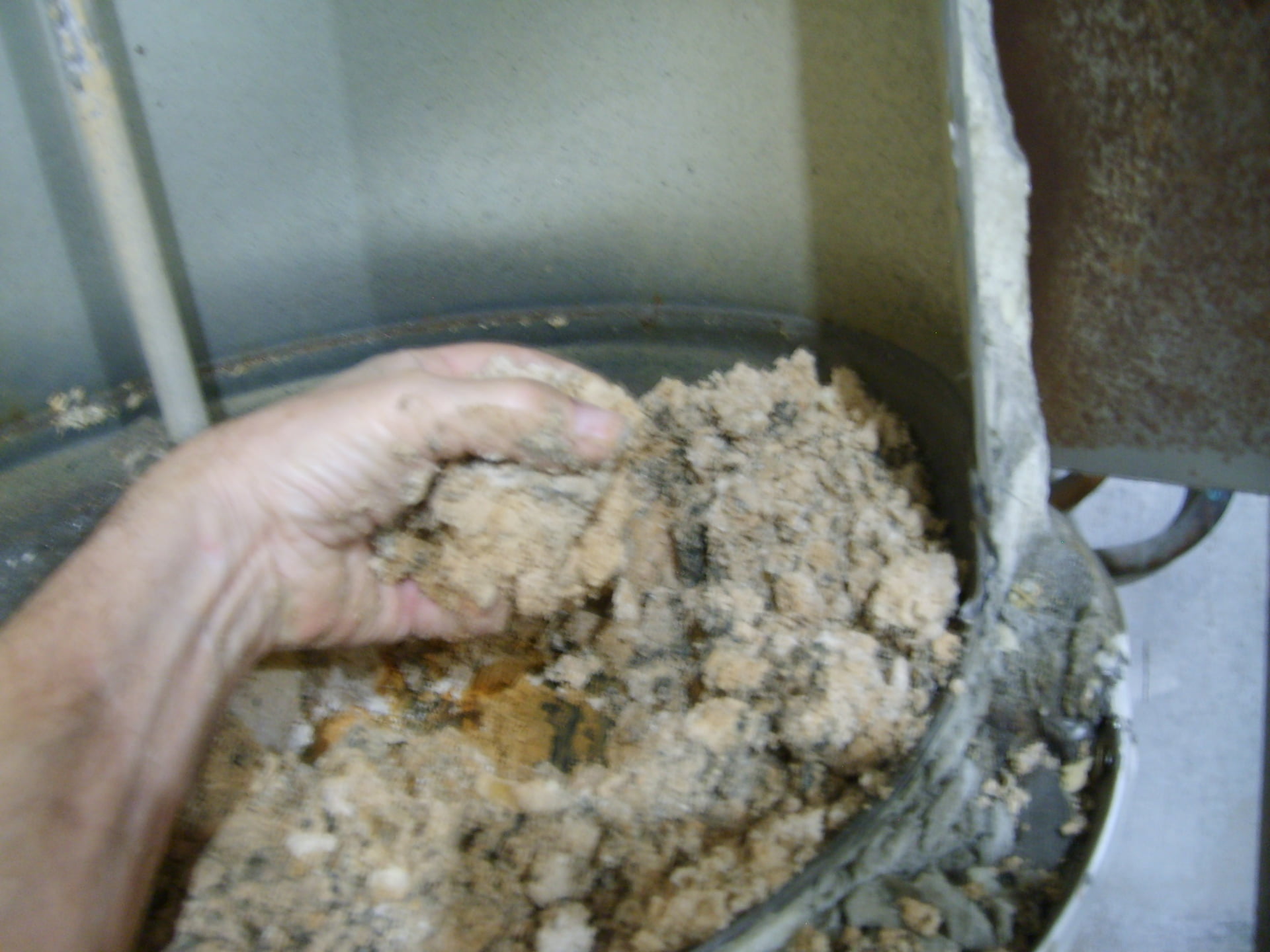

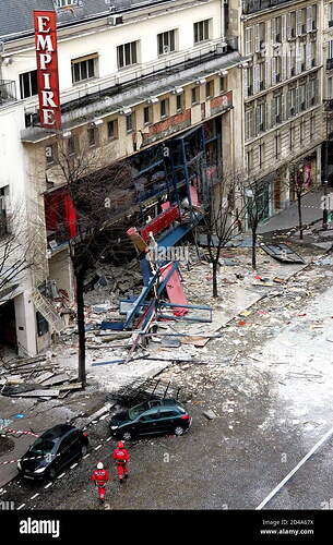

Ce n’est pas le groupe de sécurité qui est en cause : c’est la cuve qui a gonflé à cause du calcaire !

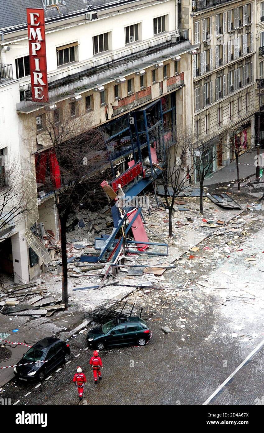

Le théâtre de l’Empire connu surtout pour avoir hébergé l’émission de Jacques Martin a été soufflé…version officielle: groupe de sécurité défectueux sur un chauffe eau…je voudrais bien voir la taille du chauffe eau :grin:
un fois sur deux un caillou de calcaire vient de coincé et on ne peux plus le fermer
Ce n’était pas un chauffe eau au gaz ? me parait plus plausible et la sécurité aurait pu être celle du bruleur: la veilleuse et la sécurité « oublie » de fermer le gaz jusqu’à ce qu’un évènement quelconque provoque un étincelle et l’explosion.

Bonjour, je ne vois pas trop comment le calcaire pourrait faire exploser un chauffe eau
Quel type de chauffe eaux ballon électrique? chauffe-eau gaz?
Le calcaire cela donne des debris comme de la coquille d’œuf pilée pas vraiment solide et en tout cas incapable de produire de la pression sur les parois.
Les causes classiques d’un chauffe eau éventré:
-Vanne d’arrêt placée entre le groupe de sécurité et l’entrée eau froide.(c’est interdit)
Absence de groupe de sécurité.
-Surchauffe avec résistance alimentée en direct pour « dépanner », un thermostat ne peux pas creer de risque car il est doté d’une sécurité anti surchauffe anti vapeur.
-Le gel
Le groupe de sécurité qui s’entartre se mets à fuir à l’égout.
Jamais vu de groupe avec sa soupape bloqué fermée (et j’en ai changé plusieurs centaines…)

Chauffe-eau électrique de 50 l.
Je n’y connais rien en chauffe-eau, ce que je peux dire c’est qu’il était plein de calcaire et qu’on n’a pas pu le vidanger entièrement (le groupe de sécurité était manoeuvrable, mais difficilement). On en bavé pour le sortir, ça pesait "un ane mort ". C’était un « Thermor » âgé de 15 ans installé par un plombier sérieux.
Pour éviter que le groupe de sécurité ne vienne à s’entartrer, il est préconisé de le manoeuvrer une fois par mois, en faisant couler un peu d’eau à l’égout.
Mais bien sûr, tout le monde oublie, et moi le premier, de procéder à ce geste de maintenance simple.
Moi aussi j’ai été obligé de remplacer un vieux chauffe eau de 200 l, et j’ai dû le découper à la disqueuse. Il y avait une couche de calcaire au fond, de 20 cm d’épaisseur.

C’était pour le changer justement !
Il était placé en coin de mur et en hauteur, et vu le poids de l’engin, tout seul je n’arrivais pas à le soulever pour le sortir de son support. j’ai dû employer les grands moyens. Mais à l’intérieur : surprise ! Une espèce de soupe au calcaire, beurk !
