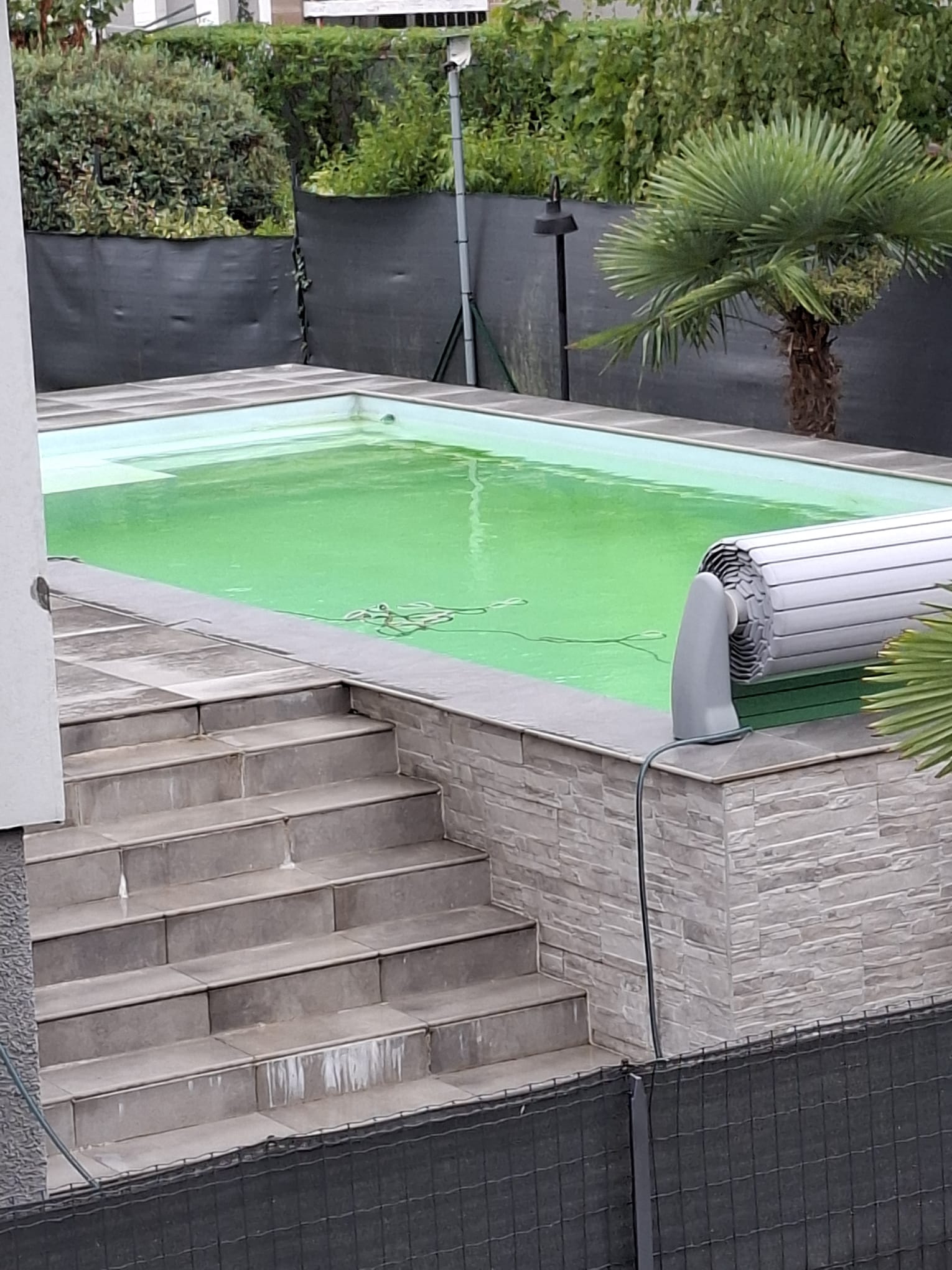

ben oui, NaOh va augmenter le pH. Mais bon, l’essentiel est d’avoir une solution qui marche. Apparemment mon voisin (et Donald Trump) a le même problème, je vois traiter comme un fou mais c’est vert en 24h…
