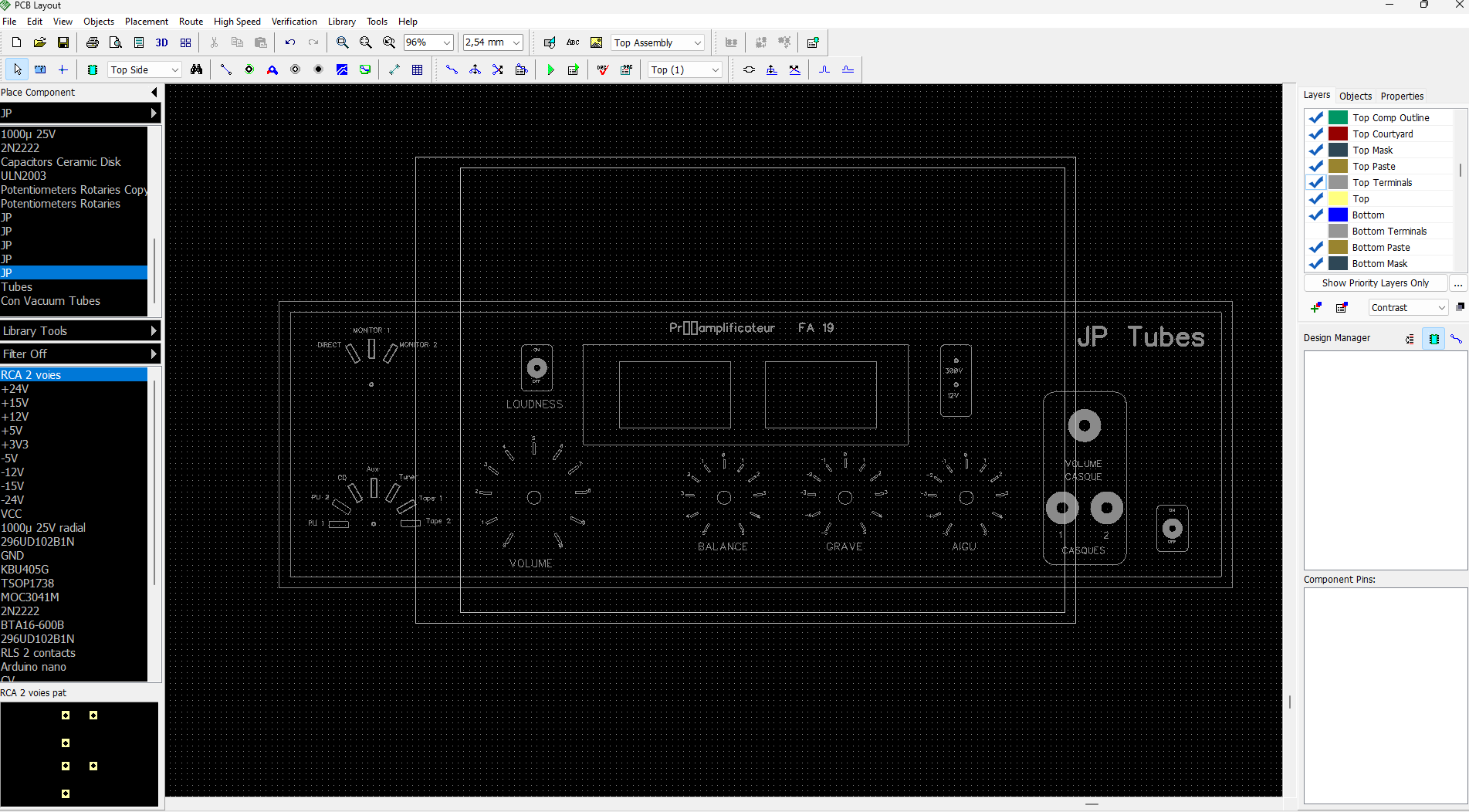

J’ai bien compris qu’il faut convertir le fichier en .DXF (c’est fait), et qu’ensuite, il faut transformer ce fichier en gerber, je me sers de Diptrace, et je bute….
J’importe mon .DXF dans Diptrace, tout se passe bien, je le vois, c’est ensuite que cela se gâte: quand je sauvegarde, je ne vois plus rien, la face avant a disparu…

Au moment de l’import il faut indiquer quelle(s) couche(s) du dxf tu veux importer, et pour chacune choisir la couche cible du PCB.

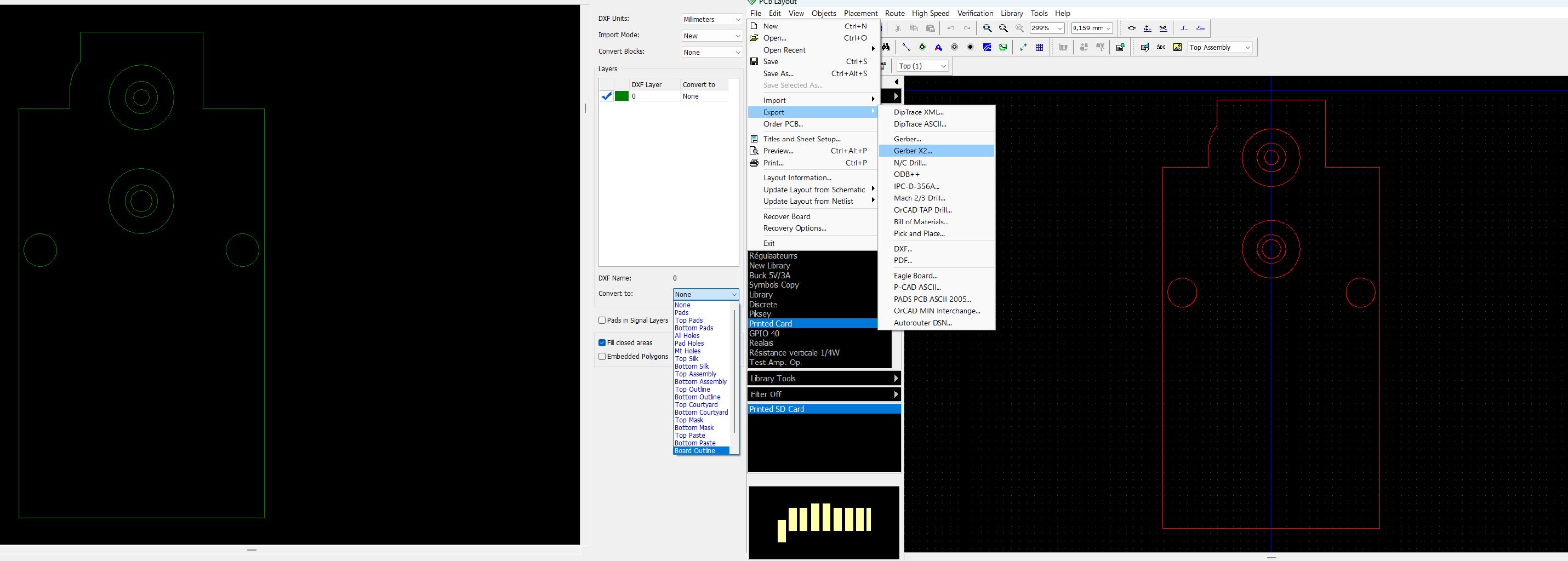

Sous Diptrace, ça se fait en 3 clics de souris… ![]()
Importer le fichier .dxf
Renseigner les unités (mm) et l’objet voulu : par exemple « BoardOutile » (partie gauche de l’image)
Ensuite cliquer sur « Import » et voilà le résultat sur la partie droite de l’image.
On peut exporte les Gerber
Vue 3D du résultat.
Merci Jean-Paul, mais je n’y arrive pas…
OK
OK
…et je me retrouve avec un écran vide…

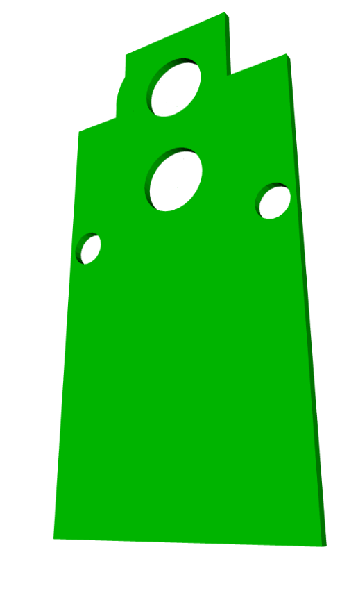

EDIT, j’obtiens ceci, ça marche:
Il reste des choses à améliorer, mais dans le principe, c’est bon, il suffisait de cocher “ADD” dans “IMPORT MODE” sur la droite.

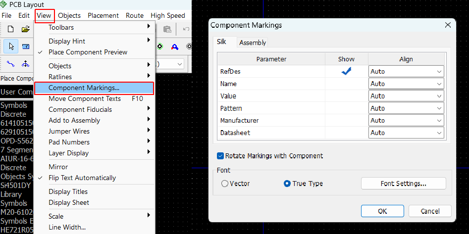

Bravo mais je vois un petit problème : le caractère accentué « é » n’est pas reconnu.
Il faut passer les écritures de « Vector » à 'True Type" et normalement ça devrait être corrigé.

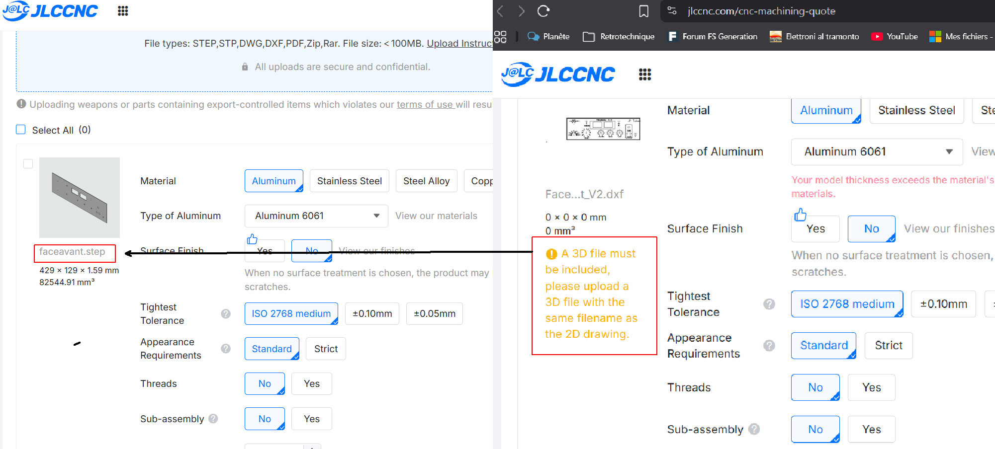

Réussi à faire mon Gerber, transféré chez JLCPCB, et là… en visu, une plaque verte, rien dessus, pas une inscription, pas un trou, nada…

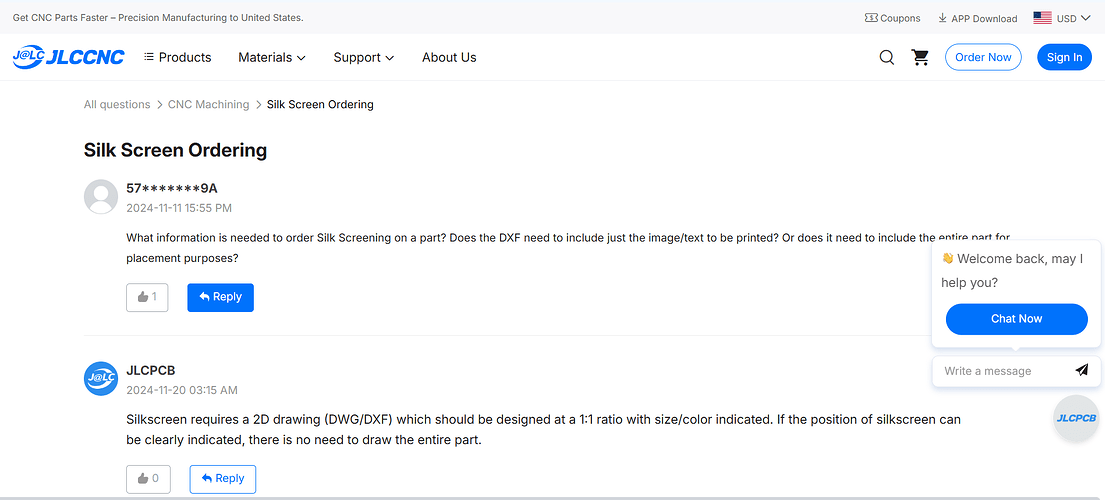

Pour JLCPCB, est-ce qu’ils ne font que les perçages et découpes ou aussi la sérigraphie?

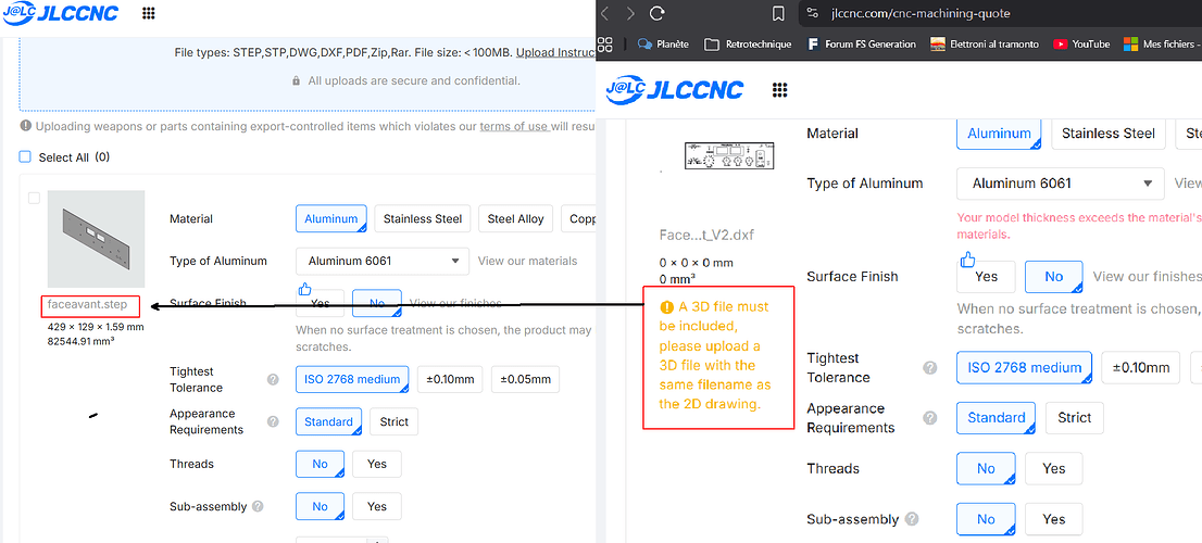

Et chez JLCPCB ou il faut fournir la vue 3D se ta face avant à faire avec Diptrace, quand tu es en vue 3D, tu exportes sous .step
PS : tu peux importer le fichier .dxf directement chez JLCPCB
A présent, il va falloir trouver le moyen chez eux de fusionner l’ensemble, sérigraphie et découpes mais je n’ai pas encore trouvé comment.
Et un début de réponse (c’est en gros ce que j’ai fait) et que je n’arrive pas encore à fusionner :

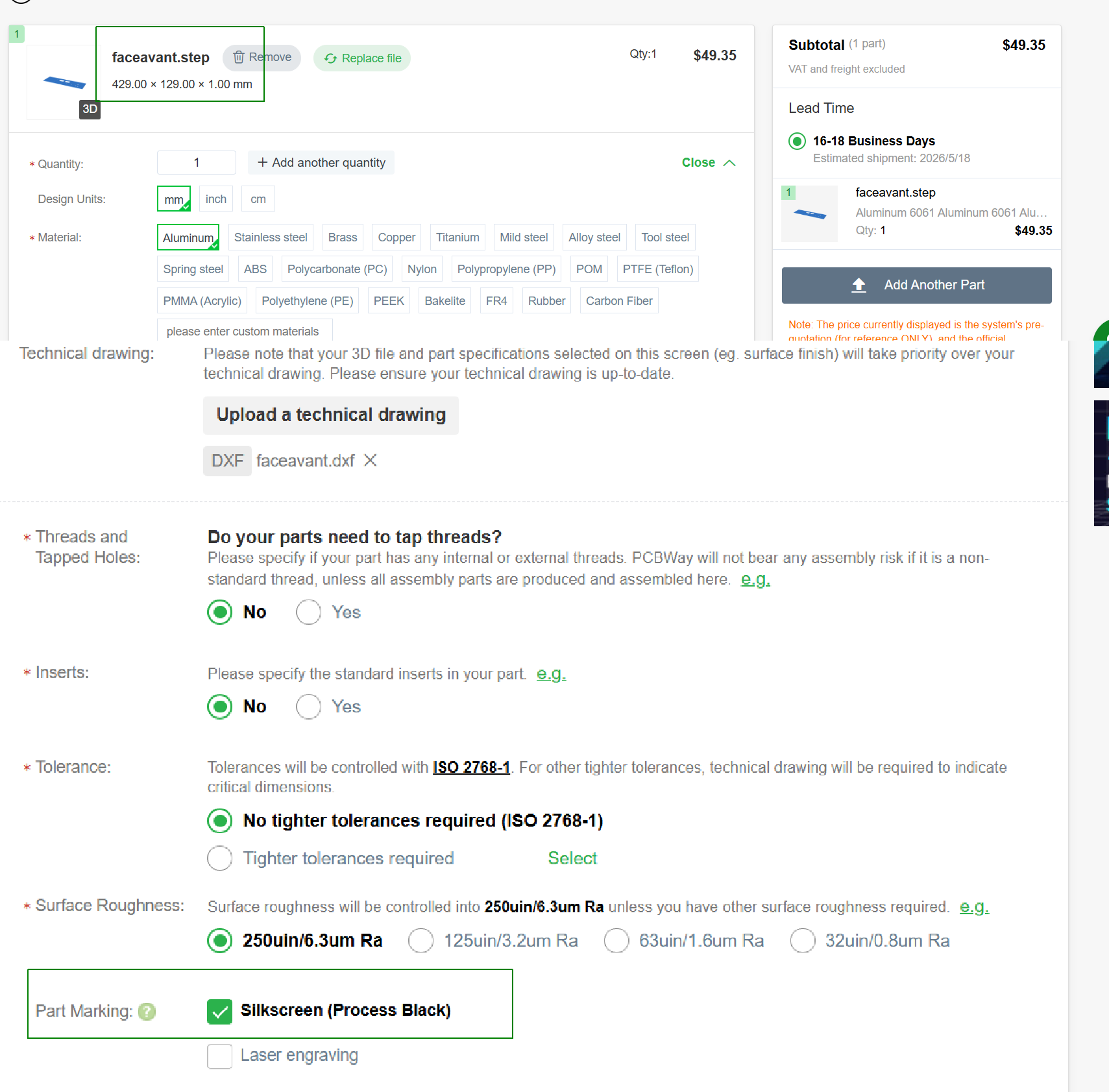

Bon, je n’ai pas trouvé de procédure simple chez JLCCNC, ni même de procédure tout court.

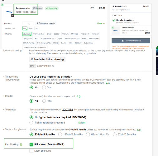

Par contre, c’est bien plus simple avec PCBWAY ou ils proposent le lettrage (silkscreen) avec 2 options, soit peinture, soit gravure Laser.
A noter qu’on ne voit pas le résultat sur la vue 3D.
Comme dit précedemment, le fichier 3D (.step) a été ontenu avec Diptrace mais Fusion 360 en est aussi capable.
Exact!!! 168 euros pour une face avant, je lâche l’affaire.
Je vais revenir au bon vieux procédé impression/plastification, c’est moins beau, mais aussi -beaucoup- moins cher…
J’ai aussi la solution plotter de découpe (j’en ai un, déja utilisé pour ce genre de travaux) mais là, les lettres sont vraiment petites….
C’est 50€ chez PCBWAY
C’est bien chez eux que j’ai eu le tarif… De plus, je n’arrive pas à voir le rendu final.
