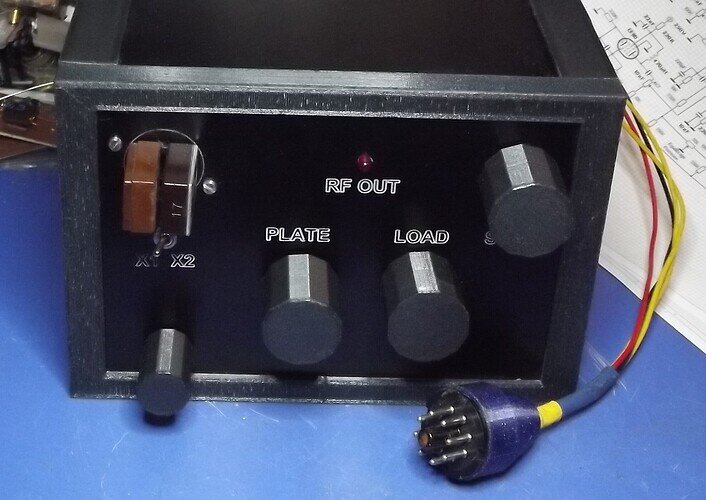

Face avant
Si tu as une imprimante laser (couleur de préférence), tu peux utiliser la méthode transfert de toner et vernir.
C’est aussi une solution, mais ma face avant est un peu plus grande que du A3 (429mm), et mon imprimante ne fait que A4… Une impression sur 2 feuillets, par exemple?

C’est la même méthode que pour réaliser des PCB :
Tu imprimes à l’envers ta face avant sur du papier glacé
Tu plaques le côté imprimé de ta feuille sur ta face avant (fine pas 2mm)
Et tu passes l’ensemble plusieurs fois dans une plastifieuse à documents un peu modifiée (ou au fer à repasser mais résultats non garantis et irréguliers)
Le toner va se déposer sur l’alu, tu n’auras plus qu’à faire tremper l’ensemble et retirer le papier
Et un coup de vernis en bombe pour la protection finale.
Je comprends que cela ne fonctionnera pas sur de l’alu de 2mm?
Je n’ai jamais essayé sur de l’alu épais mais je crains qu’il soit difficile de faire monter en température la plaque surtout sur une grande surface.

J’ai utilisé du 8/10 sans problème mais sur de petites surfaces.
Encore une idée, en usinage CNC? Uniquement les inscriptions..
Je crois que @Janpolanton s’est essayé à la chose, peut-être un avis?
Si les lettres ne sont pas trop petites, c’est jouable facilement sur de l’époxy noir en lieu et place d’alu.
Il faudrait chauffer l’envers de la plaque, mais sur une grande surface ça se complique sérieusement. A moins de procéder par tronçon pour le transfert. Beaucoup de manips et d’essais en vue pour un résultat final incertain.
Sinon on trouve des plaques d’alu anodisé en 0,5mm qui peuvent se graver avec un petit laser du genre de celui des CNC 3018. Mais je n’en ai jamais vu en couleur alu (ce qui me semble normal car il faut brûler avec précision la couche superficielle pour la virer)

Avec le plotter Graphtec, faire des lettres de moins de 5mm est impossible, dans le cas présent, certaines font 2mm…

Avec du 3mm, en trait simple, (pas double comme sur la photo) ça devrait donner quelque chose de propre.
Nota: il n’est pas nécessaire de tout graver d’un coup, mieux vaut faire de petits programmes ne correspondant qu’à un bloc localisé, puis repositionner éventuellement la plaque pour le bloc suivant, après avoir rechargé le soft correspondant.
C’est beaucoup plus souple à l’usage, et les blocs de soft peuvent être ré-utilisés individuellement pour d’autres façades.

exact l’alu anodise de couleur , noir , rouge , vert, bleu se grave tres bien au laser
la gravure sera toujours blanche
nul besoin d’attaquer la couche d’alumine , comme elle est transparente au proche infrarouge on detruit le pigment contenu sans la couche d’alumine
