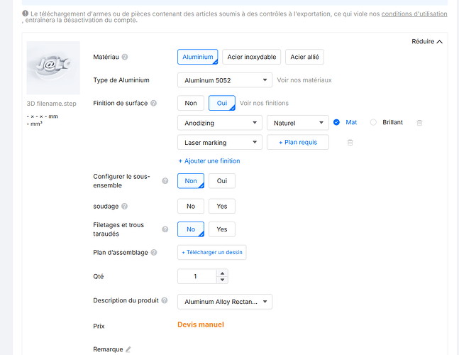

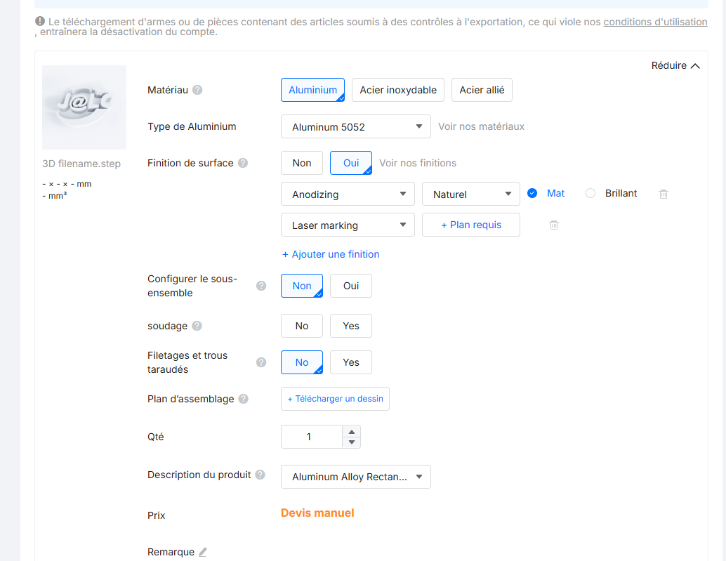

quand j’upload mon fichier .step, JLCCNC me dit qu’il est vide…

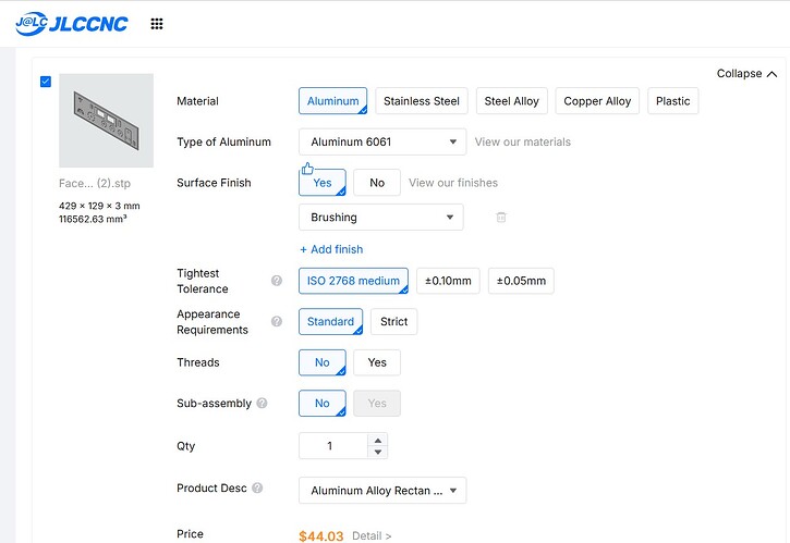

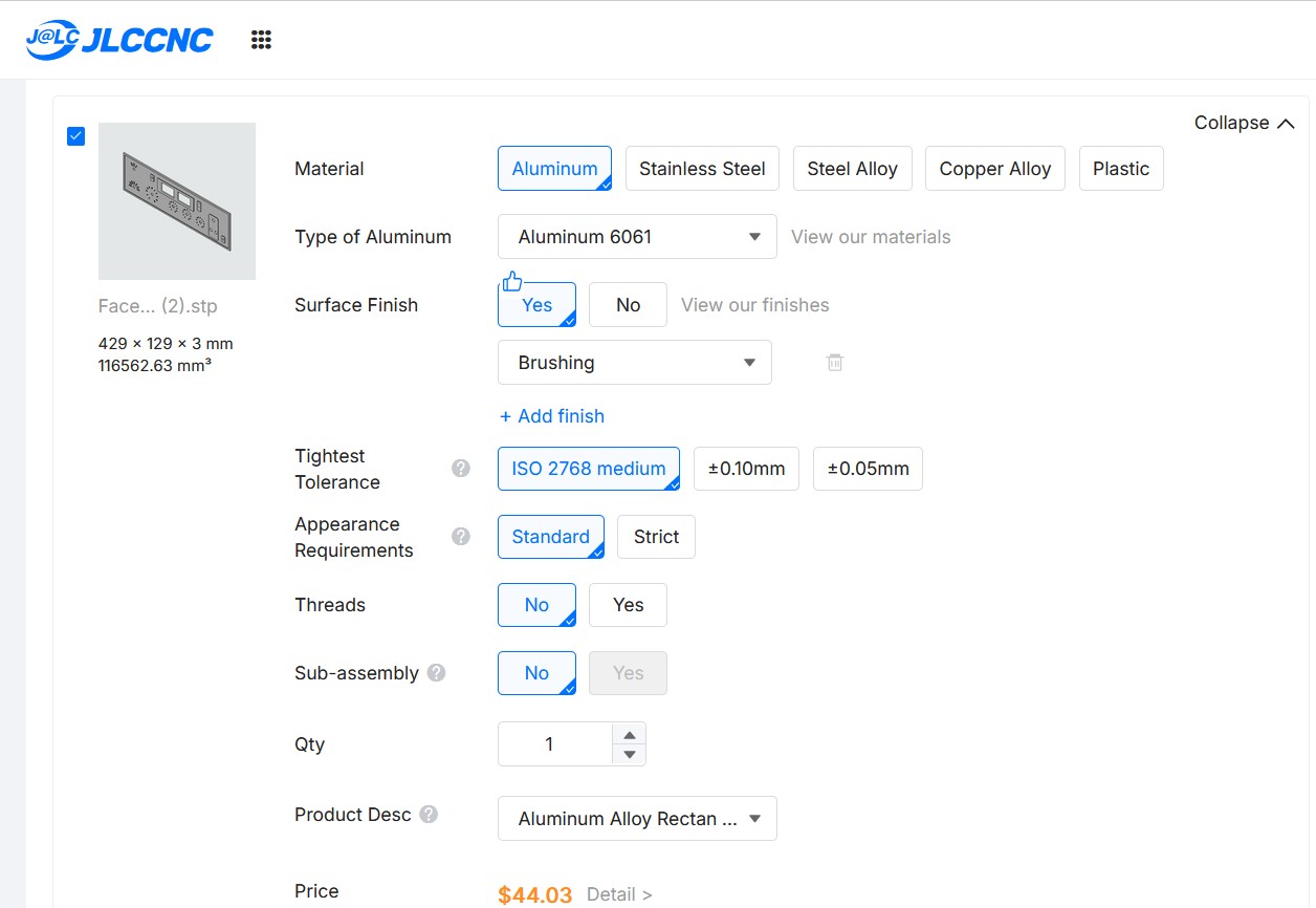

moi j ai fait réaliser plusieurs face avant avec succes !
un face pour un rack 19’ type 2U m a couté environ 40 euros .
je te conseille de dessiner toutes les decoupes avec le prog de schaeffer et les serigraphies à part en pdf.
choisi une echelle en pouces (2.54) de préférence .
dans le prog schaeffer les jeux de polices ne sont pas tres nombreux et on peut pas faire des formes en rond (comme pour les potars) par contre on peut importer des images que tu aurais preparer avant.

et le fichier de sortie est vide, ce qui explique que JLCCNC me réclame un autre fichier 3D quand j’essaye de “uploader” ma face avant…

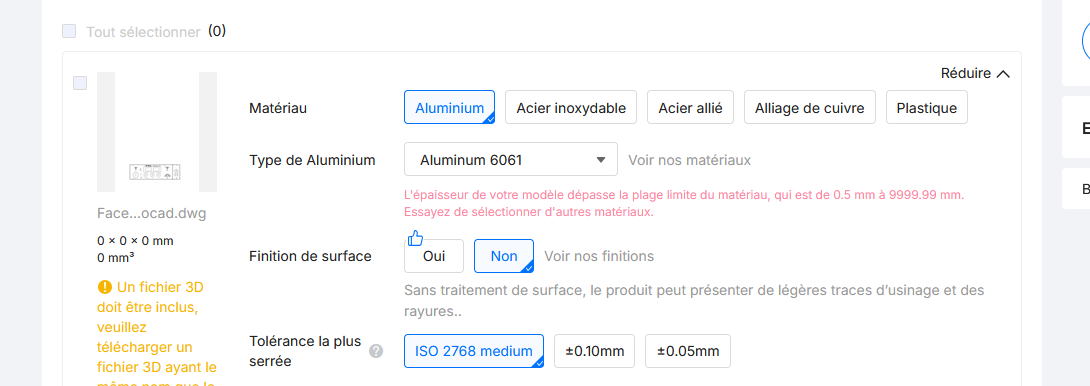

Voici sur quoi je tombe systématiquement après avoir uploadé mon fichier:
il n’y a pas de dimensions et on me demande toujours un fichier 3D.
J’ai essayé de refaire avec Autocad, pareil…
mais fait le fichier contenant les découpes et perçage avec schaeffer.

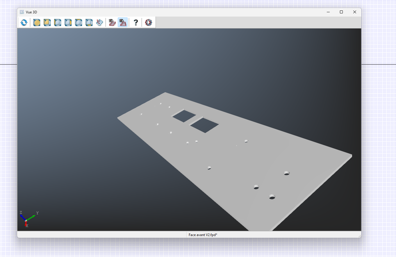

J’ai réalisé ma face avant avec le programme de Schaeffer, j’ai mes perçages, ça passe avec JLCCNC.
En revanche, je ne vois pas comment récupérer la sérigraphie, je ne pas importer de pdf avec Schaeffer…
C’est dans exporter.
