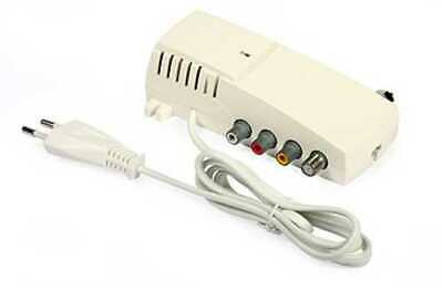

Les modulateurs vendus actuellement sont prévus pour du 625 lignes 50 Hz dans les normes européennes BG, I, DK (ou le 525 lignes 60 Hz américain, norme M et N)
Certains modèles prennent charge en plus la norme française L comme celui-ci dont on a parlé plus haut :
https://www.ebay.fr/itm/400562316173
Les signaux à 819, 405 ou 441 lignes ne peuvent en princioe pas être gérés par ces modulateurs.

D’ailleurs je ne saisi pas pourquoi tout les modulateurs que je trouve font la norme « L » en UHF mais pas en VHF…
Ils font ka norme L en VHF du moins celui-là :
Mais pas la norme E avec écart des porteuses son - image de 11,15 MHz, ce qui pourrait être intéressant (même en 625 lignes).

Si un modulateur gère la norme L/L’ et les canaux VHF, il pourra générer un signal recevable par un TV 819, 441 ou 405 lignes (modulation video positive) pour ce qui est de la vidéo mais l’écart son-image ne sera pas correct, il ne pourra donc pas recevoir le son et l’image en même temps.
Pour le 819 lignes il vaudra mieux ne pas moduler le son afin d’éviter les phénomènes de « son dans l’image » car la porteuse son à 6,5 MHz se retrouvera dans la bande passante vidéo. Pour le 441 et 405 lignes la porteuse son se retrouvera hors bande.
Le fait que ces modulateurs soient « double bande latérale » fait qu’on devrait pouvoir les recevoir avec des récepteurs conçus pour la porteuse son au-dessous de la porteuse image.
Il est peut-être possible de bricoler ce modulateur pour adapter l’écart son-image à ces anciens standards (3.5, 4 ou 11,15 MHz selon le cas) ?
Rien n’empêche avec un modulateur L L’ acheté actuellement d’attaquer le téléviseur par l’entrée VHF BIII et de modifier la largeur de bande vidéo par un filtre additionnel comme on le faisait à l’époque (dessiné par un bloc dans le schéma du TV Radiola de @Vladouch) pour recevoir la 2ème chaîne avec un téléviseur 819 lignes uniquement.
La fréquence MF son était inchangée, seule la MF vidéo était décalée en direction du son et la pente du filtre MF du côté de la bande résiduelle coupée pour réduire la bande passante vidéo.

NB: je ne suis pas vraiment certain que le modulateur Terra en question soit prévu pour la norme L (il n’y en a d’ailleurs plus qu’un dispo sur le site ebay).
Tant qu’ il est toujours en vente … ils n’en mettent peut-être qu’un seul en vente à la fois
https://www.ebay.de/itm/400562316173
On le trouve aussi ici :
https://shopdelta.eu/modulator-tv-mt-47_l2_p3967.html?set_lang_id=4
Selon un lien mis au post 68 de ce sujet.
bonjour, j’utilise ce modulateur sous la marque ikusi, fonctionne très bien, attention a de pas mettre le gain de sortie à fond sur certains tv, mon tvc14 sature et l’image scintille s’il est à fond.
je l’ai mis en norme L sur le canal 5 (il couvre la bande uhf et vhf III mais malheureusement pas la bande I en L)

Pour utiliser les anciennes TV avec une box numérique il faut un modulateur avec une entrée commutable audio-video (AV) ou HDM, comme celui-ci que j’ai commandé chez AliExpress en janvier et qui fonctionne très bien.
Il est prévu pour les normes de télévision européennes et américaines à l’exception des normes françaises, mais cela n’est pas problématique vu que vous êtes en Suisse et qu’il s’agit de faire fonctionner des téléviseurs qui ont été vendus sur le marché Suisse.
