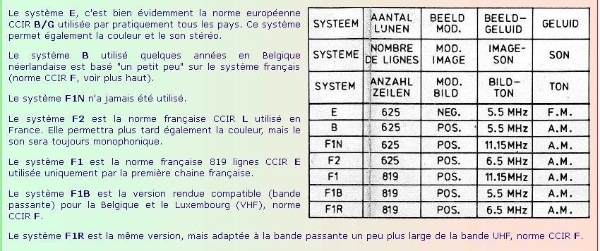

Il ne faut pas confondre standard de couleur et standard d’émission TV :
porteuse vision positive et son en AM pour la France, (E et L’)
porteuse vision négative et son en FM pour la plupart des autres pâys (B/G) et c’est là ce qui t’importe, mais le magnétoscope ne fera pas non plus la transposition d’un standard à l’autre.:wink:

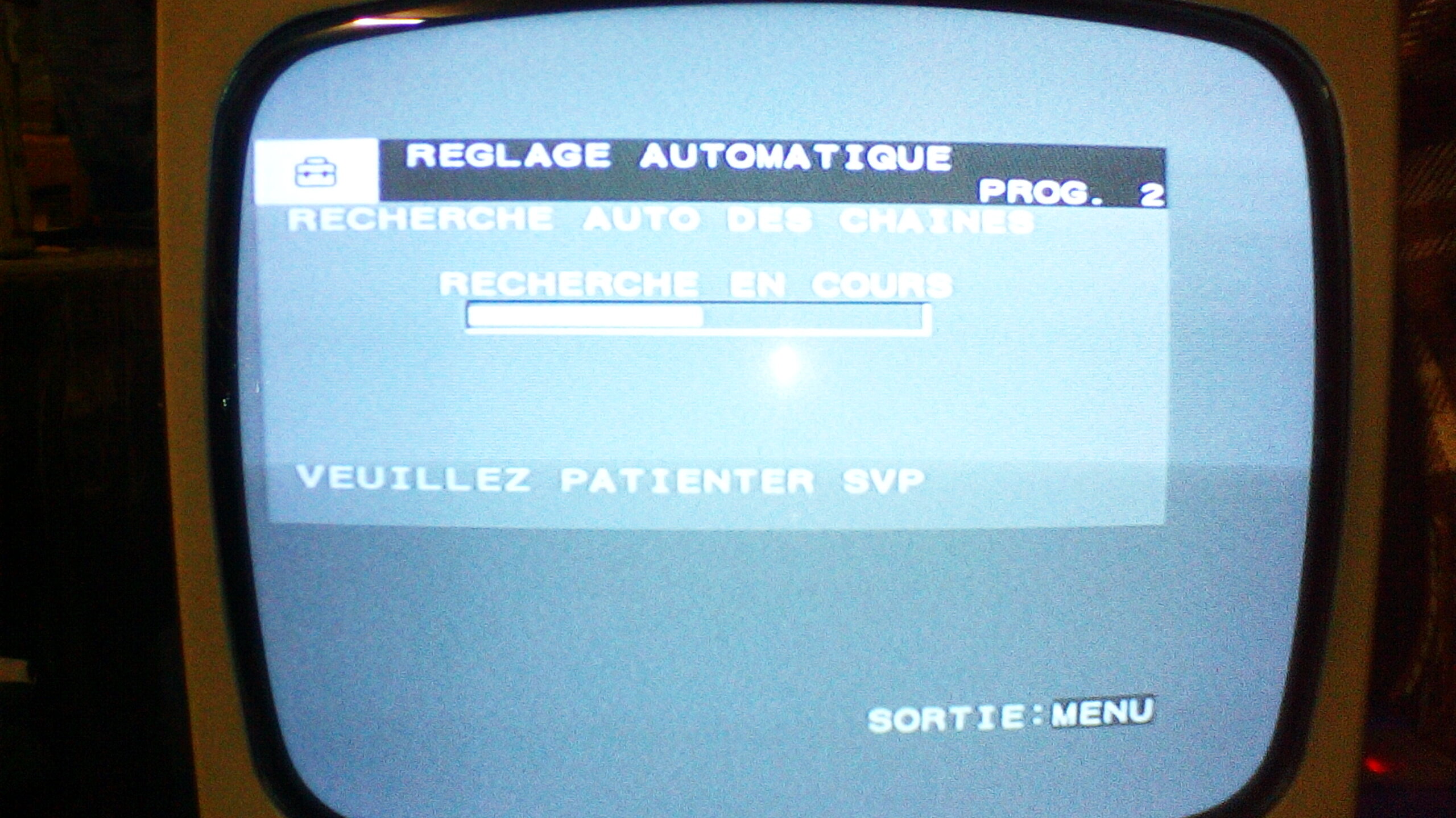

Pendant que tu rédigeais ton message je sortais le magnétoscope sony du placard où il dormait depuis un long moment, et je l’ai branché au teleavia qui se souvenait de lui chaine 3.
Puis j’ai demandé au sony, qui en était resté aux canaux hertziens analogiques et ne connaissait pas le modulateur, une recherche de chaines.

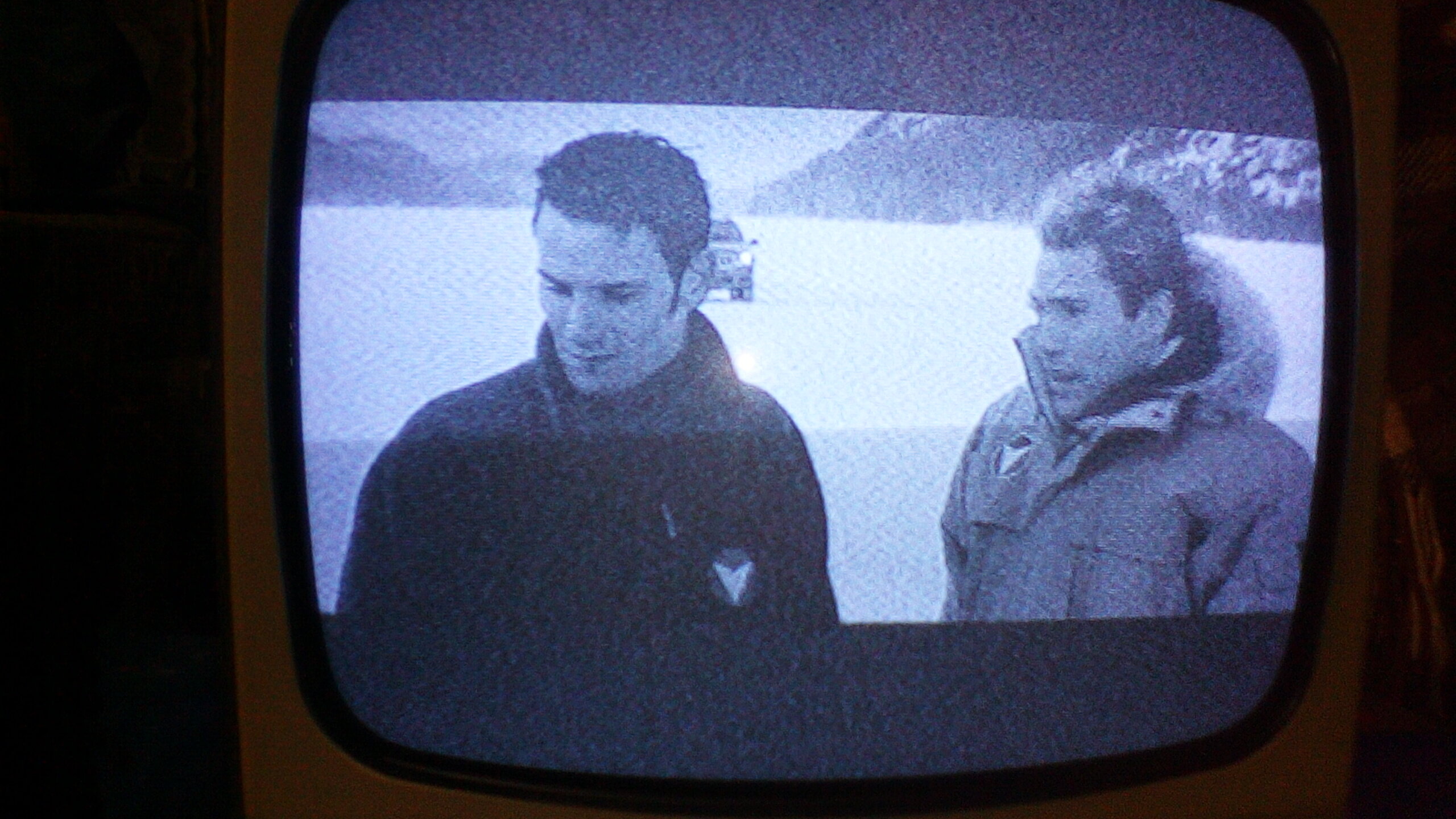

Ensuite j’ai mis une source audio-vidéo sur le modulateur :
et voilà : le sony recoit le signal en bidule que le téléavia ne comprend pas et lui traduit en bidule qu’il comprend.

Il n’y a pas de traduction ni de transposition là-dedans ! le sony est équipé pour lire le standard du magnétoscope, il est « multistandard » et c’est tout ; ce que le téléavia n’est apparemment pas :wink:
Bah si il y a une traduction sinon le téléavia n’aurait pas l’image.
Le modulateur chinois envoie le signal dans le coaxial en BG, et le téléavia ne sait pas traiter le BG mais uniquement le L.
Le coaxial ne va donc pas directement du modulateur chinois au téléavia, il transite par le magnétoscope sony.
Ce que le sony reçoit en BG par la prise ANT IN est démodulé (je ne sais pas si c’est le terme exact) en audio L R et vidéo par le tuner sony, puis (re)modulé en norme L pour le renvoyer par la prise ANT OUT.
De là part un coaxial vers le téléavia.
Il y a donc bien l’équivalent d’une traduction du signal (BG) europe" pour un téléviseur qui ne comprend que le (L) français.
