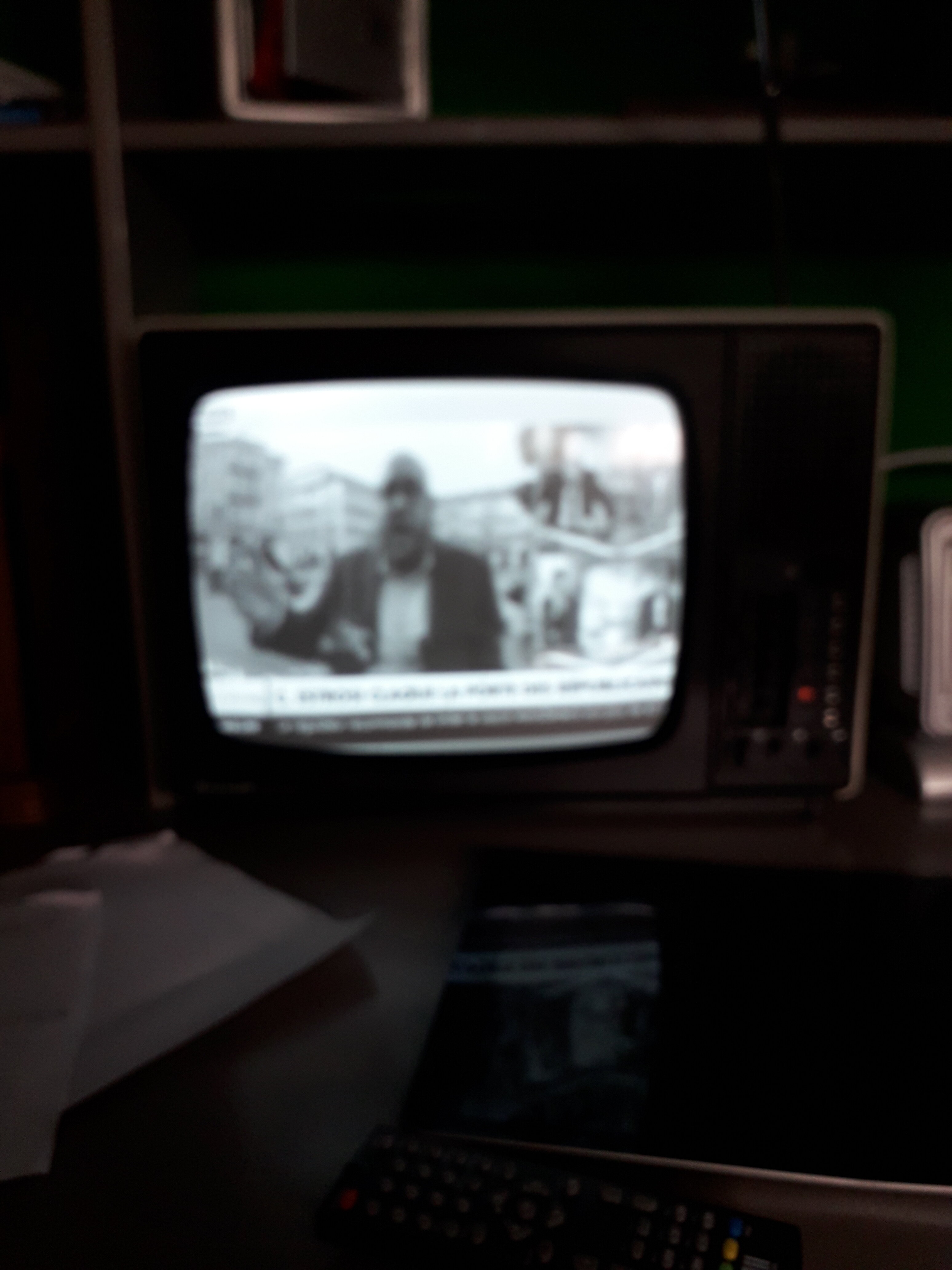

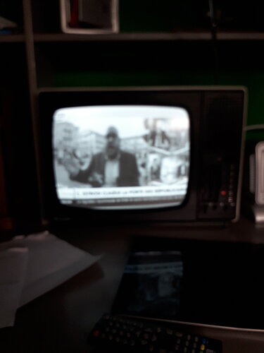

jai fait je cable moi meme et reçue le modulateur sa marche enfin :slight_smile:

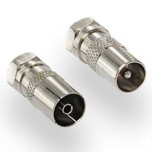

cette sortie antenne ne correspond pas aux miennes celle ci ont un pas de vis existe t il un adaptateur ? cordialement
Ce sont des sorties pour fiches « F » que l’ontrouve facilement dans le commerce. Les contacts sont meilleurs qu’avec des fiches coaxiales ordinaires
mais il existe des adaptateurs F /IEC
Merci beaucoup du tuyau
