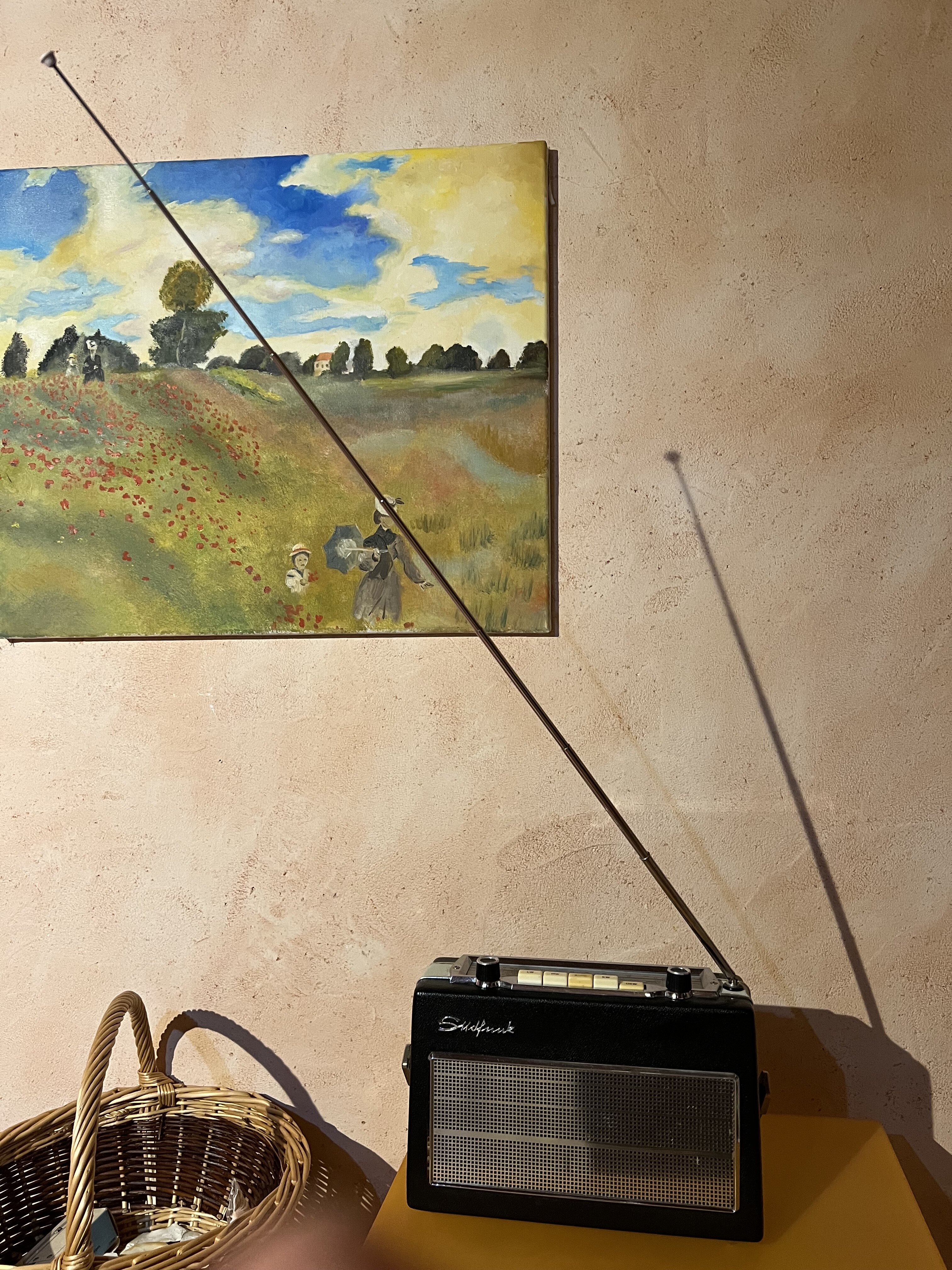

Ensuite ne pas oublier que les postes portatifs FM et DAB sont pourvu d’une antenne télescopique qu’il convient de déployer complètement et d’orienter dans la position donnant la meilleure réception et également de placer le récepteur dans l’endroit de la pièce où la réception est la meilleure.
Comme ça. Je me souviens que maman écoutait ce poste en GO – il a braillé toute la journée entre 1966 et 1985 – et elle l’orientait pour avoir une bonne réception. Elle n’écoutait pas la FM, alors l’antenne restait rentrée !
