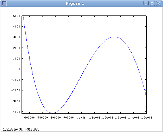

J’ai un petit programme, que j’ai écrit, qui permet de calculer la capacité du trimmer et du padding dans le cas du schéma employé le plus souvent. Il est basé sur la procédure de Sturley, elle-même basée sur des travaux d’autres auteurs. En gros, on se sert de la ressemblance de la courbe d’erreur avec celle résultant des travaux de Chebychef (je ne sais jamais comment on écrit son nom, à celui-là). Le résultat est très souvent très acceptable.
Ce n’est pas du click-o-rama cher à Bill Gates, ce programme. Il marche avec GNU octave, qui utilise lui-même gnuplot. Rien que des logiciels libres et gratuits, qui tournent sur toutes sortes de machines. Ceux qui utilisent LINUX l’ont peut-être déjà installé sur leur engin puisque LINUX c’est aussi GNU. Ce programme marche probablement aussi sous matlab, mais je n’ai pas essayé. Là, ce n’est plus à l’œil.
Mon petit programme est tout simple, mais il permet aussi des modifications faciles. Et on voit exactement ce qu’il fait. Au bout du rouleau, il montre la courbe d’erreur. Comme cette courbe est produite par un sous-programme incorporé, on peut soi-même appeler ce sous-programme en modifiant quelque peu les valeurs qui viennent d’être calculées. On voit alors ce que cela produit.
Je n’ai pas encore écrit de documentation. Ce programme était surtout destiné à mon propre usage. Mais s’il peut vous être utile, je veux bien vous le filer. C’est GNU, bien sûr ! Qu’on se le dise !
