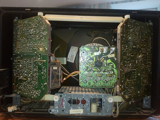

C’est un châssis D12 à identification ligne, mais sans péritel !!!; il ne doit pas y en avoir eu beaucoup, mais il n’est pas PAL/SECAM
Je vais faire une fiche et y mettrais les schémas plus tard :wink:
vous pensez que c’est un poste TV de quelle année?
vers 1978/79, en tout cas avant mars 1980 où la péritel est devenue obligatoire
la fiche est créée c’est la Fiche 69266
resterai plus qu’a trouver la notice d’époque , mais je reve un peu … en tout cas je suis plutôt content de mon achat, elle est en bon état les circuits n’on pas l’air d’avoir chauffé et bidouillé et avec une belle couleur
savez vous si je peux y monter une fiche composite video et son?
ce châssis a évolué avec une prise Péritel, il y a peut-être possibilité d’en fabriquer une, patiente que je publie les schémas
En tous cas, il y a peut-être une prise magnétoscope (certains modèles sont équipés) utilisable en audio-vidéo…Y’ en a-t’il une à l’arrière, à coté de la prise HP et de la prise magnétophone ?
il y a aucune prise a part les deux fiches antennes, par contre oui effectivement sa devait être prévu il y a les symboles et les pré-découpes

Bonsoir, oui un super achat, hélas elle vient de tomber en panne aujourd’hui, lors de l’allumage on entend un sifflement relativement faible, toujours le numéro de la chaine qui s’éclaire et rien à l’écran :s
Patiente, je finis de mettre les schémas dans la fiche ce soir ou demain, et aussi la méthode de dépannage :wink:
oui cette tv n’est plus à 50 ans près :slight_smile: en tout cas merci :slight_smile: mais j’avoue je pensais pas qu’elle tomberais en panne, belles couleurs tout était « parfait » :slight_smile: les joies de l’électronique … d’autant plus que je lui avait trouvé une console philips videopac C52 :slight_smile:
