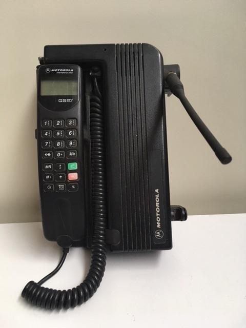

Bonjour à tous.
Il a raison SLOOP, sauf sur le matériel moderne, car je pense que ça pourrait faire arriver des Jeunes chez nous, mais c’est un autre débat. Je suis vieux et j’aime bien les TSF, mais l’autre jour en brocante, j’ai bien failli chiner le premier téléphone GSM portable que nous avions acheté à l’entreprise fin des années 80. Souvenir Souvenir :dino: :dino: :dino:
Et puis c’est quand même les gens de nos générations qui ont conçus les appareils modernes entre guillemets.
