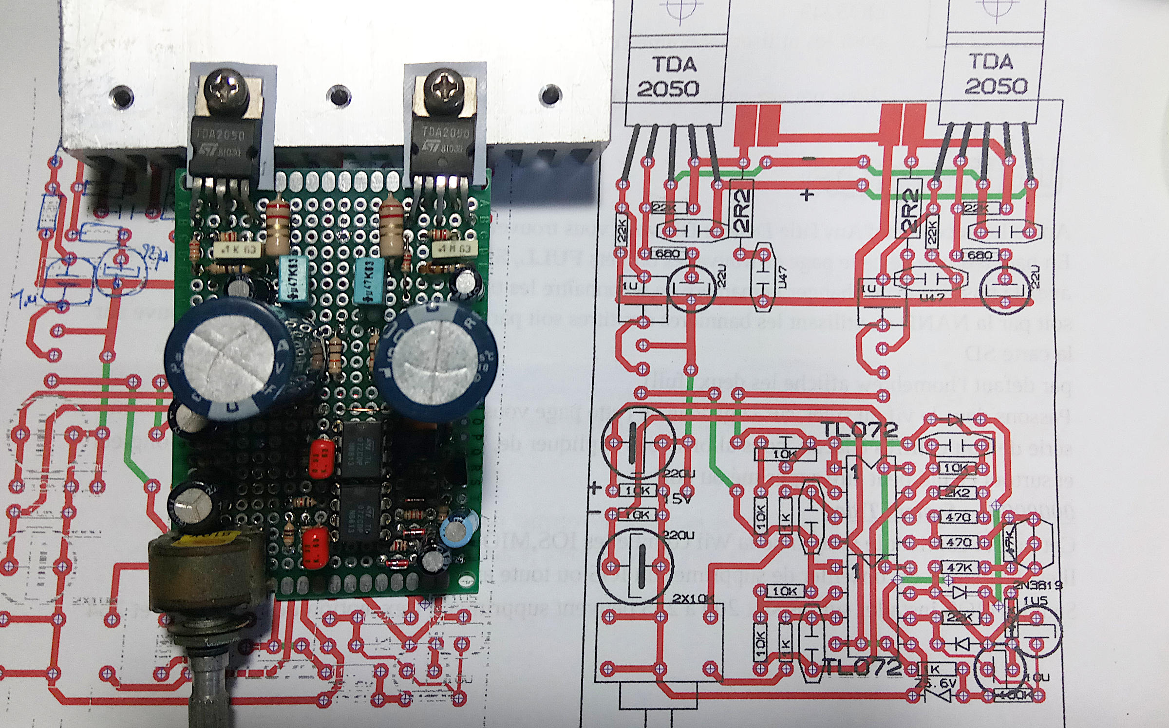

—En ce qui concerne mon “petit” projet, ça avance douououcement, “ti pas ti pas” :
— (Quand je disais que les trous des circuits intégrés correspondaient à des trous filetés d’origine sur le refroidisseur…) “Y’apukà” câbler !
— Pour l’alimentation des amplis, j’ai préféré l’alimentation universelle à laquelle je peux brancher une alim’ simple ou double !

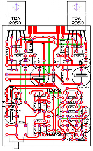

— Du coup, j’ai un peu remanié le schéma :
— Voilà qui rentre parfaitement sur ma petite plaquette, même les “hénôrmes” condensateurs 3300µ/35V (J’ai simplement déplacé une diode !) ! À voir si vous en avez besoin !
— Avec les alimentations séparées, je peux parfaitement “attaquer” mon “Tom Pouce” et des transfos plus gros, si besoin !
@Radiolo : pour mon ampli “Tom Pouce”, j’ai à peu près le même genre de refroidisseur que j’avais récupéré d’un agrandisseur photo de l’armée qu’on a été amené à modifier ! Du coup, comme le refroidisseur était en trop, je l’ai récupéré !

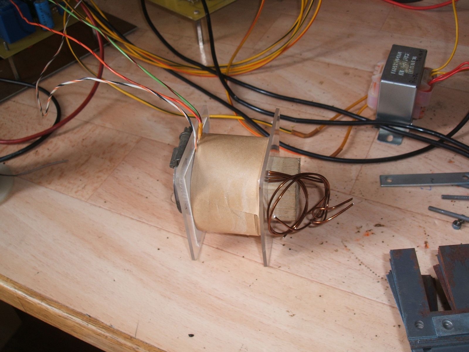

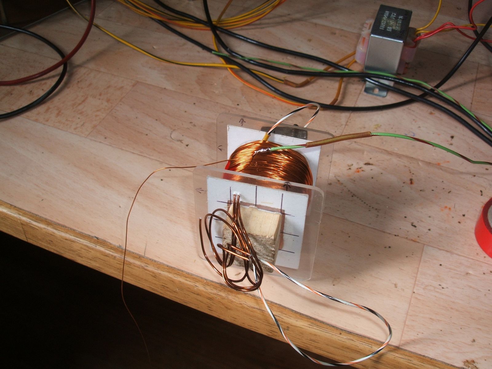

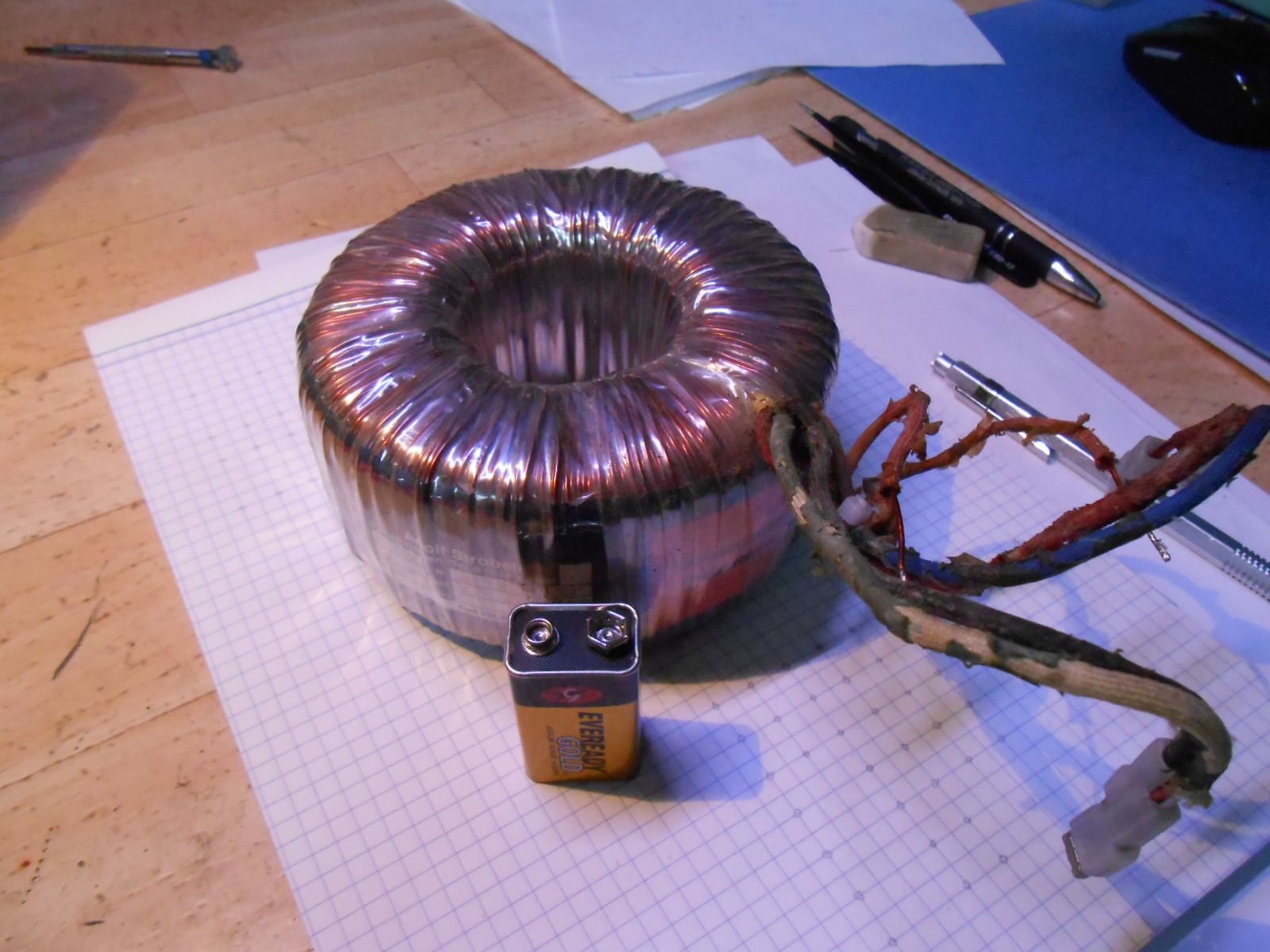

2 x 0,7mm ça prendra plus de place qu’une fois 1mm sans compter l’espace perdu entre les spires
J’en reste au 1mm de diamètre car j’ai trouvée 3 transfos d’alim neufs qui peuvent se démonter dont la section irai pour du 400 Hz
J’ai conservé mes entretoises en plexi , de toute façon c’est un proto

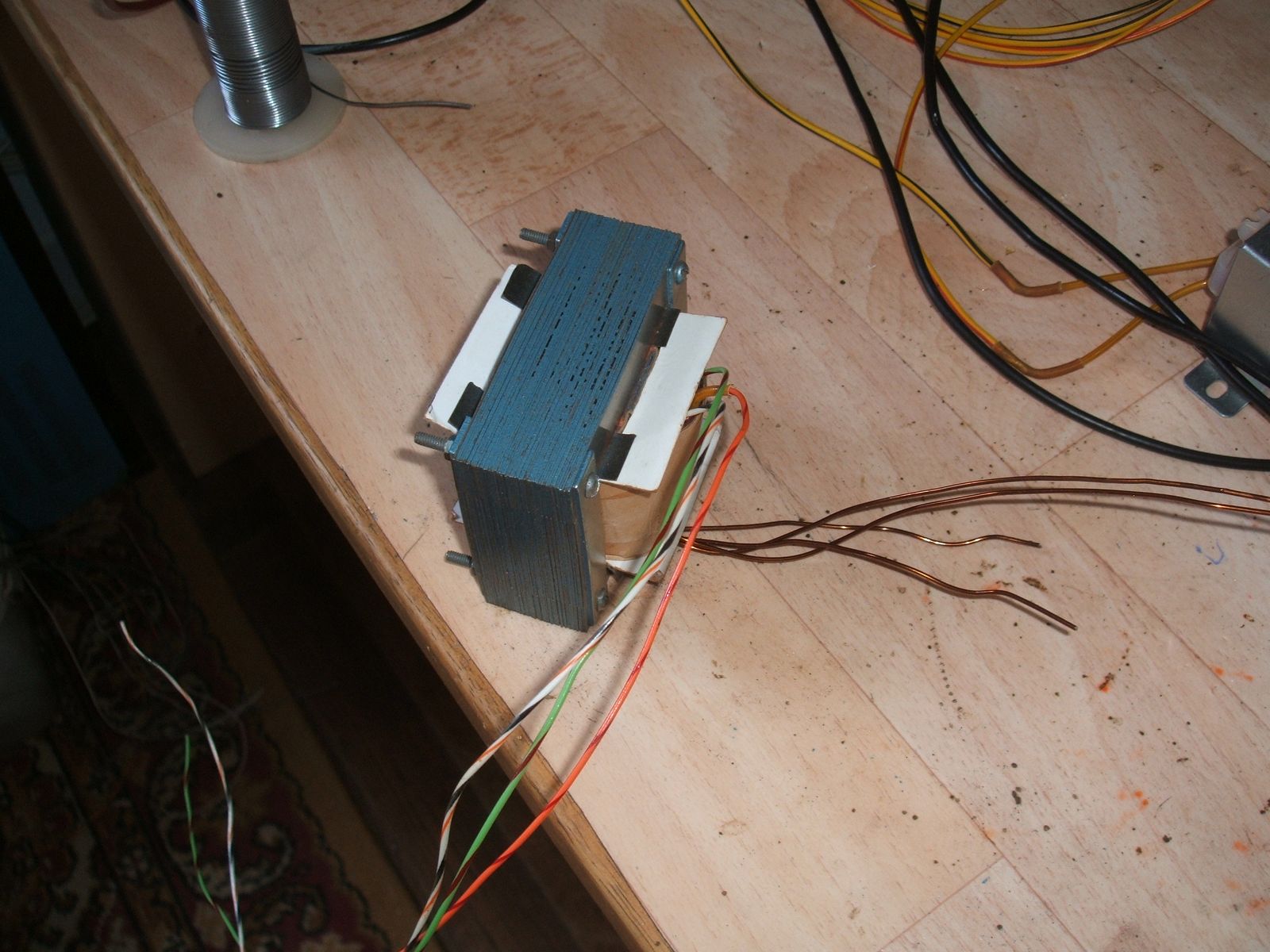

Pour le fil , après plusieurs essais , j’ai finalement trouvée la solution
J’ai récupérée sur un transfo de four micro-onde une bobine primaire qui n’était pas imprégnée de résine
J’ai dû couper la carcasse pour sortir la bobine sans l’abîmer
Pourquoi donc ?
Simplement que c’est une bobine en fil d’alu de 1mm de diamètre
Chaque enroulement faisant 6m50 , j’ai débobiné les deux longueurs sans les moufler et je les ai tendues de façon à bien les nettoyer de toutes trace de vernis indésirable
Un trou au milieu du mandrin avec un axe et le bobinage c’est fait tout seul
Puis bobinage du secondaire ( avec la prise intermédiaire à 27 volts )
Une bonne couche de papier isolant par dessus
Sortie du mandrin en bois ( j’avais oubliée le cliquant , mais avec le fil d’alu c’est sorti tout seul )
Puis retôlage
Ce n’est qu’un essai pour vérifier si mes calculs sont corrects et vérifier la tension et le débit
Par la suite je referai les trois transfos avec des flasques latérales en plexi assez épaisses
S.
bonsoir,
ca va surement chauffer un peu, les toles sont epaisses pour de 400 HZ, mais pour un usage intermittent …
beau travail quand meme!

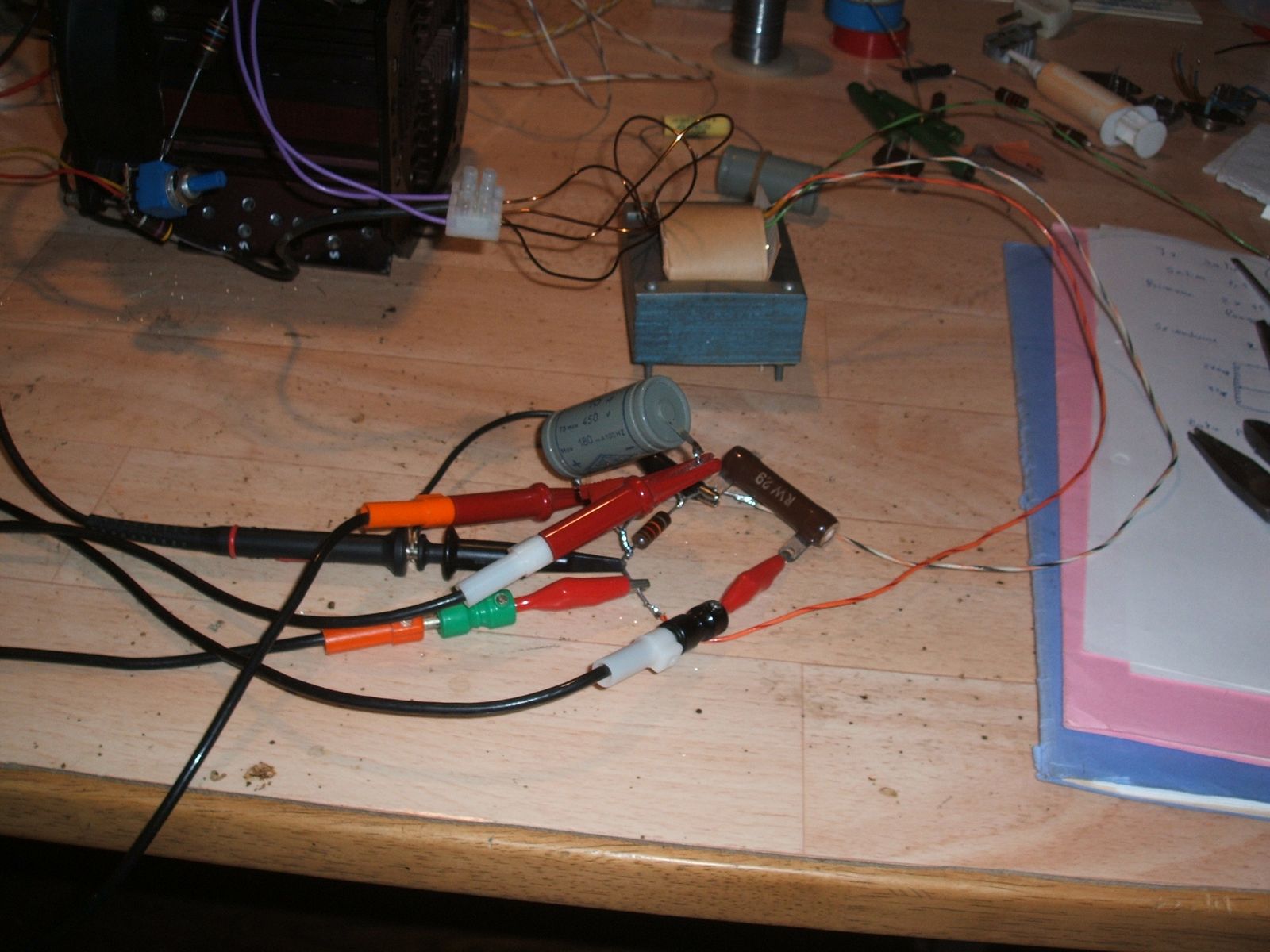

Premier essais :grinning:
J’ai fais débiter le transfo "à fond " pendant une demi heure , ça n’a pas bronché
Quand à l’élévation de Tp elle est infime
Même les 3055 ont à peine tiédis
500ma sous 117v ça me donne 58,5W ( en théorie )
La tension s’est un peu écroulée ( quelques volts mais pas en dessous de 100v
X trois phases j’aurai une puissance maxi totale de 150W en tenant compte de la chute de tension en charge
J’ai aussi fais un test avec un pont redresseur pour voir , car des-fois il faut une tension continue
Je pense que je pourrais facilement augmenter la puissance par la suite mais déjà ce résultat devrai me permettre de faire pas mal de manip
Prochaine étape , faire trois transfos de puissance plus fiable que le proto
S.

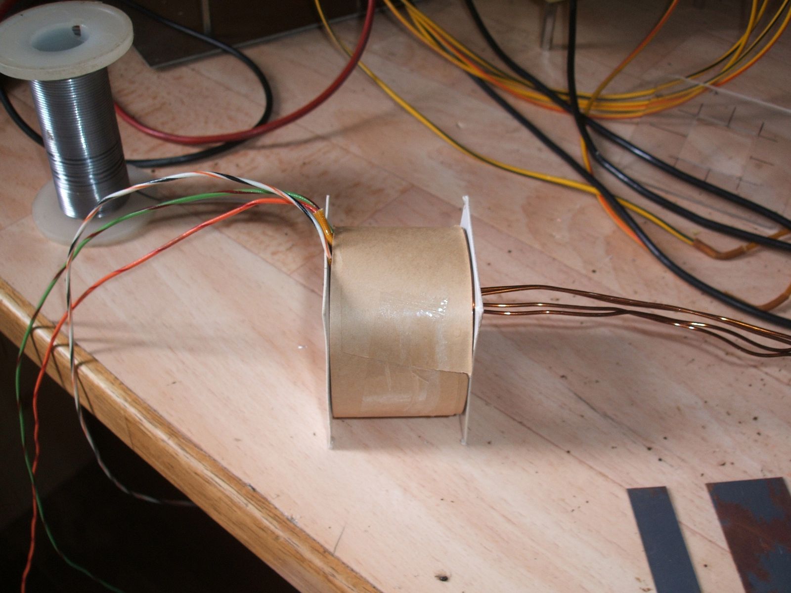

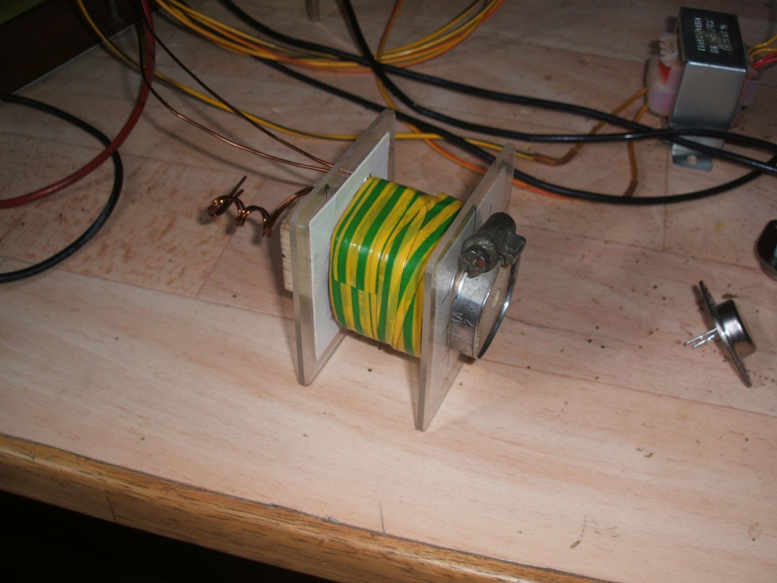

Aujourd’hui , j’ai fini mes trois transfos
J’ai mise des flasque latérales en plexi avec des trous pour sortir les extrémités des bobines primaires à la place des flasque en carton
Ça maintient bien mieux les bobines
J’ai testé l’ensemble , tout à l’air de fonctionner correctement
Maintenant je vais simplifier les alims et trouver un boitier
S.

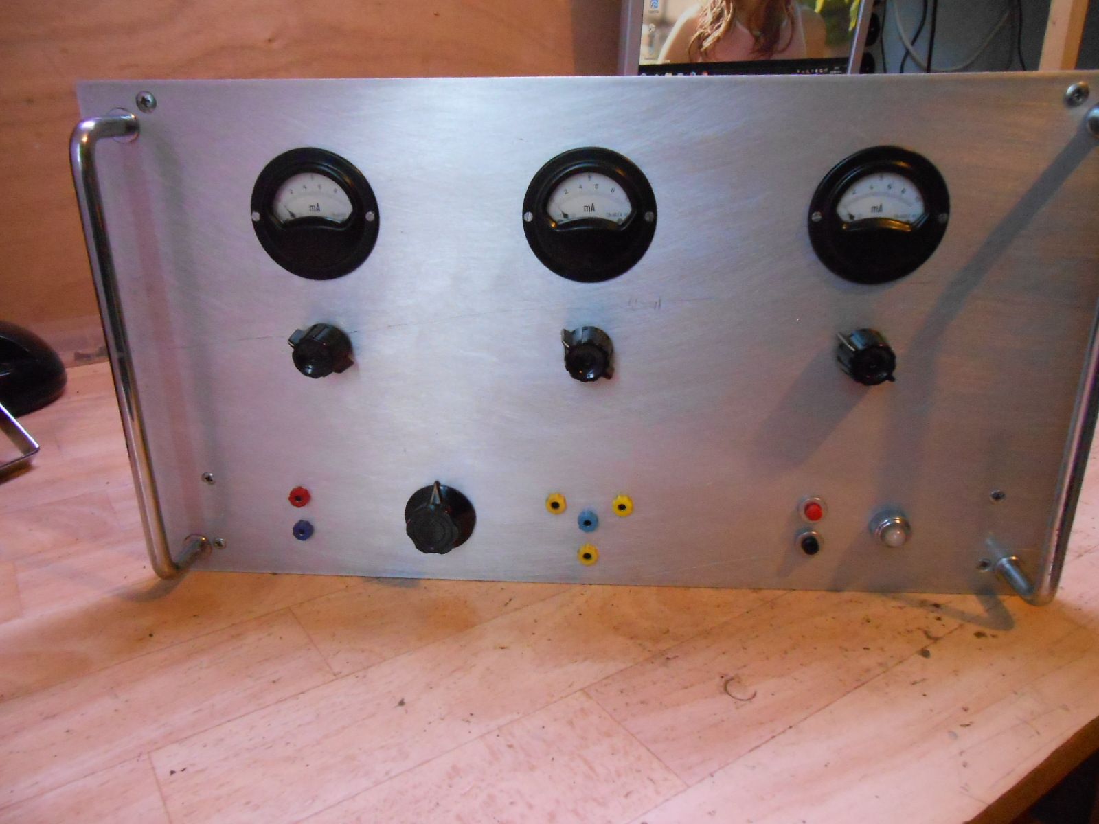

J’ai bien avancée
En fait c’est presque fini car j’y ai travaillée nuit et jour :sweat_smile:
Le transfo de puissance fait 500 Watts
Je pense que ça devrai suffire , même si j’augmente la puissance par la suite
Il y a un autre transfo plus petit pour les circuits annexes et les amplis
Mon ami m’a fait une façade en alu de 5mm d’épais ( je fait le plan sur mon PC au format DXF et je lui envoi par mail et il n’a plus qu’à l’envoyer à la machine qui me découpe ma pièce ) :grinning:
Mais la pièce ne revient ( hélas ) pas par mail , il faut aller la chercher
J’ai implanté toutes les cartes sur la plaque de plexiglas suivant mon plan
Aucun problèmes majeurs , à part quelques trous à repercer ( mais beaucoup de lamages à faire pour les têtes de vis )
J’ai fait un essai à vide , ça fonctionne
S.

En attendant le C130 , mon ami m’a fait ma façade et me l’a apportée ce matin
Montage cet après-midi , mais il me reste encore pas mal de câblage à faire
J’en vois le bout

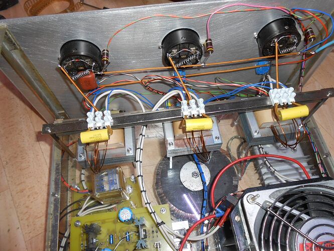

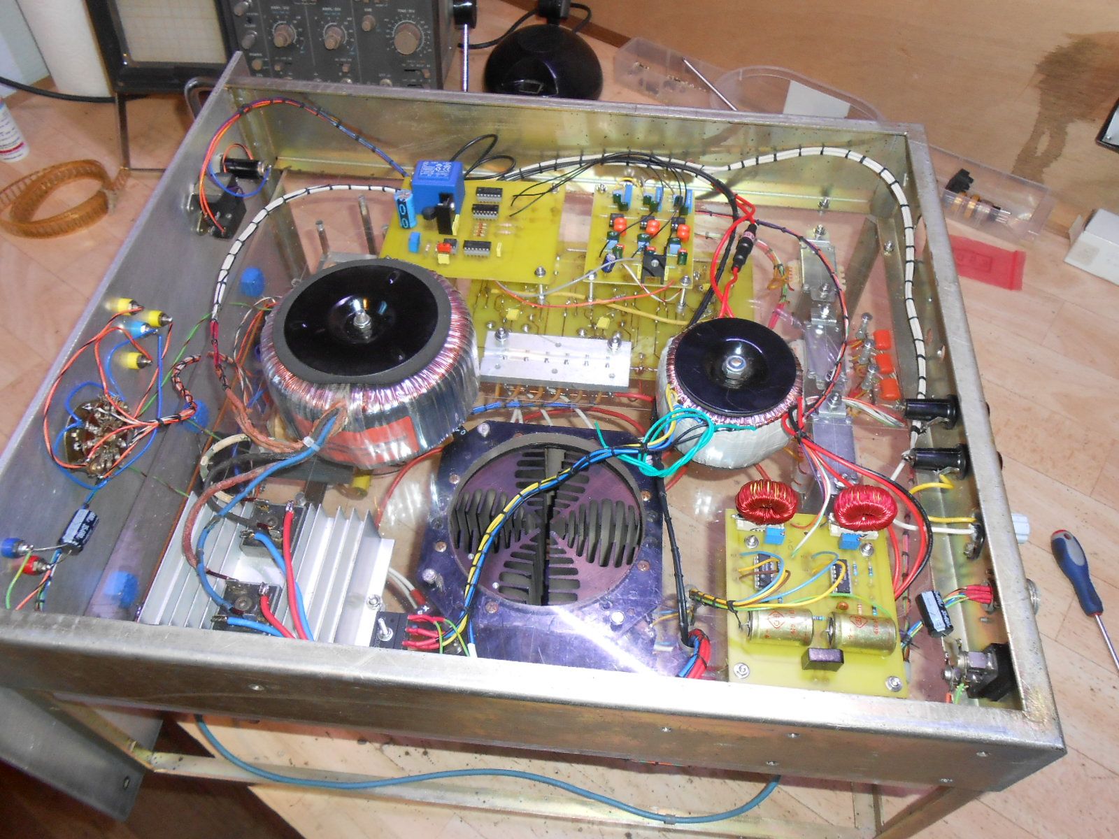

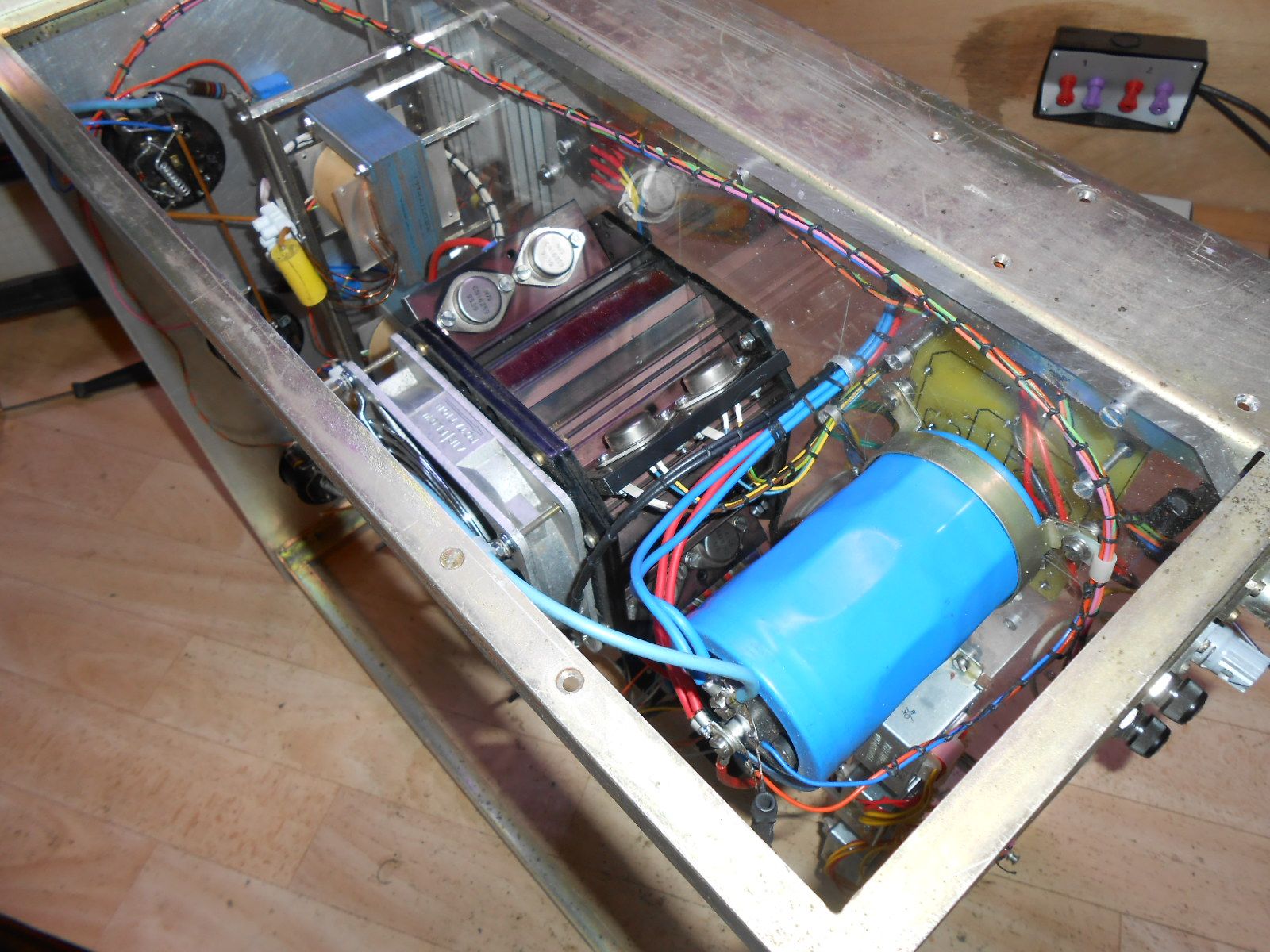

J’ai travaillé sur mon alim tout ce weekend et j’ai presque fini
C’est l’avantage de faire soit-même ses circuits imprimés sans attendre de les recevoir de Chine

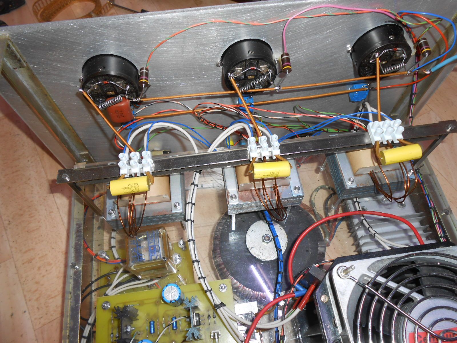

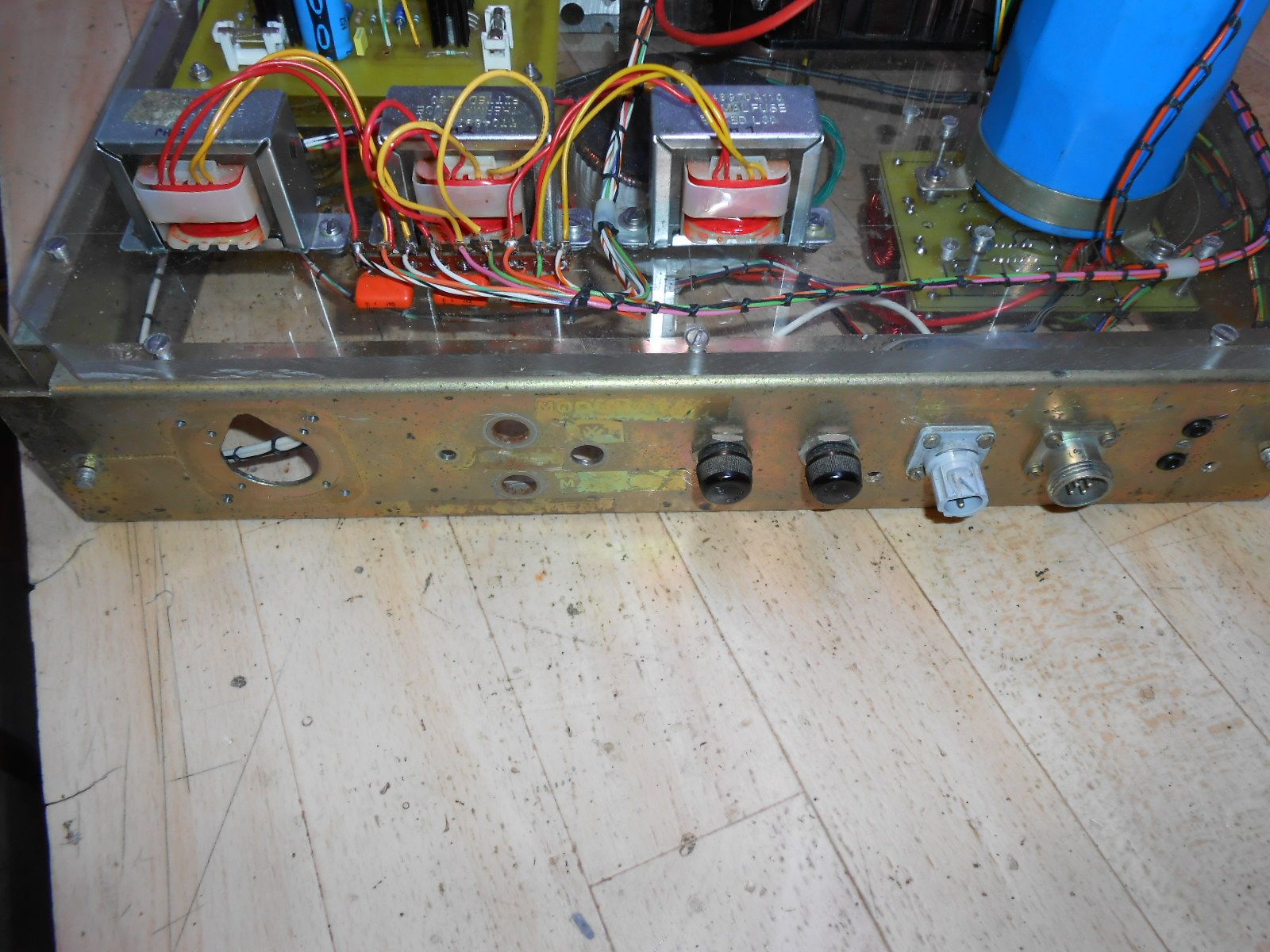

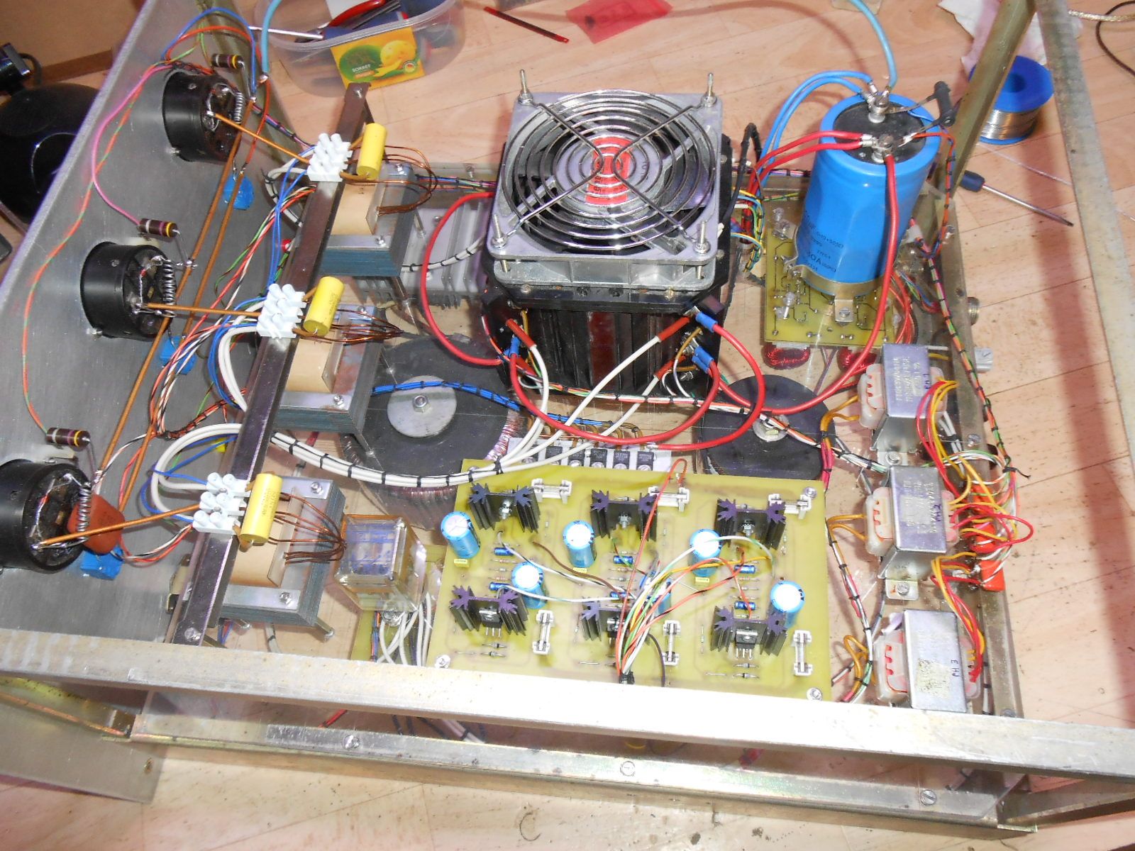

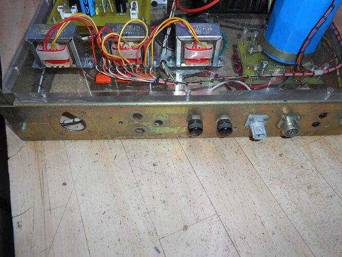

Quelques photos :
Dessus :
Dessous:
On distingue les deux gros transfos d’alimentation
Vue sur le tunnel de refroidissement ( 8 x 3055 ) :
Les trois transfos drivers :
Les trois transfos de sortie
Les sucres blancs c’est parce-que le fil d’alu ne se soude pas ( enfin pas avec ce que j’ai )
Je vais surement avoir des mises au point à faire par la suite
Et ça pèse un peu
S.
