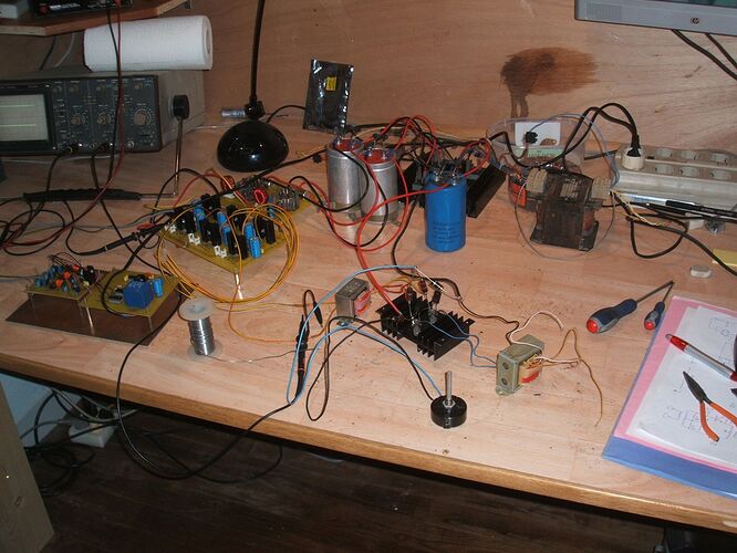

J’ai bien avancée ces derniers jours
J’ai faite les cartes du générateur tri , des trois filtres et des amplis à base de 2030 en pont ( soit 6 au total )
Pour l’instant je ne teste que sur une phase
J’ai utilisé une carte d’alim que j’avais mais ce n’est pas celle là qui va être montée par la suite
Maintenant je vais devoir m’attaquer à la partie puissance
J’ai déjà quelques pistes à partir de matériel dont je dispose

J’ai bien avancée aussi :smiley:
J’ai trouvée dans d’anciens démodulateurs TVSAT des transfos de petite taille qui peuvent se détôler et qui ont les enroulements primaire/secondaire séparés
Et j’en ai trois identiques de section convenable pour faire les transfos drivers
Je me suis basée sur un article OM pour le bobinage et l’adaptation du primaire à la charge des TDA et pour pour attaquer un push-pull de puissance monté en émetteur suiveur
J’avais précisé au début qu’il y avait déjà des articles à ce sujet et je m’en suis inspirée
J’ai eu à calculer le nombre de spires et j’en ai bobiné un
Branché sur un push de 3055 , chargés par un transfo d’impédance approchante et ça a l’air de fonctionner
L’alim de la puissance n’est pas encore dessinée , j’utilise un vieux monstre qui traînait dans mes montages
De toute façon il y aura deux alim séparées
Une pour l’ampli et une autre de forte puissance pour … la puissance
L’oscillateur et le convertisseur sinus ont leur propre alim sur leur carte , je vais la laisser
Le réglage du courant de repos se fait par un potard dans le pont de polar des bases ( point milieu du secondaire du transfo driver )

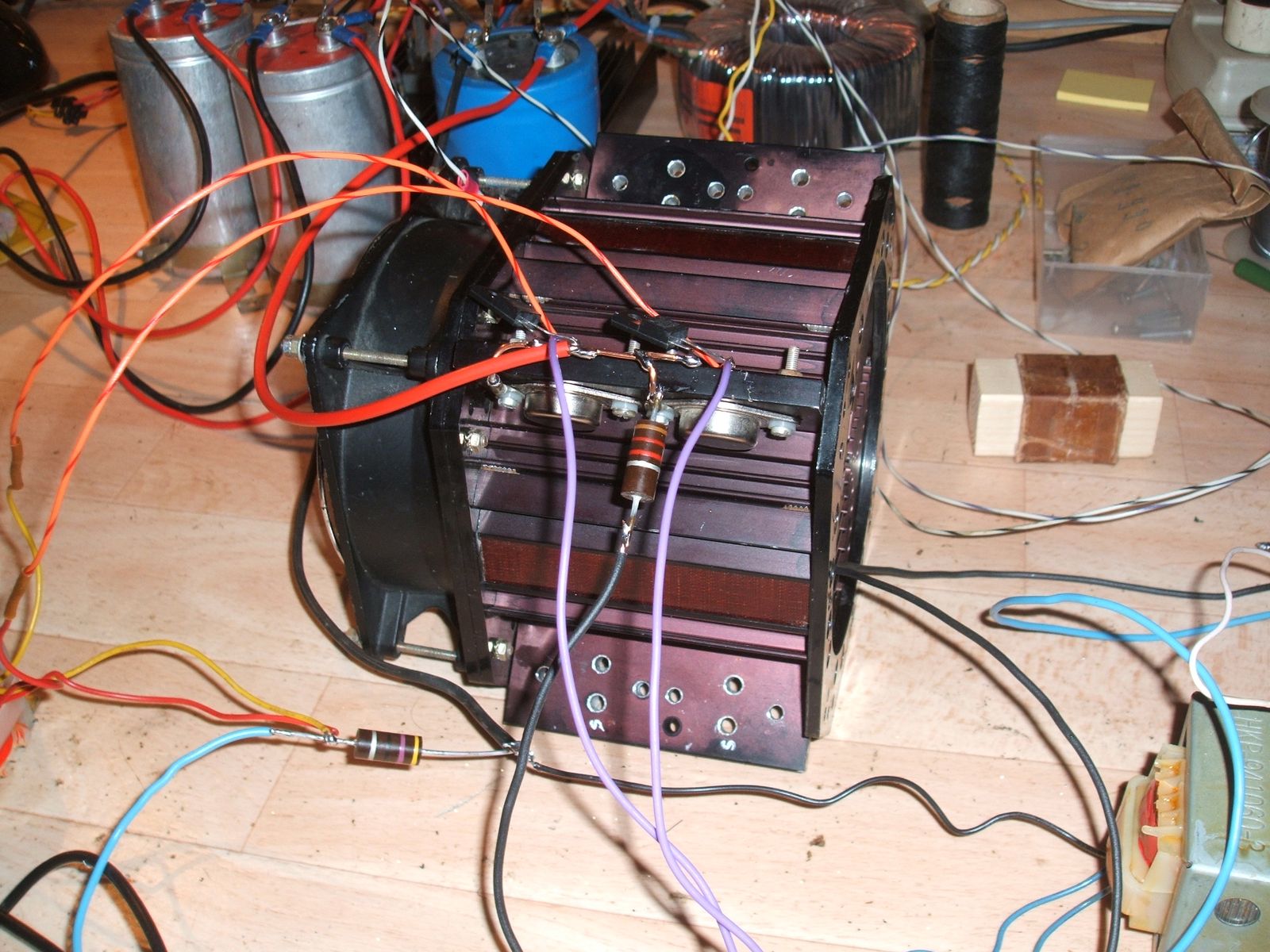

Moi je continu mon projet comme je l’ai décidée
L’alim , provisoire de puissance qui comporte elle aussi deux gros TO3 pour les deux polarités de l’ampli
Dans mes affaires j’avais aussi ce refroidisseur ventilé qui peut supporter 8 boîtiers TO3 , par groupe de deux
J’ai changé le ventilo qui était bruyant
Comme je vais avoir 6 transistors de puissance il va me rester deux emplacement qui vont me servir pour les deux de l’alim
De plus , comme je suis en emetteur suiveur , tout les collecteur sont reliés au plus donc ça me simplifie les problèmes d’isolation
Les diodes de protections seront montées à part sur un petit radiateur
Ça fait gros mais ce sera costaud
