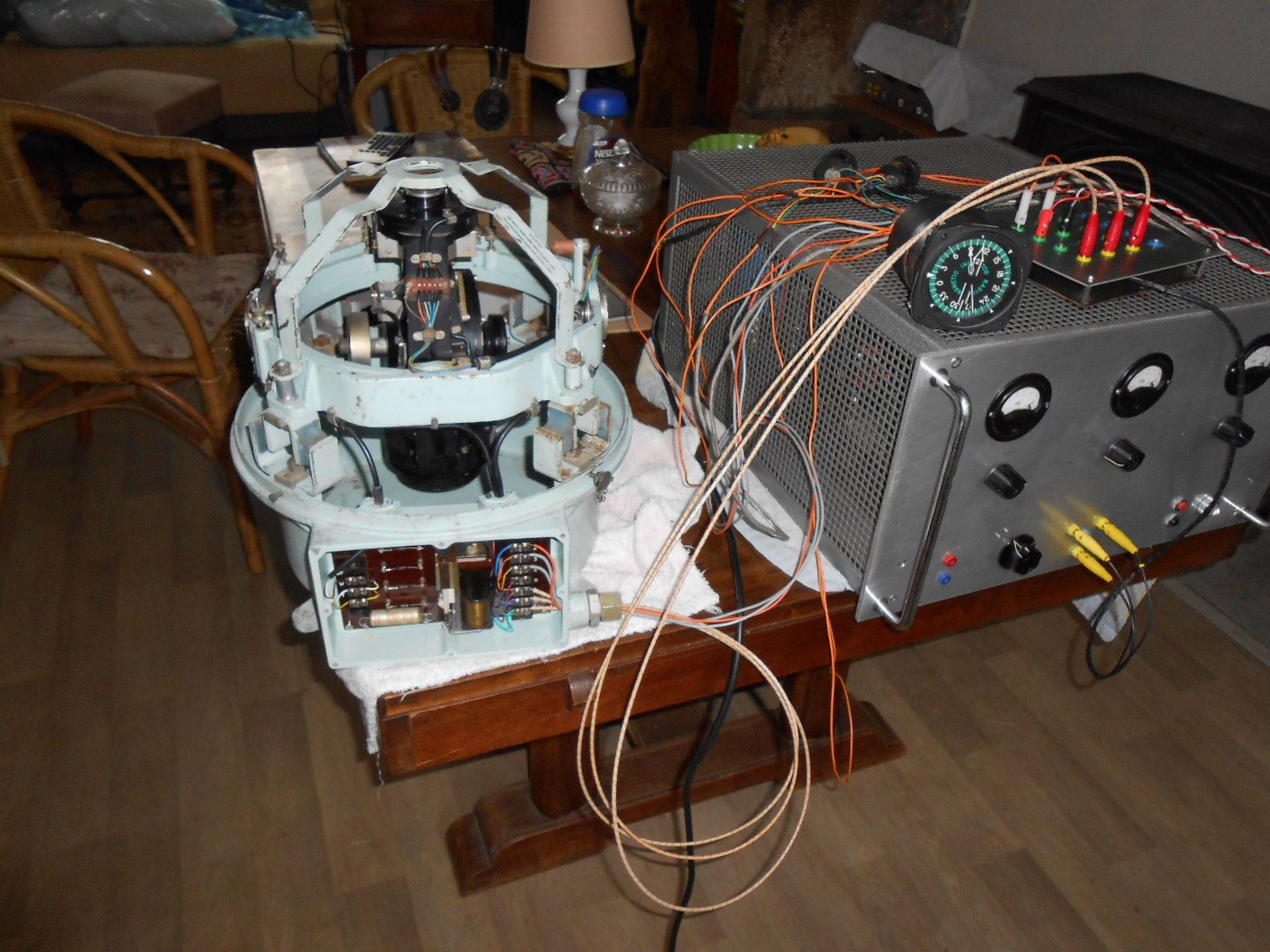

Et bien en attendant de faire les carreaux , j’ai recâblée vite fait le gyro naval et je l’ai un peu nettoyé et j’ai envoyé le signal sur le petit indicateur de cap que j’avais
Il m’a fallu juste un deuxième selsyn pour ne pas que les pignons tournent dans le vide
Trois enroulements tri ( les deux aiguilles et la rosace , plus un enroulement d’excitation commun )
Facile à repérer
Un détail , les enroulements des deux aiguilles sont doubles , une partie en triangle et une autre partie en étoile qui crée un neutre
Je n’ai utilisée que la partie triangle
La rosace n’a qu’un enroulement en triangle
Par contre je vais quand même devoir le réviser (le gyro naval) car il à du mal à fonctionner mais une fois lancé quand je tourne l’ensemble , l’aiguille de l’indicateur tourne aussi
Mariage hybride de bateau et d’hélico :smile:
Je vais avoir le porte avion des Avenger ( pour ceux qui connaissent )

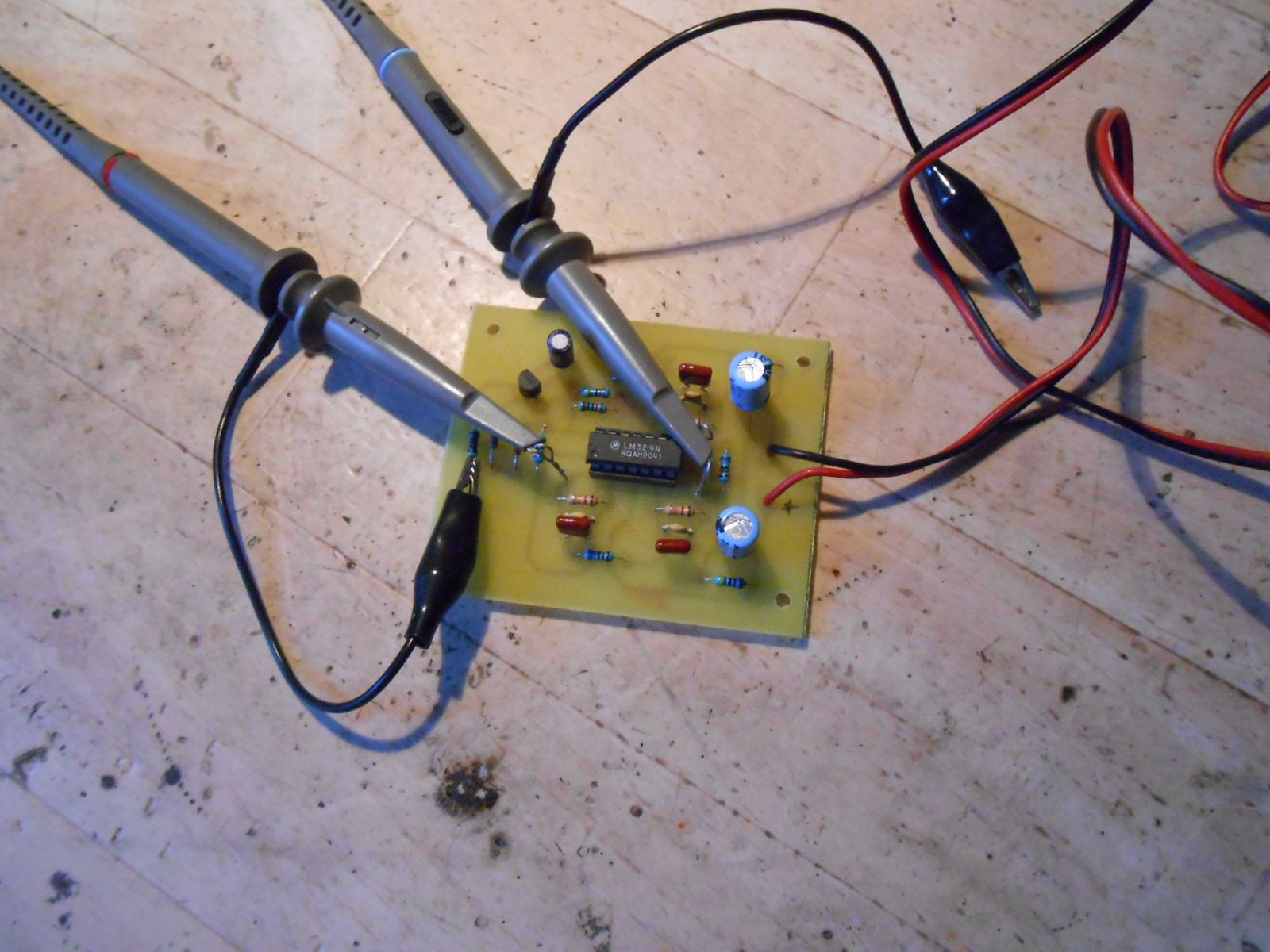

Je reviens sur cette alim
Celle que j’ai montée fonctionne correctement , j’ai eu l’occasion de la tester sur plusieurs appareil ( dont un gyro vertical qui a enrichis ma collection )
Maintenant , je vais quand même tester la solution proposée par @anon63752961
J’ai utilisé le schéma qu’il avait simulé
J’ai dessiné un petit circuit et je l’ai monté
Dessiner , graver , percer et câbler m’a pris à peine une journée
Et effectivement , ça fonctionne très bien

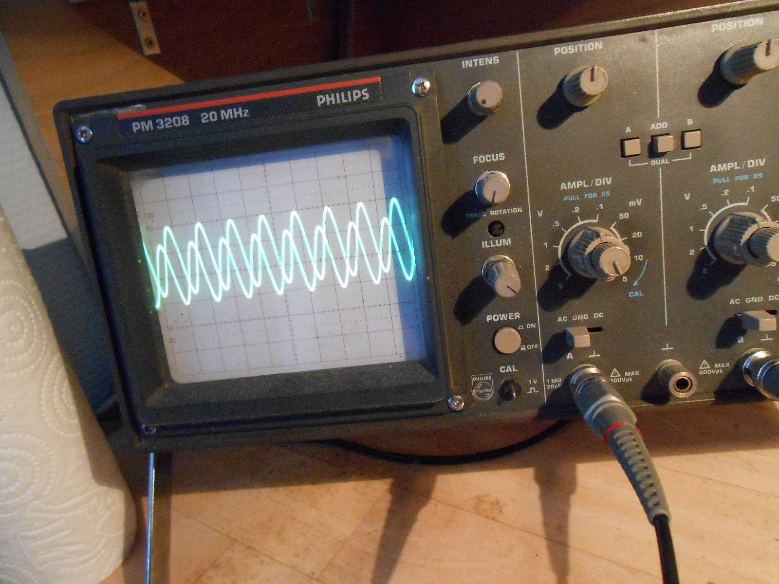

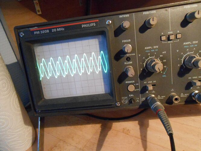

Mais j’étais un peu loin des 400 Hz voulus, entre simulation et réalité il y a des-fois certains écarts
Après quelques modifications de valeur , je suis à 400 Hz pile

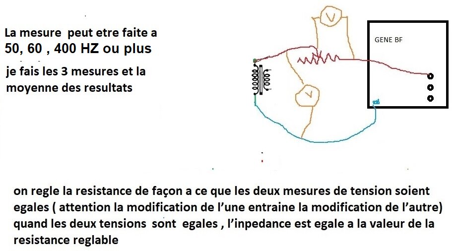

Moi , ce qui m’intéresse c’est de connaitre l’impédance à 400 Hz pour savoir si je peux brancher les bobines du transfo sur la sorties des amplis
S.
tu as un gene BF ?
la procedure est au post 153
pour les petits transfos elle convient bien
tu peux aussi utiliser ton alim 400Hz pour travailler a plus fort niveau et une resistance de puissance sera necessaire
les pertes fer evoluant de façon exponetielle avec la tension appliquée au bobinage , lamesure a basse tension d’un bobinage a tendance a les minimiser de 30% environ lorsque le bobinage est a sa tension nominale
En fait ce qui est important pour l’ampli c’est pas l’impédance à vide du transfo mais l’impédance en charge. C’est dans ces conditions qu’il faudrait mesurer l’impédance .

Mesures refaites avec la méthode de @Radiolo
Ce n’est plus du tout la même chose
A 400 Hz Z = 62 ohms
A 60 Hz Z = 13 ohms
A 50 Hz Z = 11 ohms
J’ai fait les mesures plusieurs fois , à 1 ohms près je retrouve chaque fois pareil
Par contre c’est sans charge en sortie
