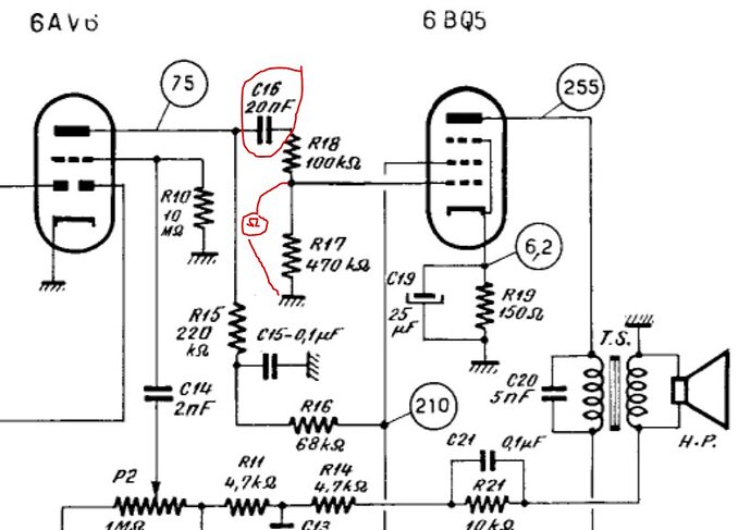

Comme sur toutes les gammes j’ai le même bruit de fond invariable, j’ai pensé dès le début à un cv inactif
Tout est est en ordre de ce côté mais j’y retourne demain deux vérifications valent mieux qu’une.
ce qui m’interesse c’est :
la tension cathode / masse
la tension G1 / masse
pour le reste je sais faire les soustractions pour obtenir la polarisation grille / cathode
5.4 pour la 1ère
Et entre 11 et 12 (ça fluctue) pour la deuxième
tu as +11V à +12V sur la grille 1 ?
Oui Par rapport à la masse pointe - sur la masse et - 5,4 v par rapport à la cathode pointe - sur la cathode
tu fait toutes tes mesure par rapport a la masse, (le chassis ) la point - du voltmetre a la masse
pointe - a la masse, pointe + sur la grille1 tu mesures combien ??
Au temps pour moi
La fatigue, le stress, les yeux moins performants, le cerveau qui s’aligne sur les yeux…
Alors vk 5,4 environ
Vg1 variable mais ce sont des mV crénom de nom!!
Mille excuses
debranche le condensateur de liaison grille1
et re mesure
si ce n’est toujours pas zero V
poste a l’arret mesures l’ohmmetre en G1 et masse tu doit trouver 470K

desole mais quand on m’annonce 11V a 12V dur G1 je cherche pourquoi
et donc je vais me méfier des mesures de l’ami Zizouilles
Là il n’y a pas de doute mais j’essaie de comprendre si c’est juste un detour utile ou il y a un lien direct avec la demande initiale.
@zizouilles
peux tu confirmer les mesures des G1 de la changeuse et de la penthode FI ?
car pour ma part en dépannage c’est comme les ordinateurs : garbage in garbage out
et quand on a un cas tordu comme celui la on a intérêt a avoir des mesures justes
Cette question, était posée, au sujet de l’effet de main que tu avais constaté.
Je sais mais ce problème de cv éventuellement inactif je l’avais évoqué dans le premier message de cette discussion…

Pour la finale je pense que cest réglé.
Bonne soirée
oui pour la finale BF c’est bon

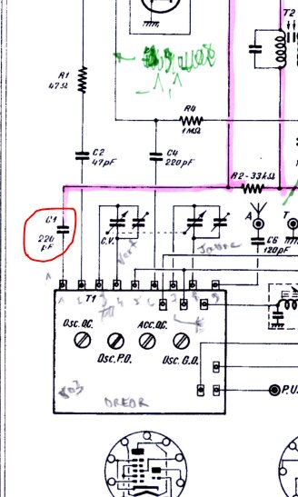

ce n’est pas ce que j’ai demandé …
G1 ECH81 et G1 ampli FI ( c’est la 6BA6)
refait les mesures
après
on va arrêter l’OL en débranchant provisoirement C1 coté bloc ou de l’autre coté au plus facile
cela pour vérifier si l’OL n’est pas complètement dans les choux proche de la FI par exemple et qui saturerait la chaine FI
pour verifier si cela a fait effet tu re mesure ( capa débranchée) si les tensions G1 ECH81 et G1 ampli FI ont évolué
Dans l’ordre demandé
Environ -0,8v
Environ -0,45v
C1 déconnecté pas de changement
la les tensions sont normales il semble que ton accrochage ait disparu ??? peut être des erreurs de mesure ??
on va vérifier le fonctionnement du CV OL
tu a quoi comme appareils de mesure ?
un oscillo et sa sonde 1/10 ?
un générateur HF
Jai, mais je crains que ça devienne compliqué pour ma petite tête.
On peut essayer tout de même
Tektronix 2445
Centrad 923 mais la modulation est pas terrible je crois.
on va deja voir avec l’oscillo si l’OL varie en fonction de la position du CV
tu met une sonde 1/10 sur le voie A
sensibilité verticale 1V/div
base de temps 10µs/div mode auto
tu connecte la sonde sur la cage oscillatrice du CV ( sur les lames fixes)
poste en position GO CV a mi course
tu doit voir le signal OL sous la forme d’un bande verte
