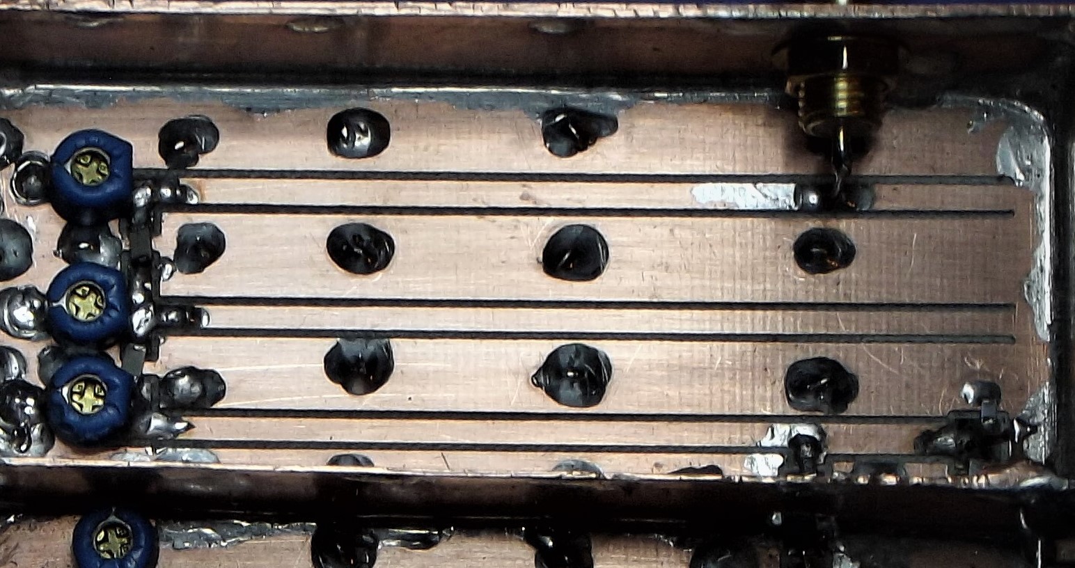

Oui c’était bien u’ problème de continuité du plan de masse. Quelques traversées seraient les bienvenues.
Pour les ampli c’est des MSA0986 acheté sur Ali…x. A priori une bonne pioche selon les recommandations de Electrobidouilleur.
Jean-Louis
Pour les traversées, plus l’on veut monter en fréquence, plus il faut les rapprocher, et en mettre un grand nombre.
Pour les deux capas de 1nF j’ai bien mis des npo des TDK.
Jean-Louis

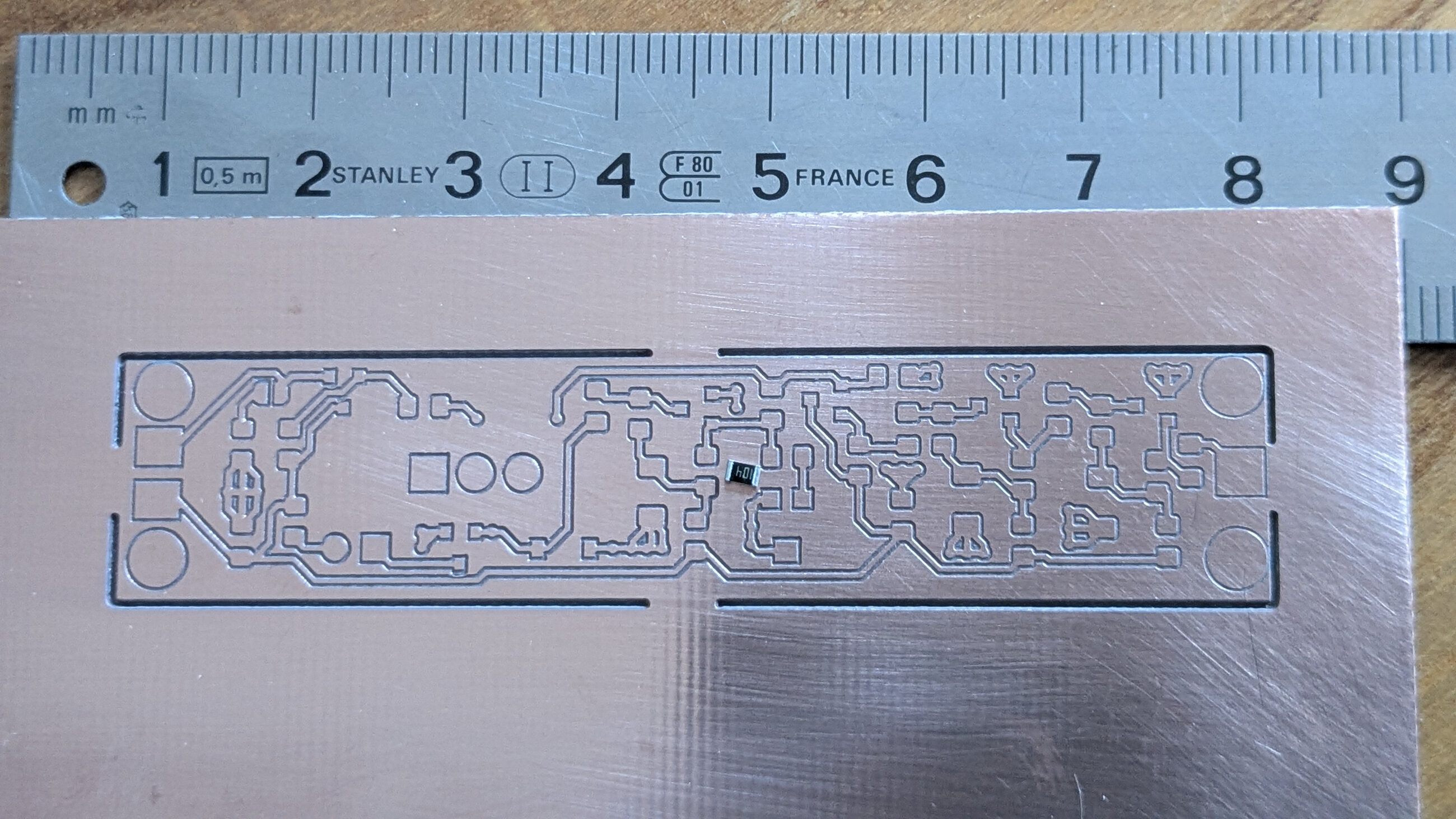

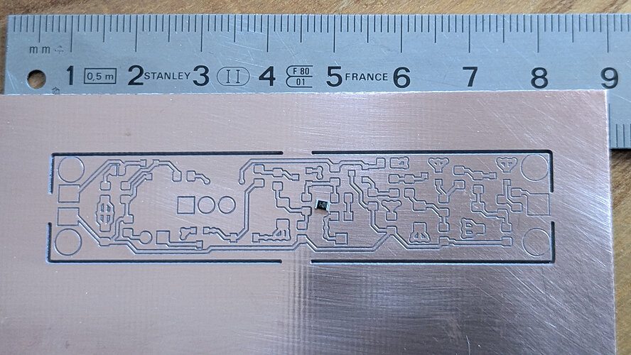

Ce matin j’ai fait un essai a partir d’un fichier Gerber conversion par Flatcam vers gcode et gravure CNC.
Ca marche plutôt bien. Le fichier était un existant ( sonde Carlson d’Electrobidouilleur) .
Le cms au milieu est un boîtier 0805.
Après je pense que je vais avoir des soucis pour souder les cms sans faire de court circuit avec le plan de masse…
Jean-Louis

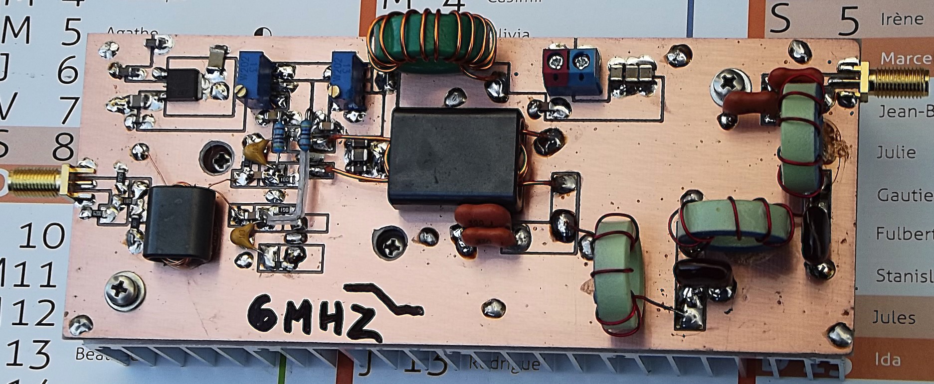

Bricolage du jour: petit ampli HF linéaire d’une dizaine de watts pour la bande amateur 60 mètres (5,360 MHz) dont le circuit a été gravé avec une fraise 20°, de 0,2mm.
La CNC est toujours d’un grand intérêt pour ce type de construction.

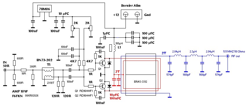

C’est joli mais quels sont les transistors utilisés sur ce push-pull ?
Et les tores verts du filtre, d’où sortent ils ?
Les deux transistors sont des MOS Mitsubishi RD16HHF1.
Quant aux tores, (marquage vert et bleu) ils proviennent de Chine, sans aucune référence.
Après mesure, ce sont manifestement des Nickel-Zinc, dont l’AL est de 48, ce qui convenait parfaitement pour réaliser le filtre de sortie.
J’espère n’avoir rien oublié sur le schéma.

Joli montage, ça vous prend combien de temps en moyenne à concevoir et fabriquer pareil circuit ? Vous devez en avoir un paquet à diverses fréquences

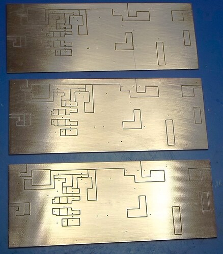

En fait, c’est assez rapide.
Hier après-midi, j’ai usiné 3 PCB, en automatique, mais le programme Gcode avait été écrit depuis longtemps.
Pour le montage complet, il faut moins d’une journée, en commençant vers 8 heures.
La fraiseuse ayant pointé tous les trous des via, il suffit de les terminer manuellement avec un foret de 0,8.
En réalité, c’est le prototype, à partie d’une feuille blanche, qui prend le plus de temps.
Après, pour la mise au propre, c’est facile.
Ensuite, pour d’autres fréquences, quelques paramètres à recalculer, et le PCB de base ressert sans retouche.
Le but est de faire des équipements autonomes, sans nécessiter de commutation des filtres de sortie.

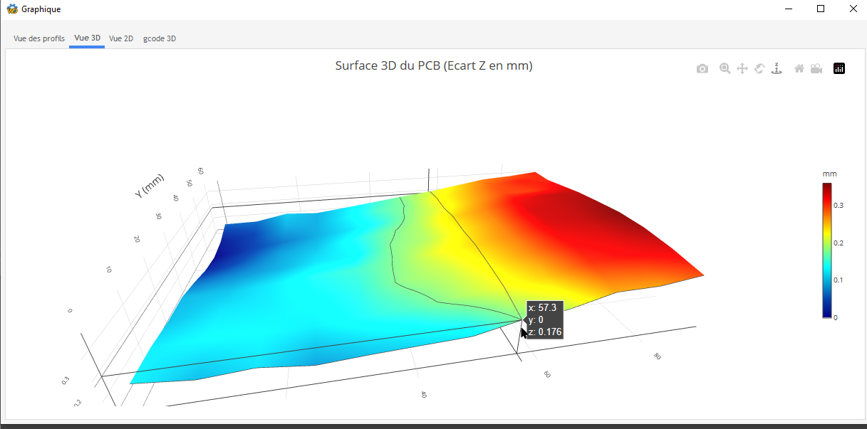

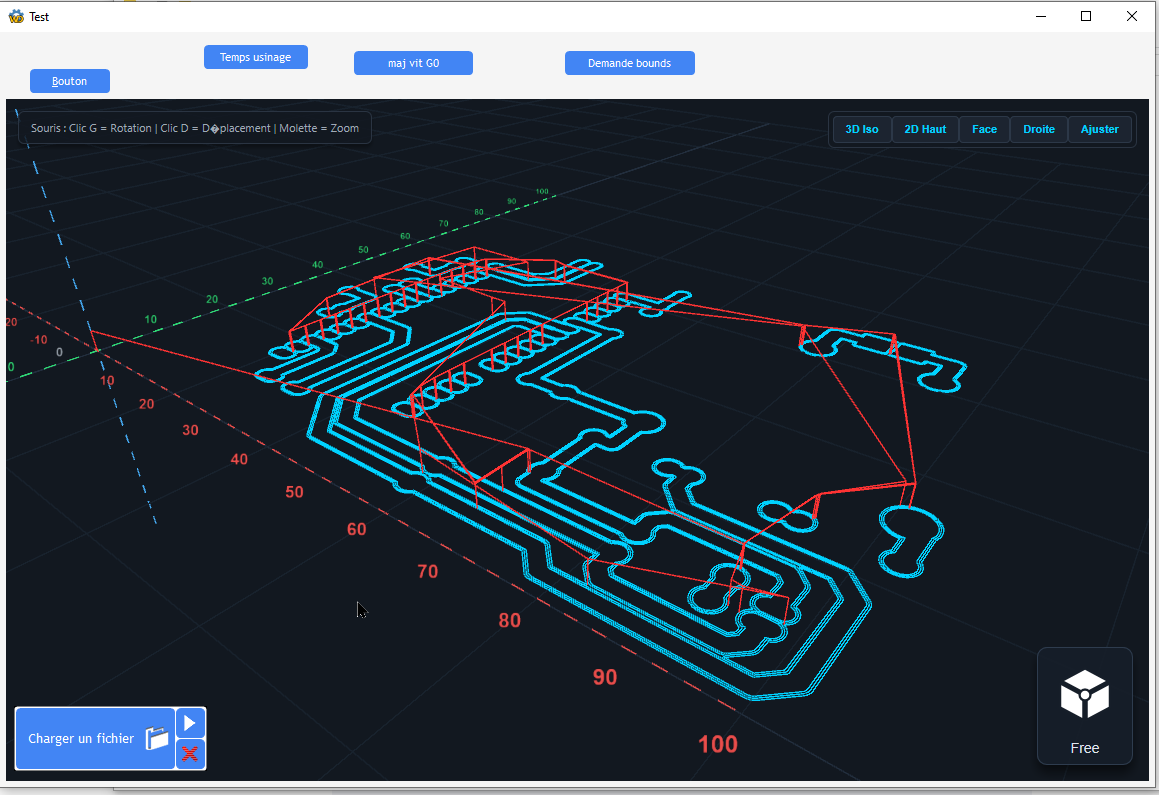

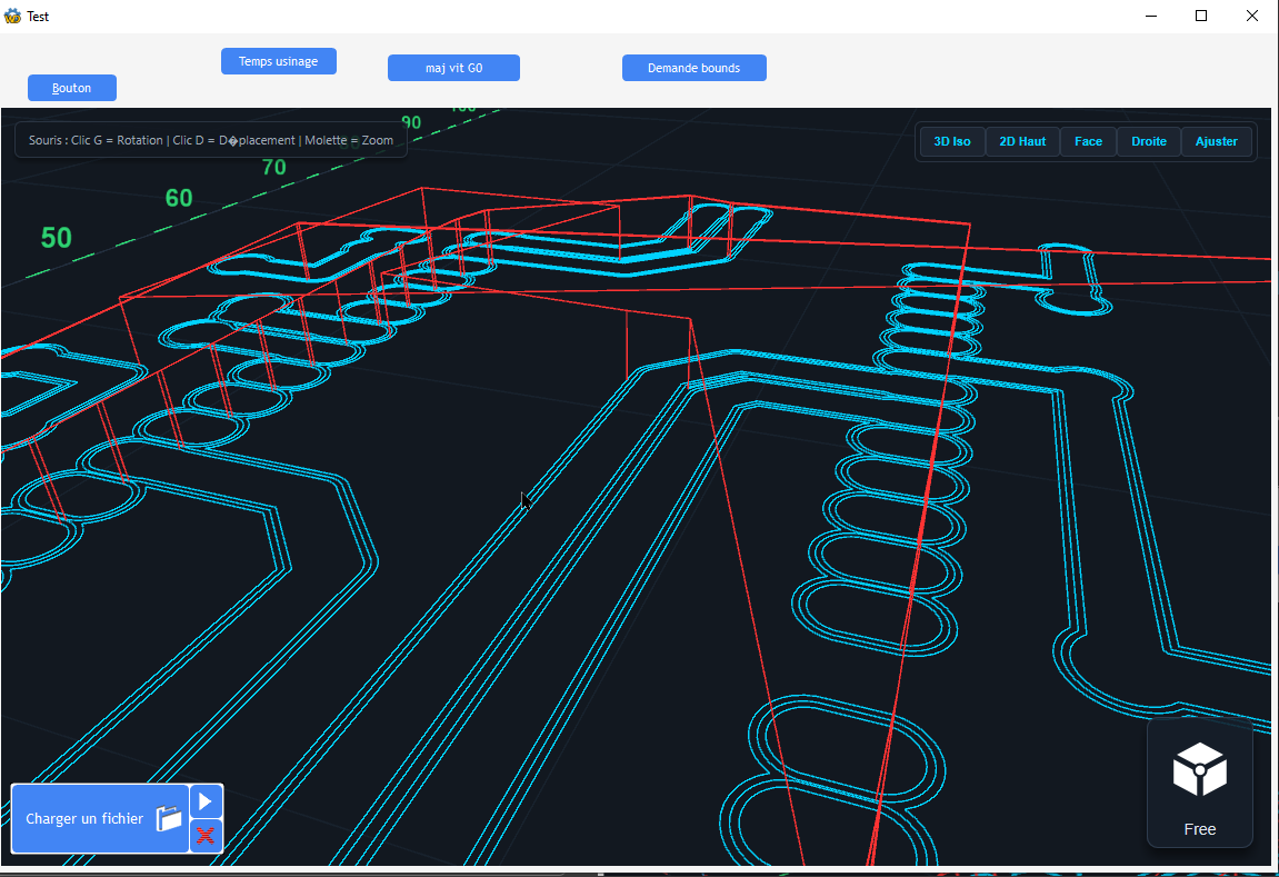

Après avoir réalisé un petit logiciel maison pour transformer les gerbers en gcode pour faire de la gravure anglaise par îlots et non par détourage de pistes, je me lance dans le pilotage de la CNC avec, je l’espère, un auto-level du plateau qui sera fonctionnel.
Petite vue du visualisateur de fichier gcode en cours de développement :
Et zoom sur le tracé :

Mais fais l’autolevel avec un cure-dents pour ne pas casser de fraises… :je_sors:
Pour la casse c’est fait :slight_smile:
Mais maintenant c’est nickel.

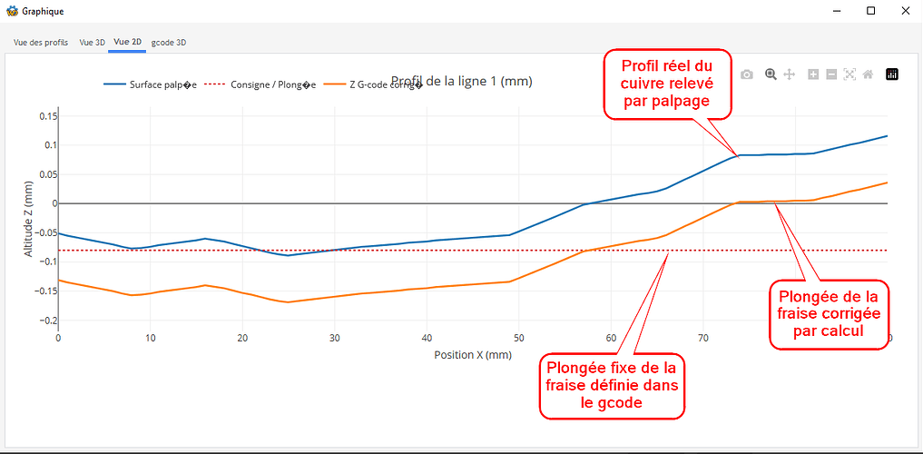

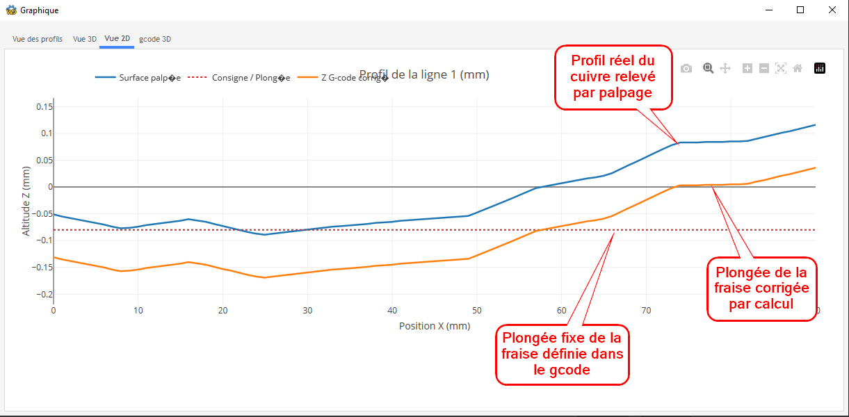

Et j’en tire une petite représentation 3D de la surface du cuivre.
Et la correction de la plongée de la fraise pour s’adapter au manque de planéité :

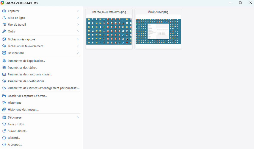

Salut Bruno,
Tu as essayé celui fourni avec Windows?
Salut Jean-Paul,
Je suis en W10, la capture vidéo est arrivée avec le W11.
Pas de bol mais installe donc Linux :rofl: :je_sors:

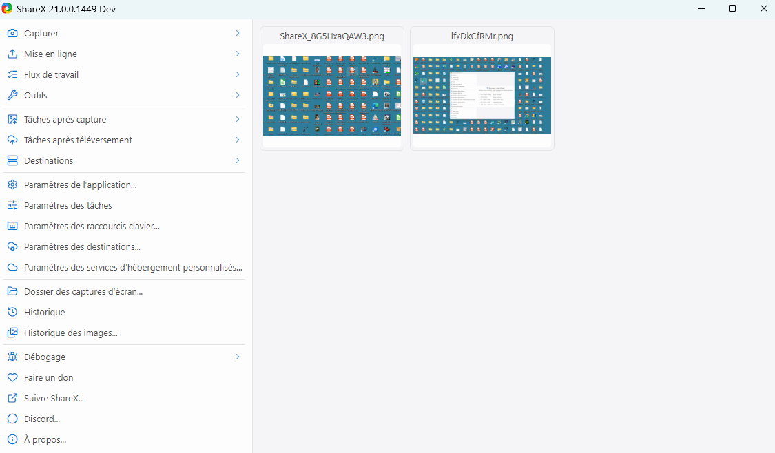

Et celui-là : https://getsharex.com/
Je viens de le charger…
