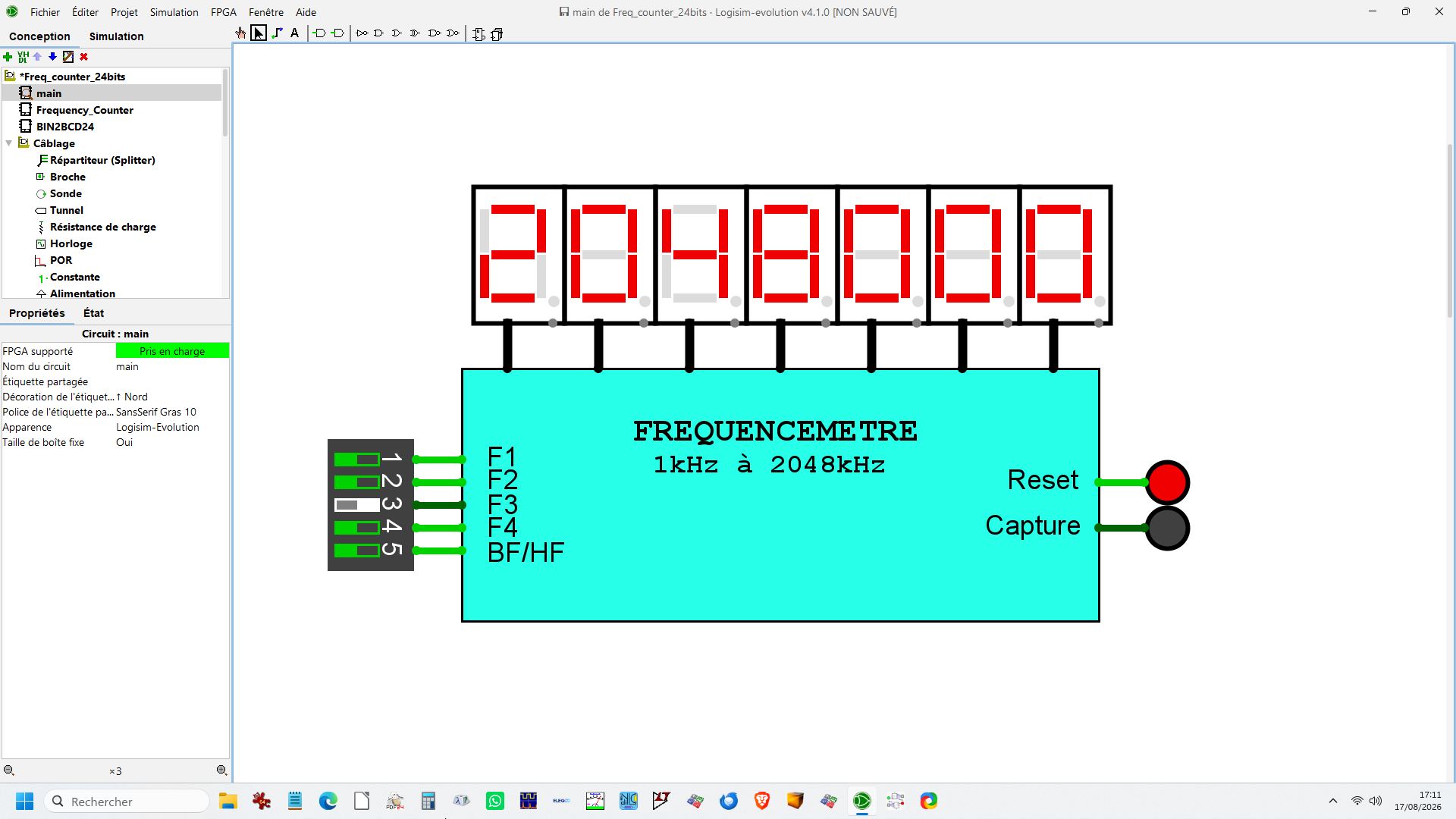

Et une petite dernière, une !
Mon petit logiciel à moi même personnellement que j’aime commence à prendre sa forme définitive :slightly_smiling_face:

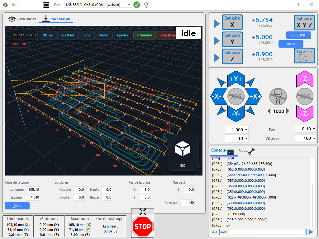

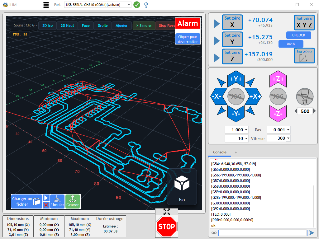

Au cas où certains suivraient le développement de mon bricolage, je suis en train de terminer l’implantation du palpage surfacique. Le but est de relever les écarts de hauteur du cuivre en N points régulièrement répartis sur la surface que l’on va graver. Ces écarts serviront à corriger la plongée de la fraise pour avoir une profondeur de gravure constante.
Le tracé orange représente les trajets de la broche, et les points de palpage sur le cuivre sont symbolisés par de petites croix violettes.
