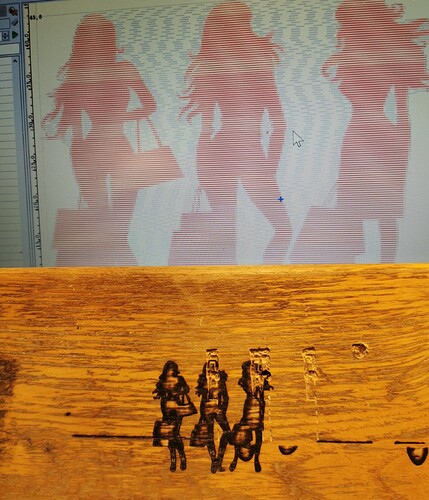

Y’a rien à voir… Le laser n’est pas réglé. Je ferai une vidéo YouTube avec ma première gravure Ribet-Desjardins.
Voilà après avoir appris à utiliser le logiciel et focaliser le laser, ça fume un peu. J’ai dû ouvrir la fenêtre…
Sur les lasers de marquage utilisés en milieu industriel, il y a un système d’aspiration des fumées. Soit elles sont rejetées à l’extérieur, soit elles sont filtrées. C’est bien sûr pour la santé et le confort du personnel, mais aussi pour éviter que les suies ne se déposent sur l’objectif. Car le faisceau, même non focalisé, arrive à la longue à les brûler sur la lentille, et ensuite impossible de la nettoyer.

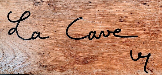

Ca donne également de très bons résultats pour imprimer des photo en Jpeg sur du vulgaire carton d’emballage blanc.
Après avoir remis X, Y, Z dans le bon ordre et avoir compris comment régler la taille du dessin c’est mieux!
Maintenant je cherche comment transformer un texte en image… Pour éviter de dessiner
J’ai arrêté avant la fin car la planche était un peu massacrée par les essais de fraisage…
Prochaine gravure
