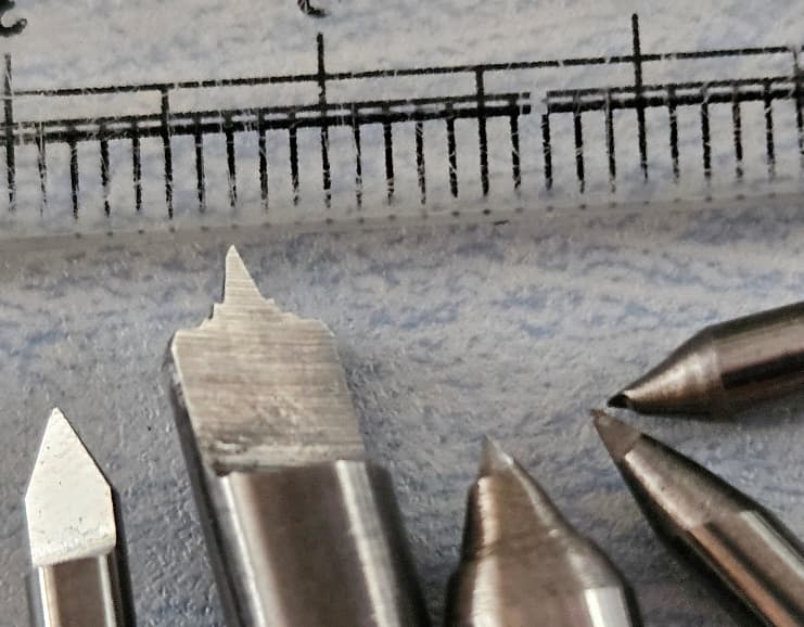

Avec une fraise de 0.2 mm, 20°,et une avance de 30 mm/mn, les fraises résistent bien.
Quand les bavures apparaissent, c’est le signal flagrant d’une fraise trop usée.
Les économies de bouts de chandelle ne sont pas toujours bénéfiques pour la qualité du tracé.

Voilà les différentes fraises que j’ai utilisé.

La vitesse de rotation de la fraise, a aussi son importance au niveau de l’apparition ou non des bavures.
