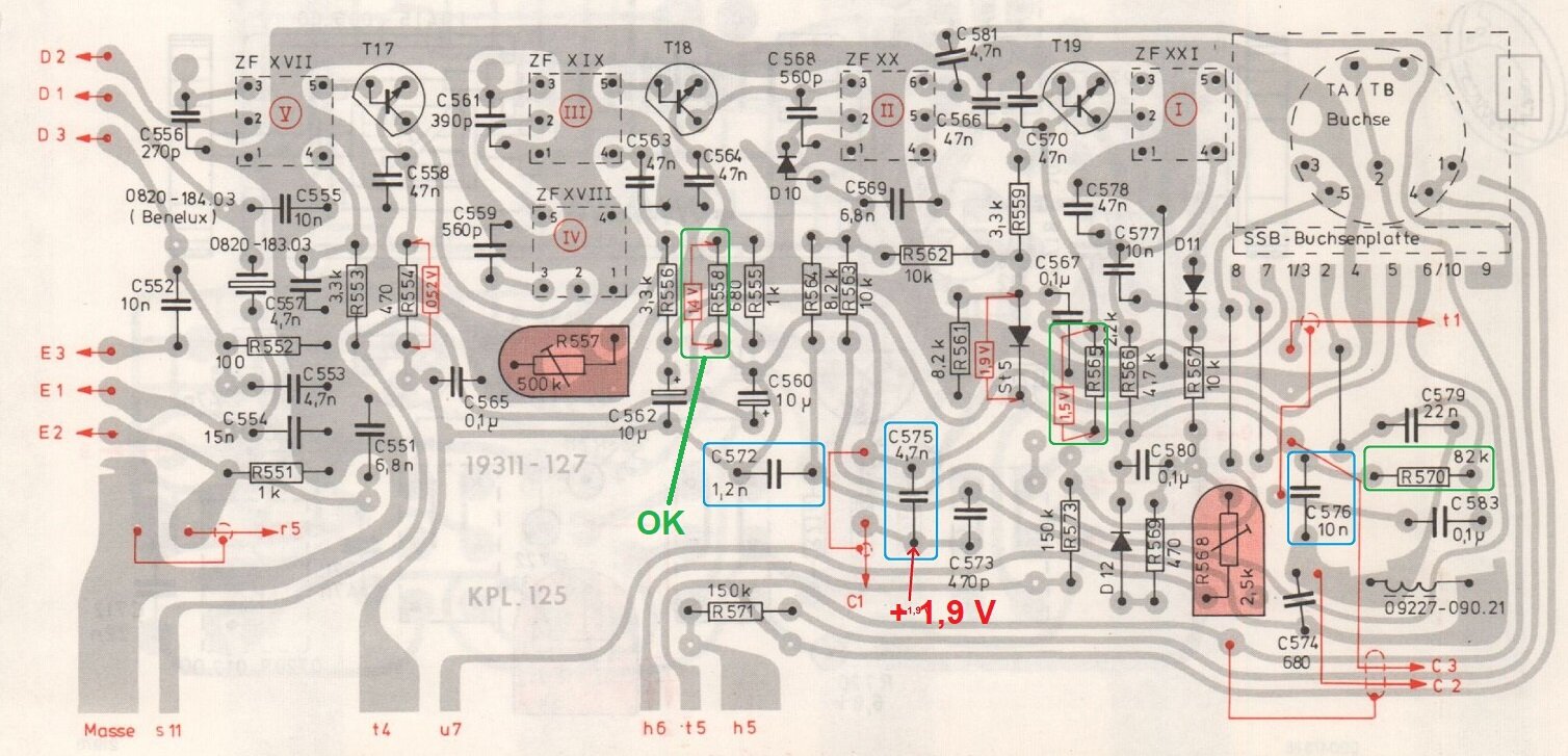

Alors voici les premières mesures :
C575 = +1,9 V
C572 = Rien
R558 = +1,4 V
Je n’arrive pas à accéder aux autres composants.
regardez bien le schema et l’implantation de la carte et les N° de composants la ligne a mesurer est indiquée en vert
OK.
Mais l’espace est trop étroit à partir du composant C575 en allant à droite sur votre schéma.
Comment y accéder ?
et de l’autre coté sur R 558 ?

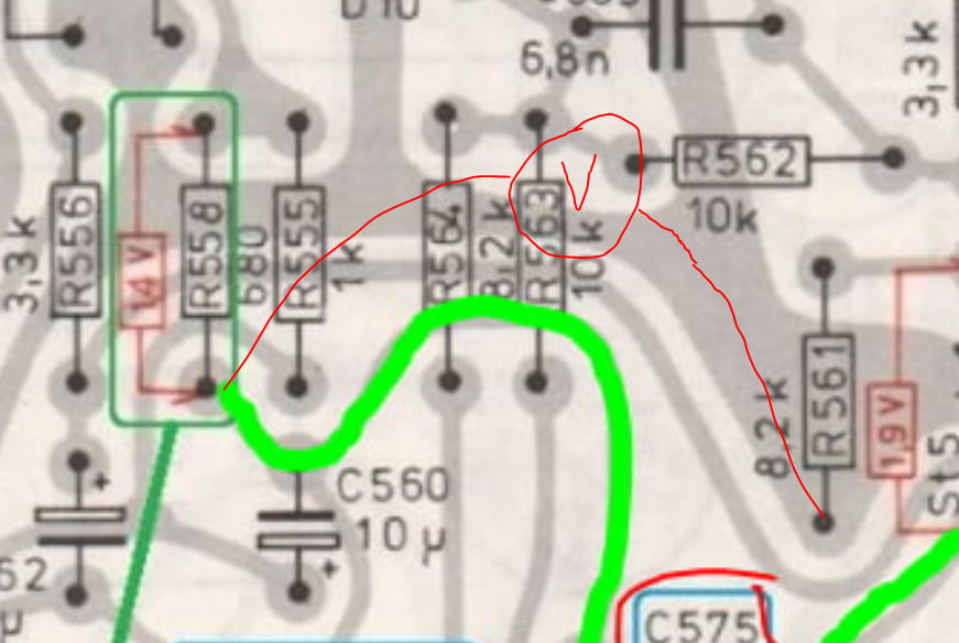

j’ai l’impression que vous n’avez pas compris que sur une meme connexion la tension est la meme en n’importe quel point de cette connexion
Sur celui là, j’ai pris la tension entre les 2 bornes et j’ai 1,4 V comme indiqué sur le schéma.
Dois-je aussi prendre en faisant masse avec la base d’un potentiomètre par exemple ?
je pense que vous arrivez au bout de vos compétences ( sans critique de ma part )
quand je vous demande une tension entre la masse et cette connexion ce n’est pas la tension aux bornes de la capa
et la masse n’est pas forcement ,la base d’un potentiometre, elle est representée par un T inverse sur le schema et tous les points representés ainsi sont relies entre eux il suffit d’en localiser un pour avoir une masse

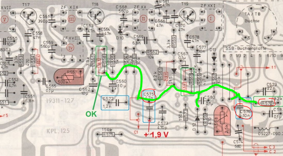

J’ai pris ces premières mesures :
Masse au niveau de R561 et + au niveau de R558 : Résultat = -1,8 V
Masse au niveau de R561 et + au niveau du point avant le C575 : Résultat = -1,9 V
Cela semble correcte ?
il semble que l’on n’ait pas d’alim sur la carte
le poste est bien position en GO, PO ou OC pas en FM ?
il faut chercher sur le schema par ou arrive l’alimentation sur cette carte
J’ai sélectionné SW 3-10
et SW3 10 correspond quoi ?
Ce sont les Ondes Courtes (Module à basculement au milieu).
L’ampoule s’allume lorsque je sélectionne ce bouton.
bien faut chercher entre le bloc alim et cette carte le circuit qui lui procure l’alimentation
OK. Merci.
Effectivement, je n’entends absolument aucun son ou craquement dans le HP contrairement à la FM quand j’actionne le bouton.
Les boutons LW, MW, SW1, SW2 et SW 3-10 ne procure rien (Seulement l’éclairage). Cela ressemble, comme vous dites, à une absence d’alimentation de cette carte qui, d’après le schéma gère les ondes de ces 4 boutons.

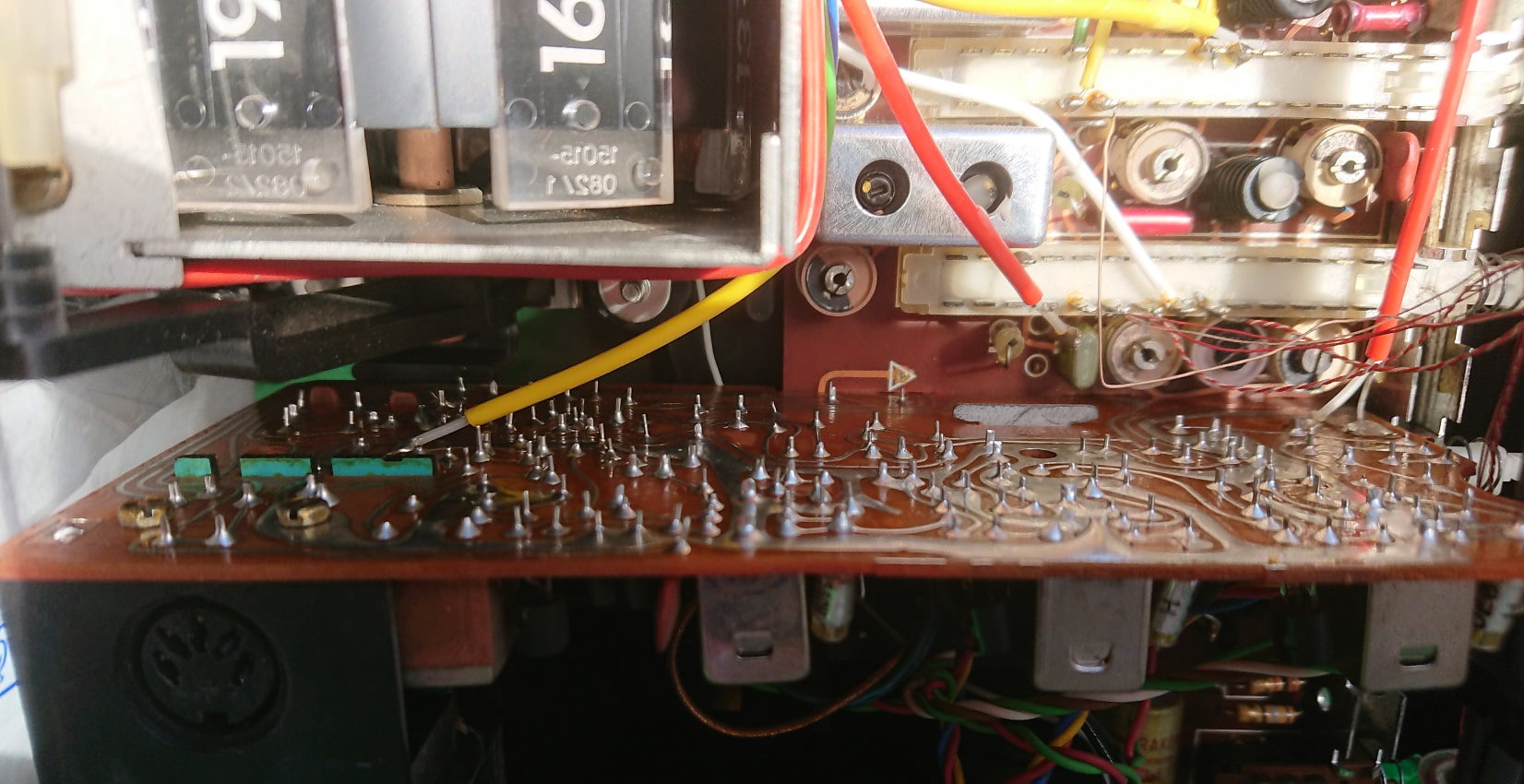

dans ces montages tassés il faut la vision en relief …
Aïe… on ne peut communiquer qu’en 2D.
Je peux vous faire une vidéo d’une partie de la carte si besoin.
Ca permet plus facilement de se représenter la 3D qu’avec une simple photo.
Le fait que je n’ai pas de courant DC 16V sur la prise SSB aux bornes 4 et 8 de la prise pourrait-il être un départ de notre recherche d’alimentation de la carte AM ?
