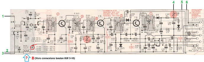

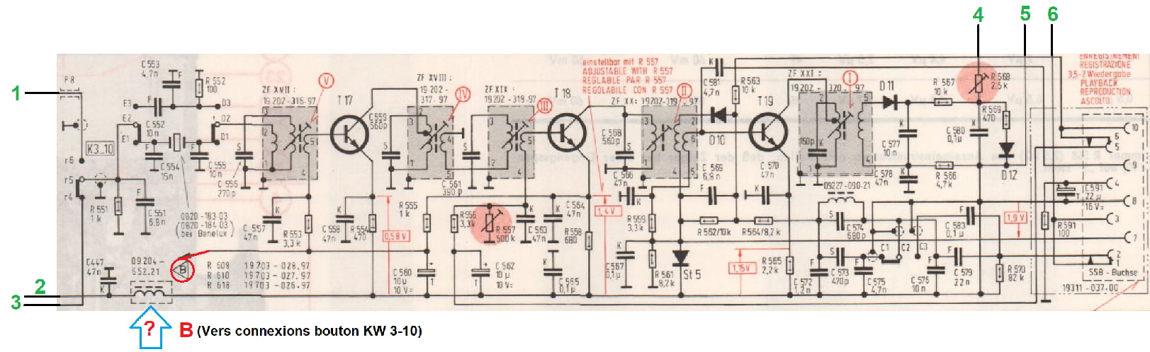

Après avoir repéré la carte AM (Celle qui serait en défaut sur mon Satellit 2100), voici ce que j’ai pu découper sur le schéma total pour avoir une vision claire des connexions extérieures de la carte :
Les numéros suivants correspondent à :
  • 1 = ? (Je ne sais pas)
  • 2 = Bouton SW 3-10
  • 3 = ? (Je ne sais pas)
  • 4 = Bouton FM
  • 5 = Bouton FM
  • 6 = Bouton FM
  • B = Bouton SW 3-10
A quoi correspond l’icône de la flèche bleue ? (Il semblerait que ce ne soit pas sur la carte AM)
Merci encore pour vos avis d’experts.
COX1303
l’alim négative de la carte arrive par le fil noté 2 c’est la qu’il faut faire la mesure de tension
le composant indique par la flèche bleue est une inductance de filtrage de l’alimentation aussi appelée self de choc
Merci Radiolo.
Ce fil est donc relié au bouton SW 3-10.
Le principe serait de tester cette connexion (après avoir appuyé sur le bouton évidement), mais où prendre le positif (sur la carte AM je suppose) ?

on n’est pas encore sur que le probleme soit la
on le saura quand on aura une mesure
les mesures comme dit precedemment
se font par rapport a la masse le T inverse sur le chassis
il y a de multiples points de masse repartis un peu partout
Exact, vous me l’avez indiqué précédemment.
Donc, si je comprend bien, je mesure la tension en pointant le + du multimètre sur l’arrivée du fil noté « 2 » et la masse ?
oui en position V dc et il doit indiquer - 9 a -16V
En regardant sur le schéma, la ligne « 2 » ne correspond pas à un fil mais à une ligne de soudure de la plaque regroupant tous les boutons de sélection. je vais donc pointer sur la connexion arrière du bouton (s5) correspondant au point de soudure sur la plaque.
La tension mesurée varie entre -7,6V et -7,8V
comme vous avez dit que la tension n’etait pas presente du la prise lors du premier test
il y a une coupure entre votre point de mesure et la prise
re mesurer la tension avant et apres la self de choc
