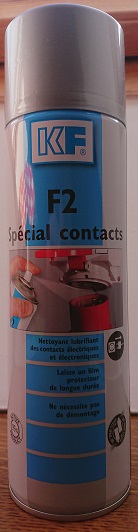

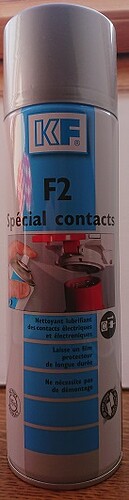

Dans ma jeunesse, j’étais partisan du « Kontact 60 ».
Comme dans tous les produits, chacun à une marque préférée. Perso le WD40 basique ne m’a jamais posé de problème, en reprenant des appareils traités y a quelques dizaines d’année, ils sont toujours en parfait état de fonctionnement.
Il y a un grand choix de produits :
https://www.eeca.eu/comment-choisir-le-meilleur-nettoyant-contact-electrique-et-electronique/
Réception de mes articles dont le nouveau nettoyant KF F2.
Par où dois-je commencer ? A quelle intensité dois-je vaporiser ?

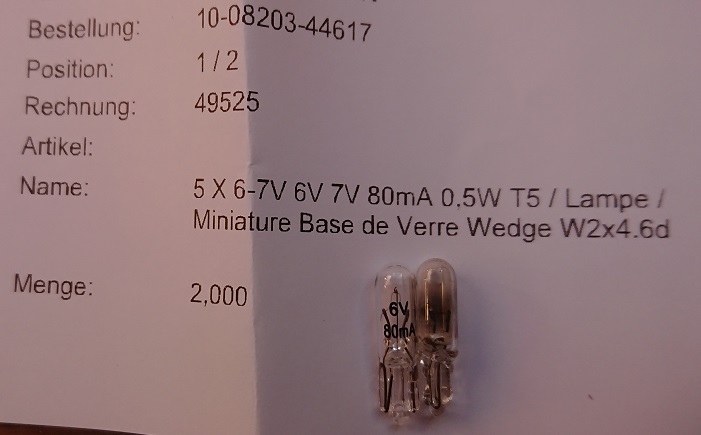

L’ampoule est marquée en 6V, ca ne va pas griller?
Bonne soirée.
COX1303

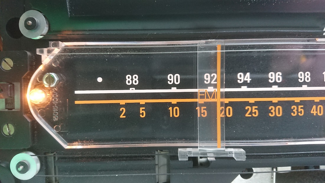

Je n’ai pas encore rallumé le Grundig.
J’ai changé l’ampoule et vaporisé du KF-F2 sur plusieurs zones.

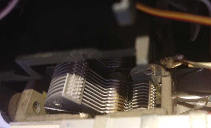

Dois-je faire celle-ci ? (Quel est le nom « scientifique » de cet élément ?
Merci.
COX1303
cette photo c’est celle du condensateur variable
Merci Radiolo !
Est-il nécessaire de le vaporiser de nettoyant ?

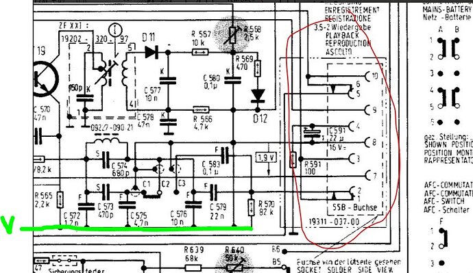

la partie AM est totalement de la partie FM

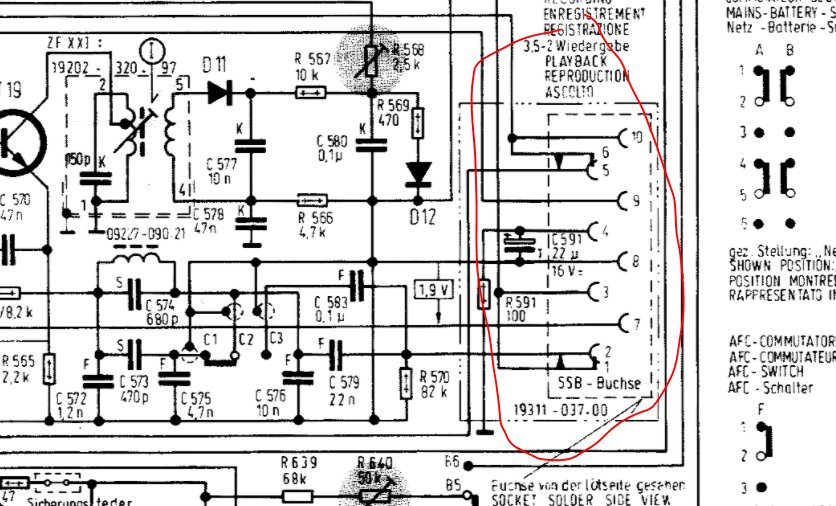

voir si la partie AM est alimentée une capa en C/C sur son alimentation ?
regarder aussi ce connecteur commutateur
en s’aidant du schema il faut aller sur le circuit
et verifier si vous avez une tension ici
OK, je vais suivre pas à pas.
Concernant votre schéma, ce que vous indiquez en vert est à pointer au multimètre avec la borne + ?
Où dois-je pointer le - ?
Merci.

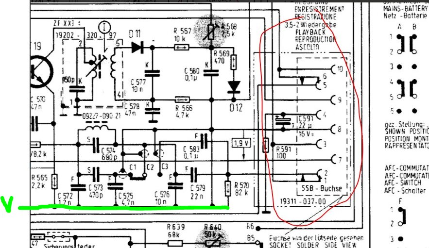

la mesure se fait par rapport a la masse
la tension sur la ligne vert doit etre negative
Donc je pointe le + du multimètre sur vos indications en vert et je pointe le - du multimètre sur la masse (base d’un potentiomètre) ?
Dans ce cas, je pointe (+) l’une des deux soudures de chaque référence ?

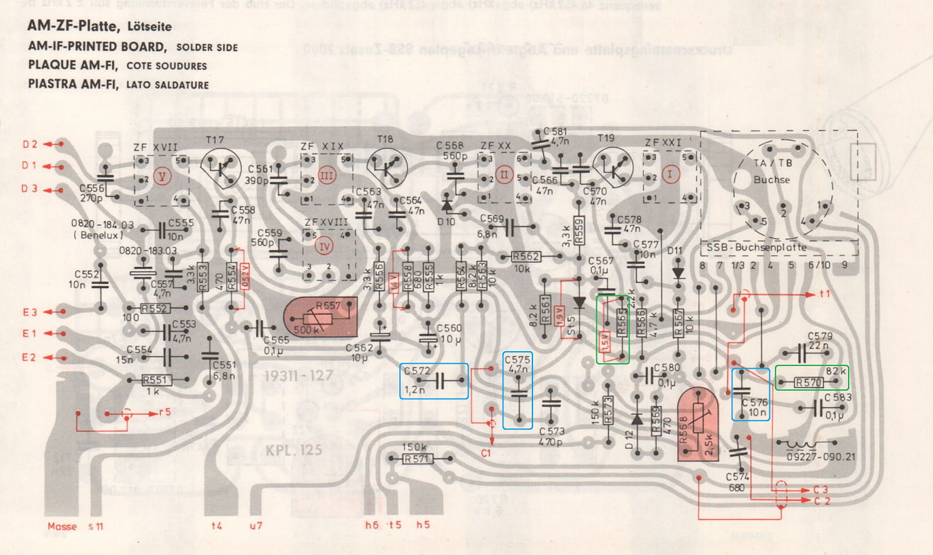

Voilà mon repérage à faire sur la carte coté soudures :
En regardant cette plaque, l’accès est impossible avec les pointes du multimètre…
Dois-je démonter quelque chose pour y avoir accès ?
regardez si en suivant cette piste elle ne debouche pas en un point accessible
OK, je vais commencer par repérer les zones bleues et vertes.
Je vous tiens informé.
Merci.
J’ai repéré le C572 ! Celui-ci semble accessible.
Comment dois-je placer les pointes du multimètre ?
Quelle tension devrais-je avoir en théorie ?
Le Satellit 2100 doit être branché et quel bouton dois-je utilisé ? (SW1 - SW2 ou SW 3-10) ?
Merci.
comme dit precedemment
OK, je vais noter tout ça pour que vous puissiez faire votre diagnostic.
Merci.
pas complique on verifie simplement que l’alimentation arrive sur la platine AM
