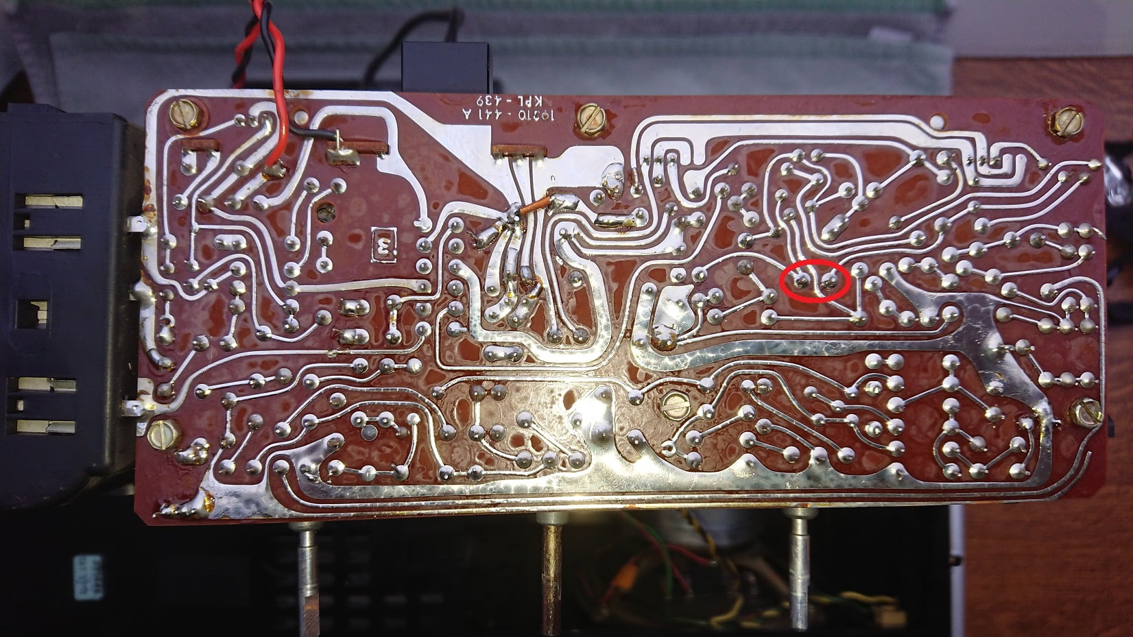

A première vue, le condensateur C620 (mesure F en Ohm) parait bien coupable.

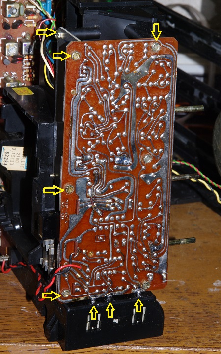

Le temps de vérifier sur mon poste, vous pouvez commencer à démonter la carte imprimée. 5 vis à enlever et les 3 soudures avec la boitier de piles à dessouder.
L’accès aux composants n’est pas commode, car la carte reste liée au reste du montage par de nombreux fils.
une photo ou un reperage soigné des points d’arrivée des fils sera necessaire car si l’un d’eux casse, la galere pour retrouver ou il va…

Avant, je ferais une série de photos pour ne pas avoir à chercher d’où viendrait un fils cassé.
Bon, si je comprends bien, je vais devoir obligatoirement passer par la case « démontage de la plaque BF ».

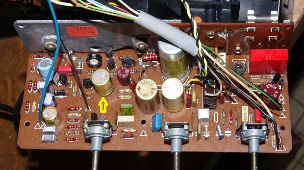

Pour être bien certain, vérifier encore la résistance aux bornes de ce condensateur (moins de 1 Ohm), poste débranché.
Poste branché si c’est bien ce condensateur le coupable, la tension à ses bornes doit être quasiment nulle. Sur mon poste en état : 1,65V.
La photo du présumé coupable (flèche jaune) :
C-hs

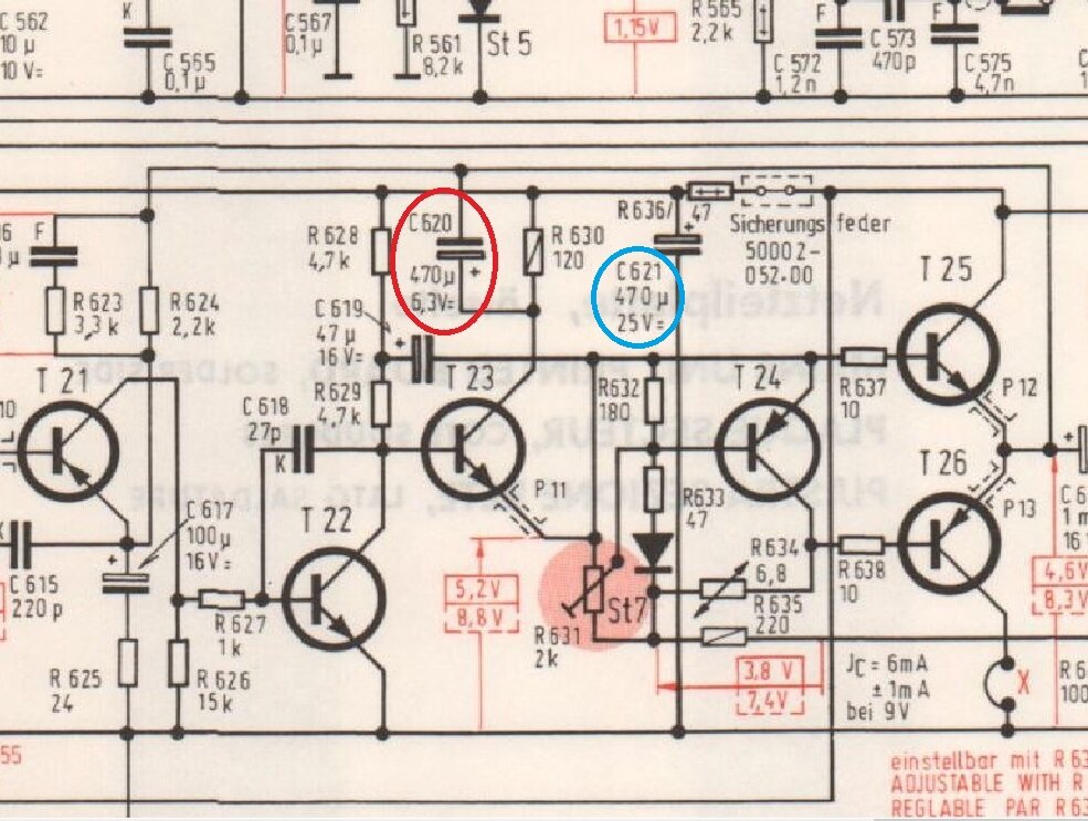

OK. C’est celui qui correspond à ma lettre F ?
Oui. J’ai simulé le défaut sur mon poste : en court-circuitant ce condensateur, le poste est totalement muet et la tension médiane du Push-Pull final tombe bien à 1,2 V comme dans vos mesure.
La culpabilité de C620 est quasi certaine :slightly_smiling_face:
Je viens de refaire la mesure : Multimètre sur 200 Ohms, ça m’affiche 00,8.
Ah, c’est très intéressant votre simulation. Ca correspondrait à mon cas figure.

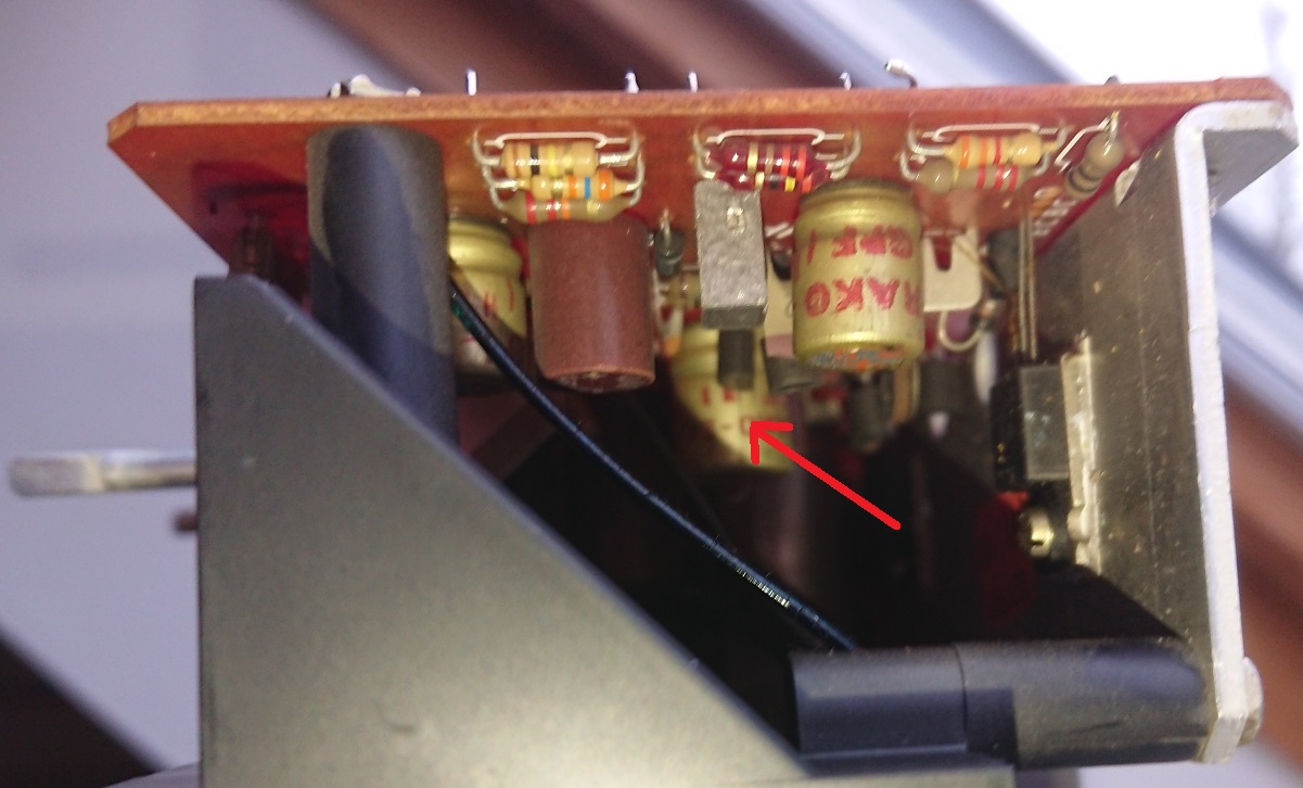

Pensez-vous qu’il est possible de le changer sans démonter la plaque BF en passant par cet endroit pour retirer et remplacer le condensateur ?
On peut toujours essayer de passer sans démonter la carte, mais il faudra bien dégager les trous de passage sans décoller les pistes imprimés pour passer le nouveau composant. Cela ne me semble pas facile.

En regardant le schéma, je vois que le condensateur C620 est indiqué pour 6,3V
Le condensateur C621 est lui bien en 25V
Vu que je dois changer le C620, dois-je prendre un 6,3V obligatoirement ?

Plus la tension que supporte le condensateur est élevée, mieux c’est :slightly_smiling_face:
Je pense qu’à l’heure actuelle un 470 µF en 6,3 V ne doit plus se faire. Les composants sur le Grundig datent de presque 50 ans.
