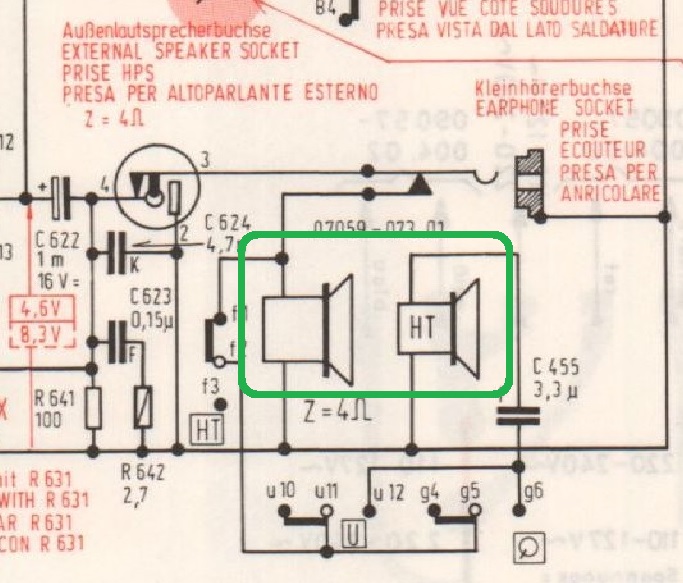

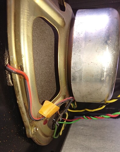

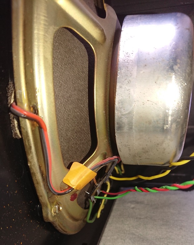

Connaissez-vous la puissance en Watts du HP ?
A quoi correspondent les fils rouge et noir qui partent par le devant du HP ?
C’est le raccordement du 2ème HP (Aigu, HT sur le Schéma) placé au centre du principal !

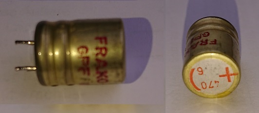

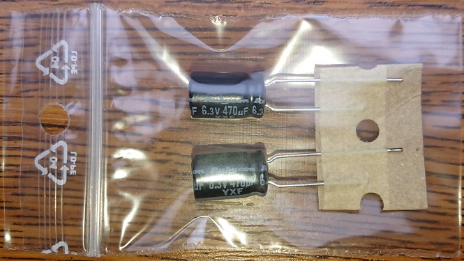

Condensateur de remplacement neuf reçu !
Y a plus qu’à …
DSC_4268a
Je me demande si le sac en plastoc ne vaut pas plus que les 2 condensateurs… (sans compter les frais de cochon) :thinking:
Coccinelle 1303 réutilise le sac, merci !

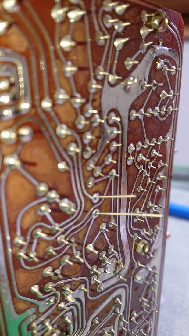

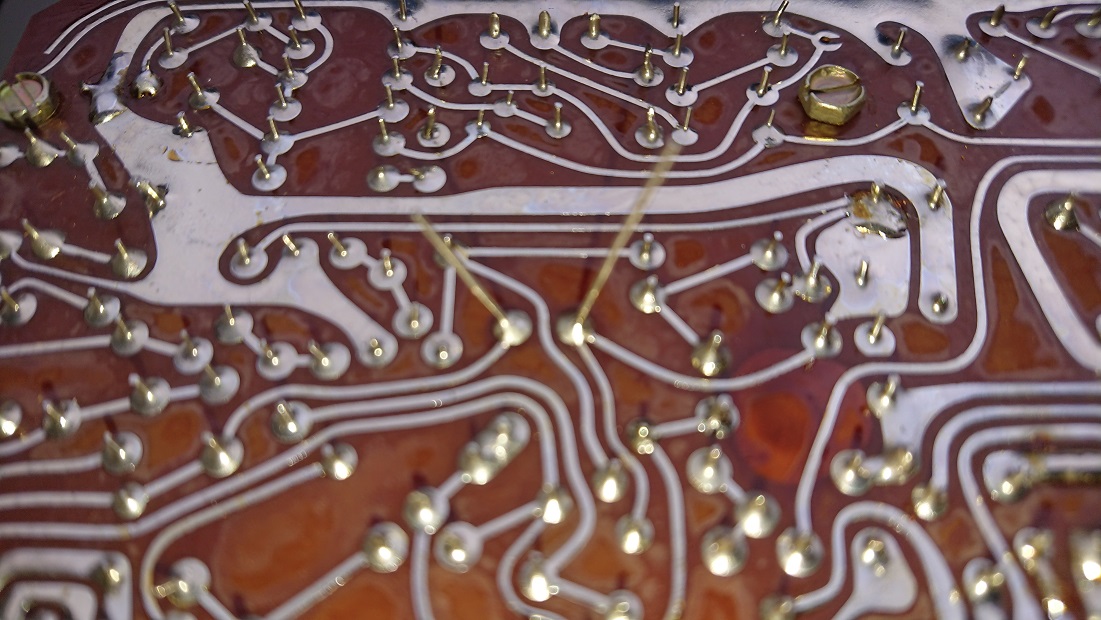

Si ce condensateur est suffisamment petit, après avoir enlevé le vieux HS, il sera très simple de le souder coté pistes du circuit imprimé. Attention au sens !
Ca, ce ne serait pas impossible car les 2 condensateurs coutent 2,03€ TTC

Il est effectivement plus petit que celui d’origine mais je ne pense pas qu’il puisse y avoir assez de place entre la plaque BF coté circuit imprimé et la carcasse du Satellit.
Je vous tiens informé ce week-end.

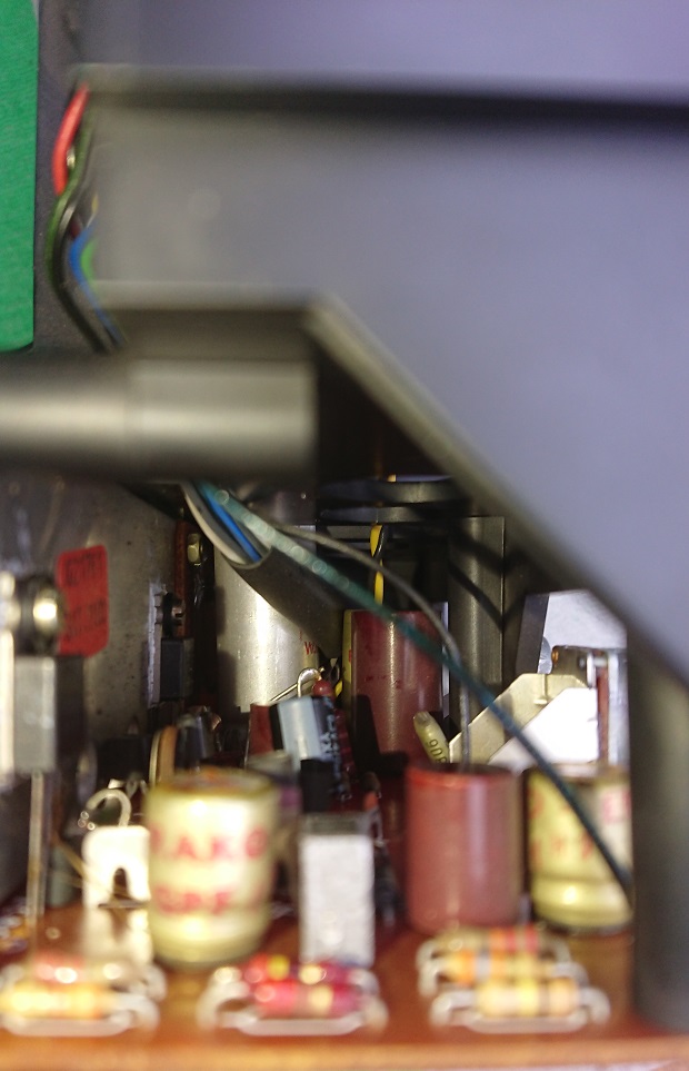

Juste une précision pour jean-Claude : La tension entre les 2 bornes du C620 était de 0,01V sur mon Gründig contre 1,65V relevé sur le tien.

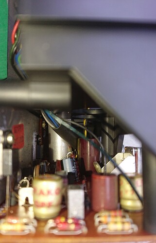

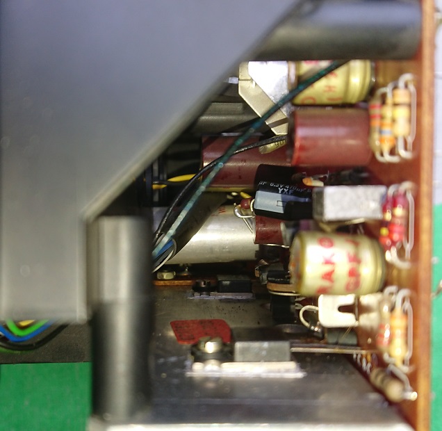

Suite des travaux :

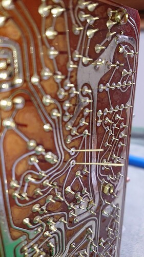

Voici le C620 sorti de son emplacement. J’ai réussi à replacer le nouveau sans démonter la plaque BF. J’avoue que la manipulation n’est pas aisée mais faisable à cet endroit.
Avant de remettre le Satellit 2100 sous tension, quelles vérifications faire pour s’assurer que la soudure est correcte ? (J’ai bien vérifier les cotés + et - du condensateur au moment de le placer avant soudure)
