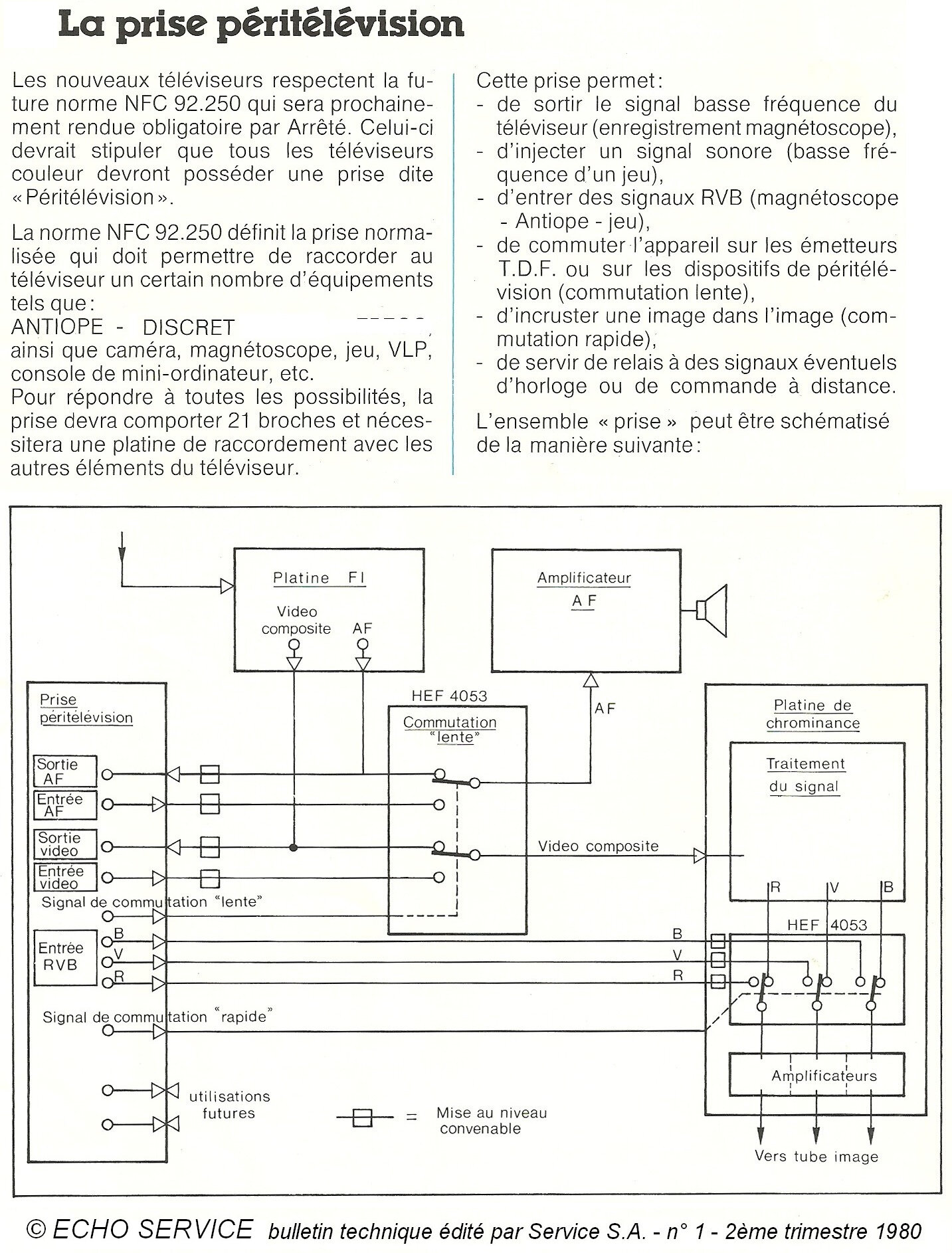

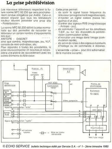

Le souci est peut-être lié à un problème de commutation rapide pour le RVB (si la console de jeu est connectée en mode RVB au lieu du mode vidéo composite), le signal de commutation rapide se trouve sur la pin 16 de la prise péritel :
La broche 16 est un signal provenant de la source, qui indique si le signal est en RVB ou composite :
0 V - 0,4 V composite ;
1 V - 3 V (nominal 1 V) RVB seulement.
La broche 16 est dénommée commutation rapide à juste titre. Elle peut en effet être utilisée pour incruster le signal RVB au sein d’un autre signal vidéo(insertion d’images de caméra dans un coin de l’image TV, fonction PIP). la bande passante admise sur la commutation rapide s’élève à 6 MHz.

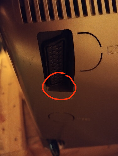

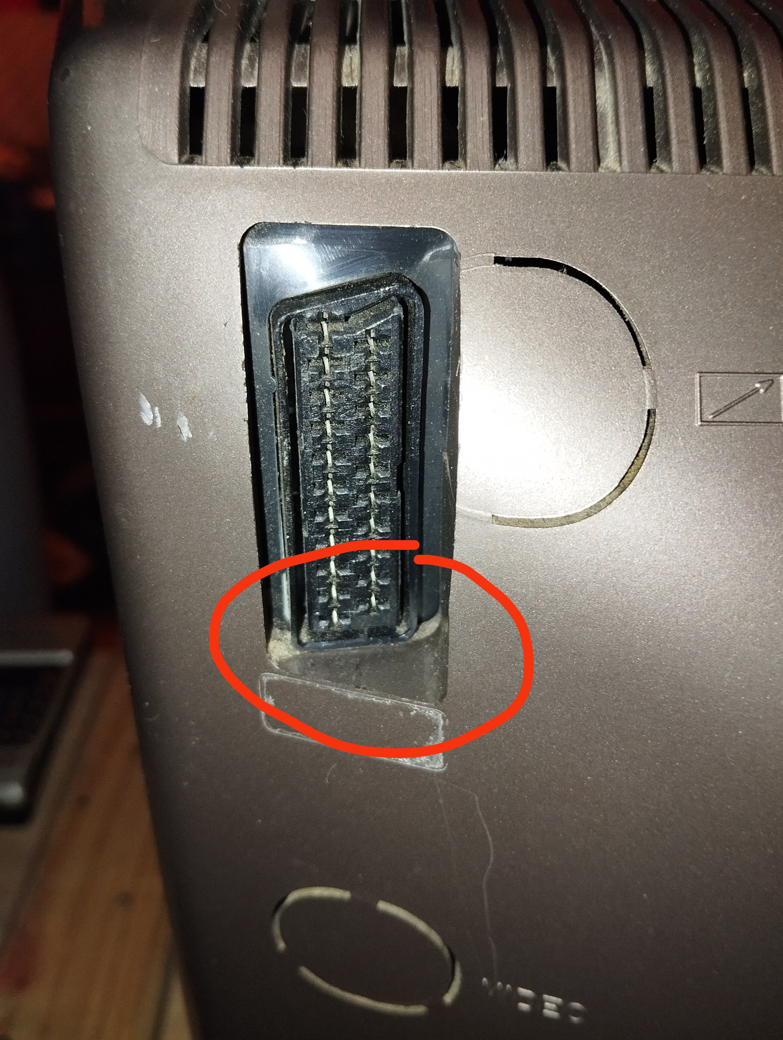

Deuxièmement non je n’ai pas essayé, je me suis dit que le problème venait peut-être de là, lorsque j’essaie de brancher un câble péritel, ça ne veut pas rentrer car la partie du bas ne passe pas, bloquée par la « carrosserie » si je puis dire de la TV. Je ne trouve pas dans tous mes câbles un seul qui puisse entrer sans forcer. Je trouve cela étrange d’ailleurs.
(petit édit : après avoir uploadé la photo, j’ai fais une photo avec le flash et j’ai remarqué des saletés en bas, je me demandais si ça pouvait aussi être un problème ?)

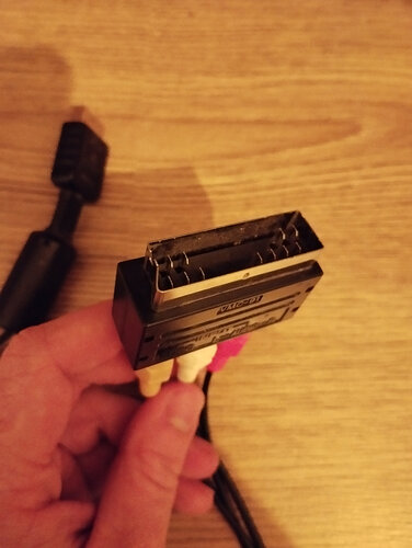

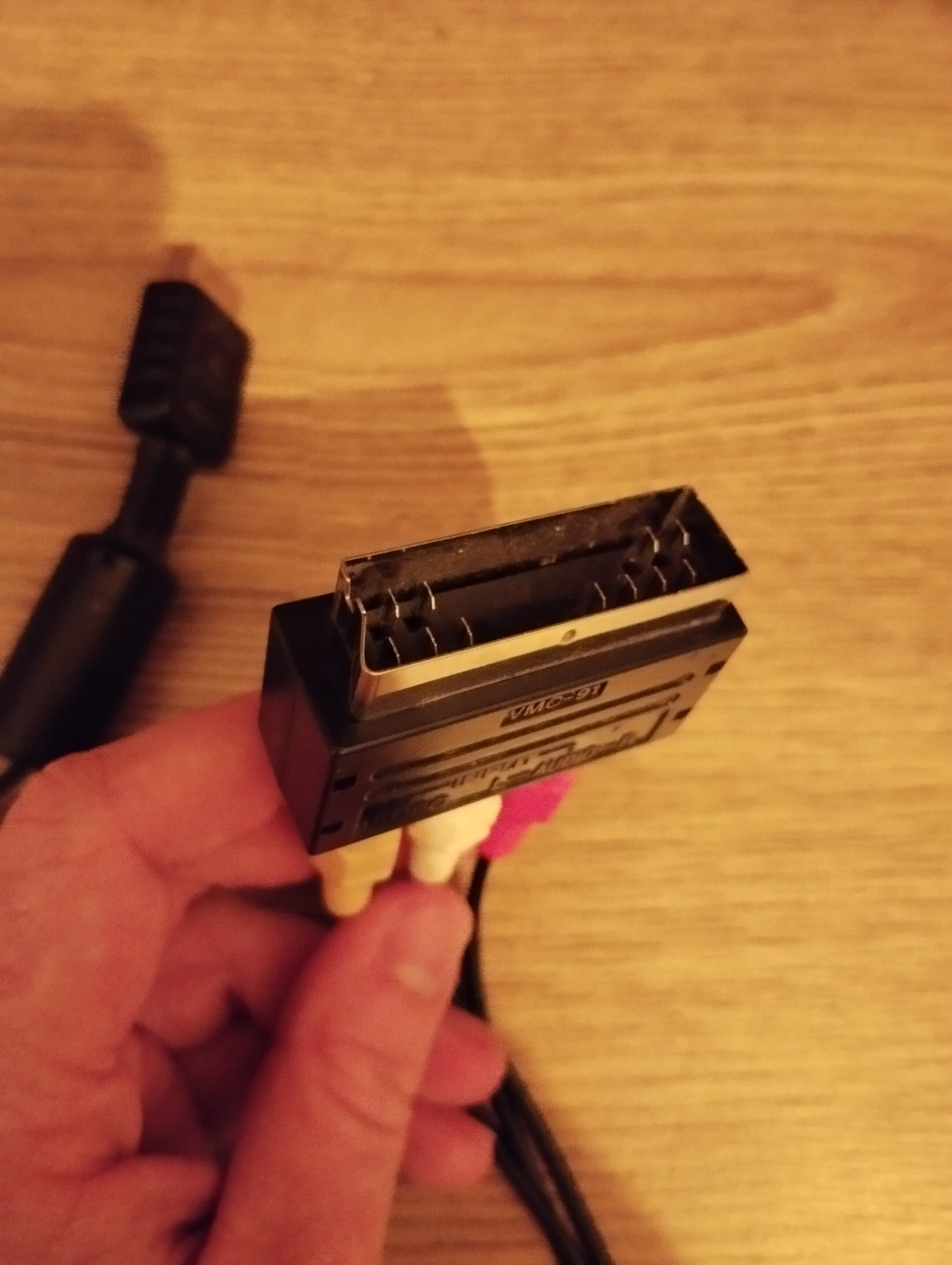

Pour ce qui est du mode vidéo, ma PS1 a un câble composite (les trois câbles jaune, bleu, vert si je ne me trompe pas) qui sont branchés sur un adaptateur péritel, le problème vient de là vous pensez ?

La prise péritel n’est pas centrée correctement par rapport à l’ouverture dans le fond.
C’est soit la platine de la prise qui est mal positionnée à l’intérieur, soit le fond qui est mal placé.
Ouvre le fond et essaie de repositionner ça correctement car effectivement si la prise ne s’enfonce pas complètement il y a probablement des contacts qui ne se font pas.

Un câble AV composite c’est jaune (vidéo), blanc (audio gauche), rouge (audio droite).

Ce qui est étrange, c’est que lorsque je regarde la fiche technique, on peut voir que la prise péritel n’est pas non plus centrée d’origine. Défaut de conception ?

Je pense plutôt que ta console ne fournit pas de vidéo composite mais seulement une synchro composite sur la fiche jaune (borne 20 de la péritel) el qu’elle fournit des signaux RVB qui ne sont pas connectés avec ton montage actuel, d’où pas d’image.
Il te faut donc un cordon complet avec RVB et raccordement de la commutatation rapide (pin 16 péritel) pour avoir une image sur un TV.

Pour rappel la péritel permet d’acheminer soit un signal vidéo-composite (le standard couleur PAL/SECAM a alors une importance, il faut que le TV soit compatible avec le standard couleur), soit un signal RVB (un canal rouge, vert, bleu et la synchronisation dans un des canaux), en cas de RVB il n’y a plus de prise de tête avec les standards couleurs PAL/SECAM/NTSC.
