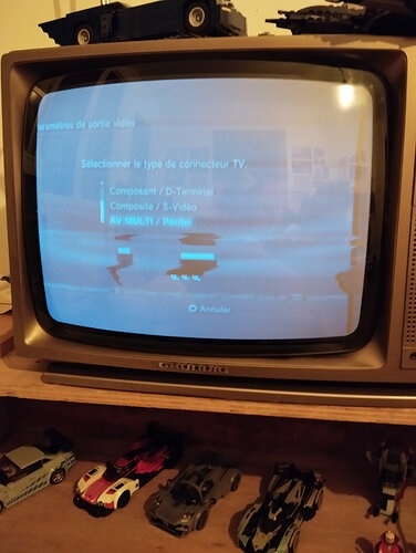

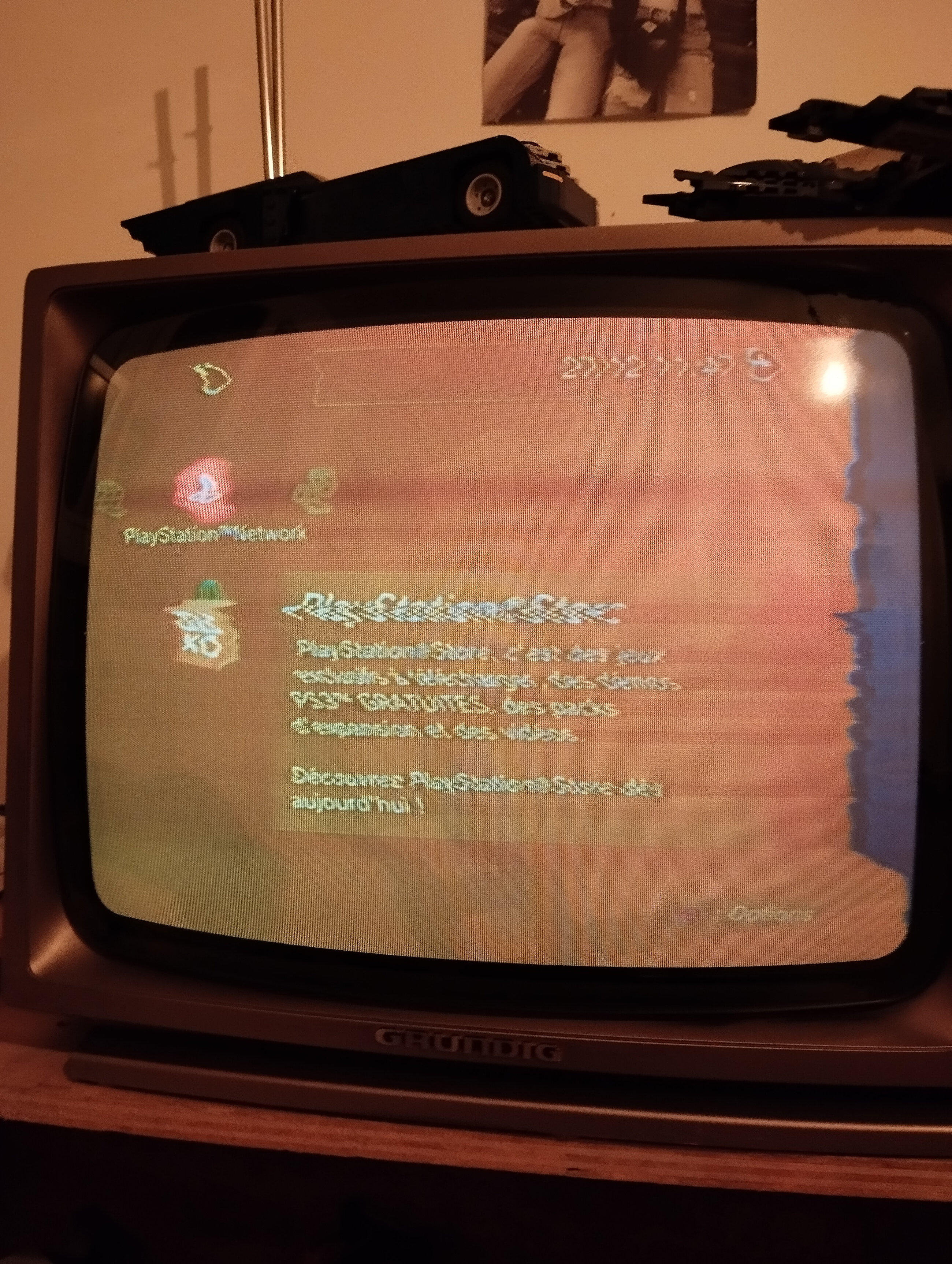

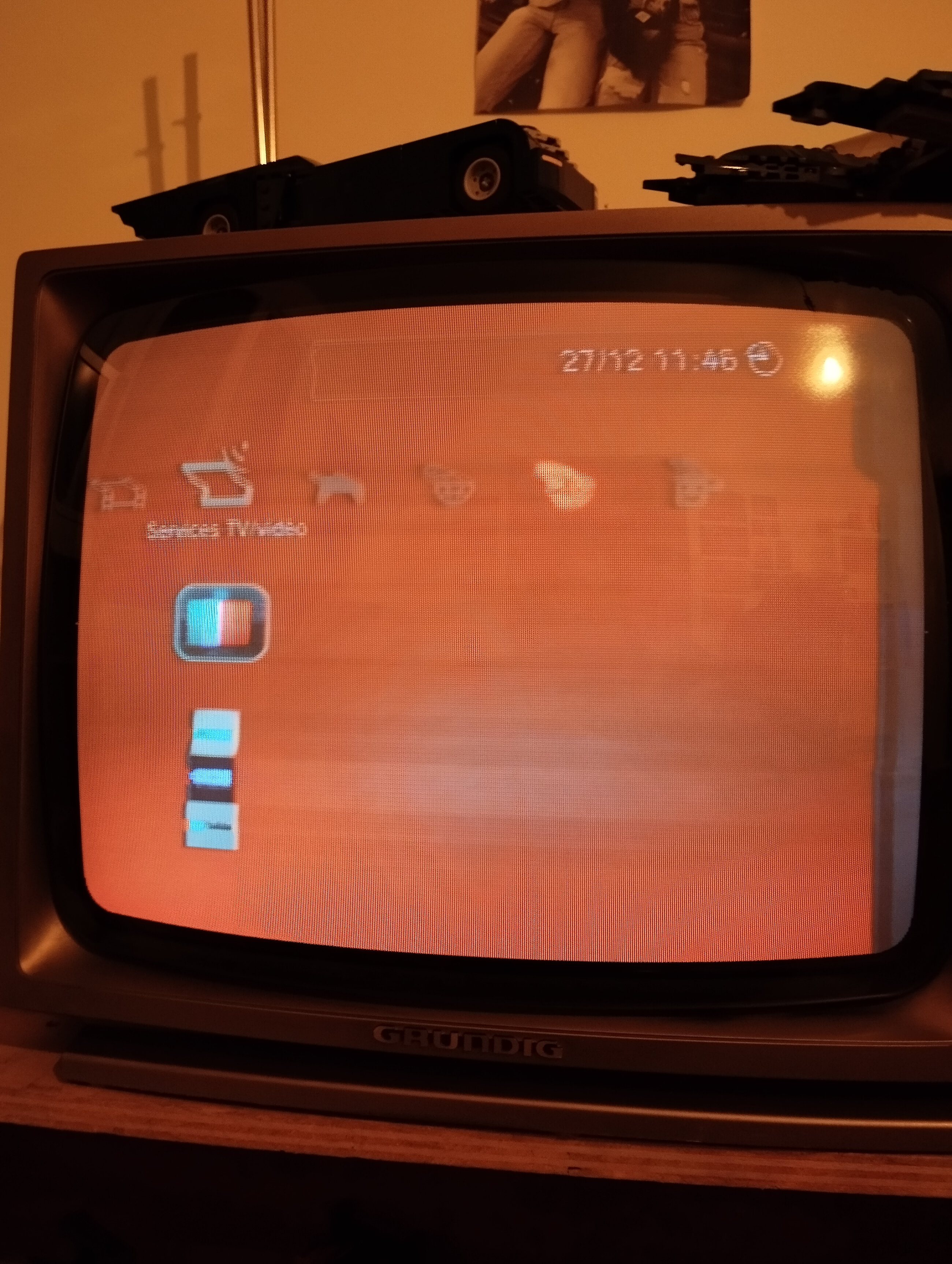

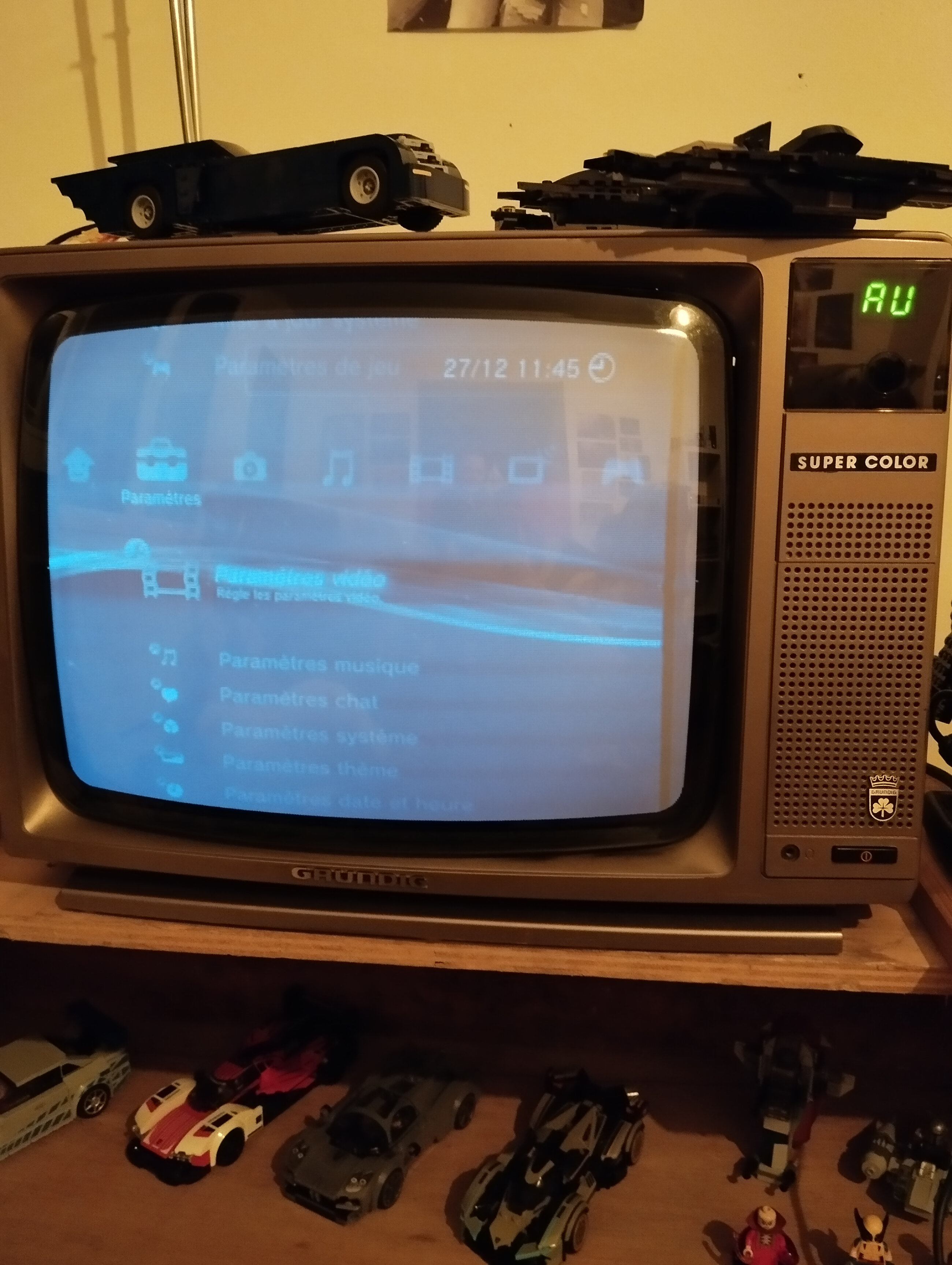

La solution serait alors de suivre les instructions de Tontonve ? Je vais vous montrer quand même ce que cela fait à l’image.

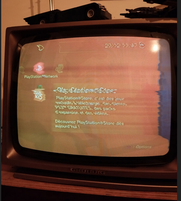

L’écran affiche une image sur le menu en couleur mais avec peu de contraste, tandis que dès que je vais sur un jeu avec de l’animation, les couleurs deviennent vives d’un coup et font brouiller l’écran :

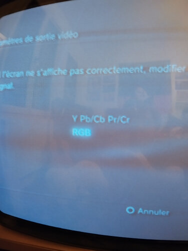

1 : menu normal
2 : j’ai bien mis dans les paramètres d’affichage la vidéo en PÉRITEL, résolution SCART et RGB
3 : trois exemples de lorsque je vais sur un élément du menu avec des couleurs un peu plus vives que les autres

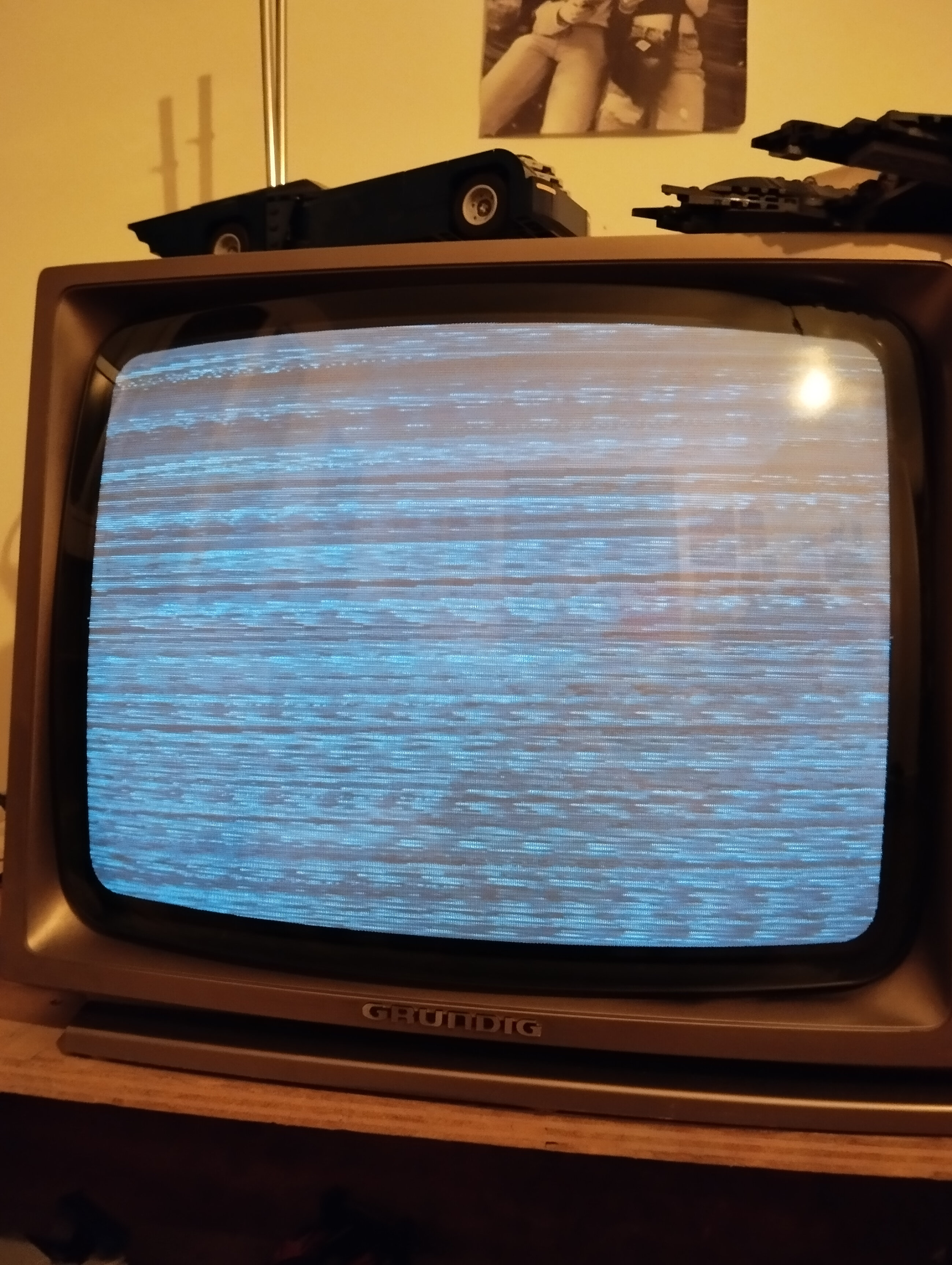

Et voilà maintenant dès que je vais sur l’animation d’un jeu dans le menu et qu’il comporte beaucoup de mouvement rapide avec beaucoup de couleurs :
On remarque un problème de synchronisation du balayage horizontal quand tu es en mode RVB :

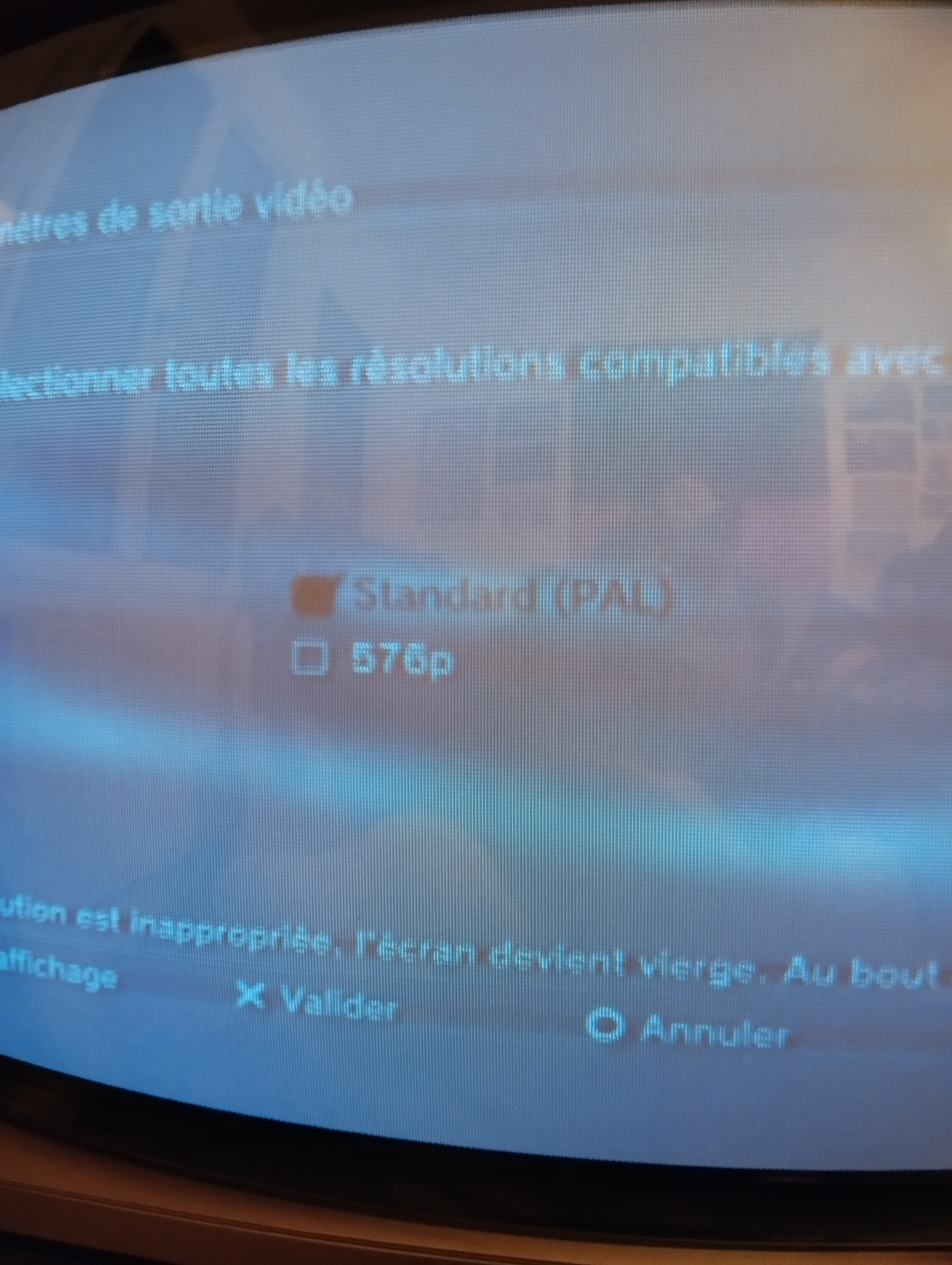

Dans le menu OSD de réglage de la playstation essaie de choisir « 576p » au lieu de « standard (PAL) » pour voir s’il y a une différence,
et dans les autres réglages tu mets « Av-multi/péritel », « RGB ».
Au niveau de la prise péritel lorsqu’on est en mode RVB le signal de synchro (horizontale et verticale) est censé être véhiculé via la broche 20 (dédiée aussi au signal vidéo-composite), si on respecte la norme historique de la péritel, les signaux RVB étant véhiculés eux sur les broches 15, 11 et 7,
il faut voir comment est constitué ton cable péritel RVB, si le RVB est issu des broches de la console, ou s’il y a un circuit qui crée du RVB à partir du signal CVBS PAL de la console, et qui extrait de manière propre la synchro H/V pour le véhiculer sur la broche 20 (en retirant donc le signal vidéo composite), ou bien s’il se contente d’envoyer le CVBS sur la broche 20 (signal vidéo composite + synchro H/V) tout en créant du RVB depuis le CVBS de la console.
Dans les 2 cas ça doit marcher, avec en théorie un meilleur résultat visuel si dans la broche 20 il n’y a que le signal synchro.

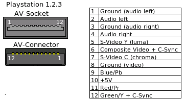

Voici l’affectation des pins du connecteur de sortie vidéo des consoles playstation 1, 2 et 3 et celui du connecteur femelle du câble vidéo :
Il y a donc du RVB en sortie directe de la console, en plus de la composite vidéo, du S-Vidéo.

Effectivement j’avais branché une tnt pour voir si cela marchait et ça fonctionnait bien, il y avait une légère déformation mais la couleur était là et vive sans brouillage. Et lorsque je choisis 576p dans les réglages, rien ne s’affiche et l’écran devient noir, je pense que l’écran ne supporte pas le 576p.

N’y a t’il pas l’option 576i ?
Je ne me rappelle plus si c’est 570i ou 576i mais en tout cas c’est la résolution standard (PAL) qui est automatiquement en 570i ou 576i je ne me rappelle plus exactement.

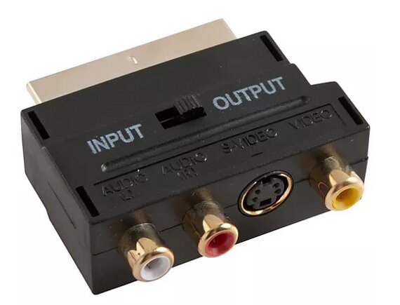

  • se procurer cet adaptateur RCA vers péritel (coût de 5 à 6 euros), de préférence un modèle avec le petit sélecteur « input/output » qui permet d’indiquer dans quel sens on veut acheminer le signal (la péritel étant un connecteur bi-directionnel) :
Tu relies le câble à 3 RCA vers cet adaptateur RCA vers péritel, si tout va bien alors tu devrais voir une image stable et en couleurs.

Bien le bonsoir par ici. J’ai reçu un message privé de Zukalor car j’ai pu faire fonctionner une PS1 sur ma Grundig qui est très similaire a la sienne : TV Grundig Super Color C 3404 FR châssis CUC C 90⁰ - #99 par sJARB
Pour compléter un peu ce qui a été dit, pour obtenir l’affichage de ma PS1 sur ma Grundig j’avais bien utilisé 'e câble RGB officiel pour PS1 (celui sortant sur di péritel directement). J’avais également essayé le câble composite avec un adaptateur vers péritel et peu importe l’appareil branché sur la composite, je n’ai jamais eu la moindre image.
La personne m’ayant vendue ce TVC m’en avait montré le bon fonctionnement avec un récepteur TNT branché sur la prise péritel. Je suppose qu’il diffusait un signal RGB à la télé.
J’ai remarqué également que ma télé pouvait lire un signal couleur de la norme B/G (je ne sais plus c’est laquelle pour la couleur, G je crois ?) puisque j’avais la couleur avec ma PS1 et sans problèmes.
J’ai récupéré un mini télévision Afibel noir et blanc en 16/9 et j’avais des petit défaut à l’affichage quand j’étais pas dans la bonne norme de couleur qui me rappelle étrangement les défauts illustrés dans ces photos concernant la couleur. Je suspecte que cette Grundig de ce sujet n’est possiblement pas capable d’afficher du B/G comme la PS3 envoi pas du tout de SECAM L.
En effet, ces TVC ne prennent pas en charge le 576p, et l’option de base de la PS3 est déjà 576i même si ce n’est pas écrit noir sur blanc, le « Standard (PAL) » en soit :rofl:.
Même si ça prend plus de place de temps et d’argent, le passage par un modulateur RF, ma permis de pouvoir brancher absolument ce que je voulais sur cette télé, de la PS3 comme précisé plus haut jusqu’à mon PC et même une Nintendo Switch.
Mon modulateur (un magnétoscope Sony) étant configuré en SECAM L, et le signal ne passant pas par quelconque transcodeur PAL SECAM, une personne avait fait remarqué que le signal envoyé était en fait…du PAL L :melting_face::melting_face: quelque chose qui n’a jamais existé il me semble
