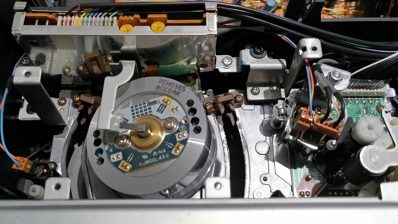

Comme je suis devenu la « boite de renseignements technique » de la région, j’ai un probleme avec un magneto Grundig VS 540 d’origine allemande je crois.
IL etait en panne d’alimentation avec TDA 4600 et l’accu à changé.
J’ai tout reparer et si je mets une cassette dedans, elle rentre des fois. et si j’ejecte, ca vient des fois.
et quand le cabestan tourne, sa sifle tout le temp.
Je suis sur que tu vas me trouver la réponse, je sais que tu as eu un 545 hifi.

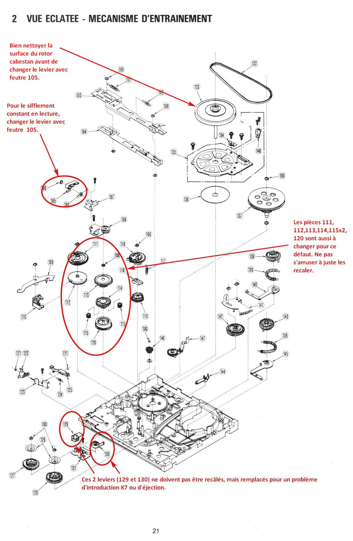

En effet, j’ai possédé un VHS VS 545 EURO HIFI équipé d’une mécanique Panasonic MVS III de très bonne facture en 1990. Je vais être en hospitalisation de jour jusqu’à 10h30, puis je dois passer à la pharmacie et recevoir deux vaccins. Je te fournirai des détails dans l’après-midi.
Il semble nécessaire de remplacer quelques pièces dans la mécanique, et je pense qu’elles sont toujours disponibles sur le marché. Si ce n’est pas le cas, je t’enverrai les kits correspondants. Tu risques de vider mon stock :slightly_smiling_face:, qui de toute façon prend la poussière et sera bientôt jeté. Autant en profiter.
Tu verras, c’est assez simple. Si tu avais pris le temps de consulter ma schémathèque Grundig, dans la rubrique « mécanismes Panasonic MVS III, IV et V », toutes tes questions auraient trouvé des réponses. Mes annotations sur les schémas et nomenclatures y sont également. Il suffit de lire !!!
Je crains de perdre encore quelques neurones que je n’ai plus en rédigeant ma réponse :melting_face:.

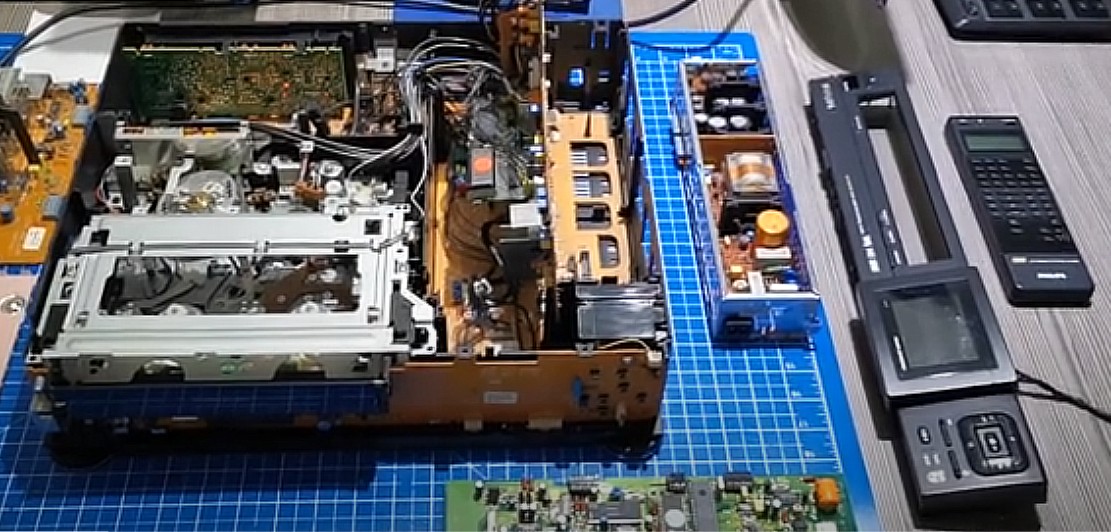

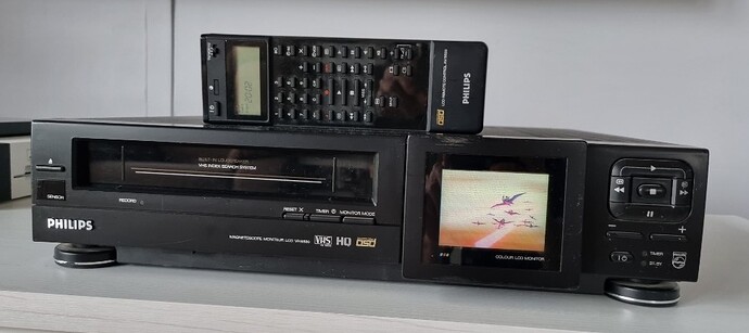

Tu évoques une défaillance au niveau de la mécanique « Quick Start » de Matsushita, dont fait partie Panasonic. Cependant, en tant qu’ancien spécialiste des châssis Philips que tu fus, je te rappelle que cette mécanique était utilisée sur au moins un modèle Philips, le VR 6880 HIFI des années 90, équipé d’un mini-écran LCD en façade, si mes souvenirs sont bons. Tu devrais donc être capable de la réparer.
Une vidéo est disponible sur YouTube.
Ce magnétoscope haut de gamme incarne bien ce que je pense de la marque Philips. Il s’agit d’un VHS complexe à la théorie éprouvée, mais avec de trop nombreux modules imbriqués, des connecteurs délicats à manipuler, et surtout des pistes « cuivre » sur la partie puissance (surtout en TV) qu’il fallait chauffer avec précaution pour éviter de détacher le cuivre. Je suis conscient que mes commentaires vont contrarier les plus fervents défenseurs de la marque, mais tant pis…

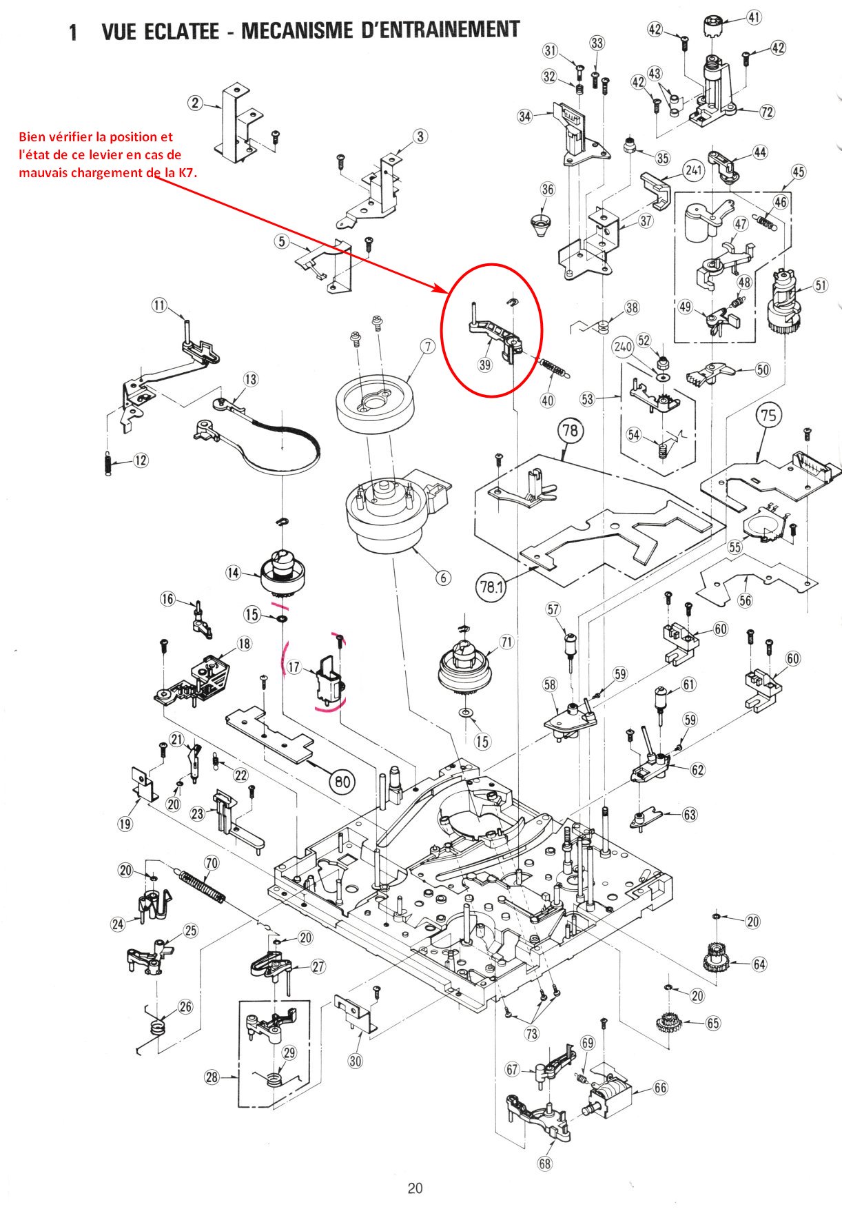

Après ce petit aparté, je reviens à la mécanique MVS III Grundig Panasonic.

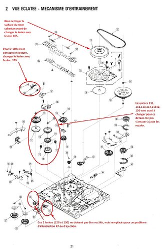

Si ta mécanique refuse d’introduire une K7 ou de l’éjecter, tu dois impérativement changer les pièces suivantes (après t’être assuré du bon fonctionnement du chariot manuellement) :
Les leviers, 129 et 130.
Les poulies, 111, 112, 113, 114, 115x2, 120.
Bien vérifier l’état et la position du levier 39.
Te référer à la mécanique MVS III ou MVS IV pour recaler l’ensemble en suivant scrupuleusement les indications. Il n’y a aucune difficulté particulière.
Pour le problème de sifflement en lecture, c’est juste la structure du « feutre frein » qui s’est modifié sur le levier 105, provoquant un « bruissement » constant. Il faut bien nettoyer la surface du rotor avant de le remplacer.
On est bien d’accord sur le modèle, c’est bien un 540 HIFI?
Toutes ces pièces sont encore dans le commerce. A défaut, appelle-moi.

plus simplement, il s’agit de la macanique « G » de panasonic.
on l’aime ou pas, mais elle est objectivement assez complexe pour pas grand chose.
en ce qui me concerne, avec l’âge, le 1er truc que je conseillerais de vérifier, c’est avant tout le « mode switch ».
il s’oxyde, donc faut le démonter pour bien le néttoyer. perso je met un peu d’huile de vaseline sur les pistes apres néttoyage, en ésperant que ça retardera un peu plus l’oxydation.
et le sifflement, c’est possiblement le patin (en feutrine) de freinage du moteur du cabestan.
il est engagé pratiquement dans tout les modes. un petit néttoyage du patin devrait le calmer un peu :slight_smile:
Bonjour Waka:
J’ai testé à la main le chariot et il fonctionne.
En demontant, le levier 130 est fendu / casser.
j’en ai recuperer un sur une autre carcasse grundiche de VS 500. L’encodeur n’a pas l’air oxider mais je vais lui mettre un cout de bombe. Le levier 105 j’ai remi celui de l autre carcasse, il est moin fatiguer.
et tout a l air de fonctionner manuellement et electriquement. j’ai tout recaler comme sur le schema. et sa sifle plus.
Merci beaucoup waka et pas un grand merci a RVB :slightly_frowning_face:
C’est vrai que je n’ai pas mentionné l’encodeur. Son nettoyage serait salutaire. De mémoire, je n’ai jamais eu à en changer un seul sur des MVS III, IV et V.
Ce n’était hélas pas le cas des VS 400, 404… où c’était une obligation et encore et encore.
Si le levier 130 est cassé, méfie toi de l’ensemble des poulies citées plus haut. Un dur mécanique peut en être la cause. Tu le sauras très vite !
