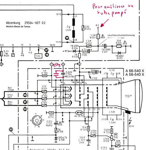

Une dernière astuce de Bernard Lefort, il y a bien longtemps sur ce CUC A.
Si le tube A66 540X Philips est rincé, tu peux mettre en // sur C 704 de 0.62uF, une capacité de 0.47uF. Ca donnait de bons résultats quelques jours après, il y a quelques années.
