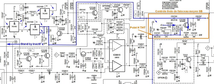

Ses protections sont également repensées par l’utilisation de deux IC CMS distincts :
  • CIC 70300 (DDP 3310), processeur logé dans le module Feature Box qui intègre un circuit de
    sécurité. Il teste en permanence la tension présente broche 37 du module qui si elle augmente au-delà de 4.5V, provoque l’arrêt du balayage ligne et « porte le tube cathodique au noir ». Une fonction utilisée uniquement en mode « Copy » permettant alors l’exploitation des autres tensions sans écran ou encore pour arrêter le téléviseur.
  • CIC 21660 (74LV00), une bascule « Flip-Flop » qui commande la mise en veille de l’alimentation
    principale lors des anomalies suivantes :
  • Excès d’amplitude ligne.
  • Panne de l’amplificateur trame.
  • Excès d’amplitude trame.
  • Excès de débit du tube cathodique.
    Grundig exploite 3 bascules sur 4 (NAND) de l’IC 74LV00.

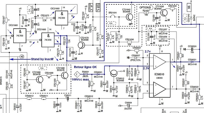

Le principe de chaque porte est le suivant:
  • Si l’une des deux entrées est à l’état bas, sa sortie est à l’état haut.
  • Si les deux entrées sont à l’état haut, la sortie est à l’état bas.
SECURITE AMPLITUDE LIGNE
En cas du fonctionnement normal de l’appareil, l’amplitude ligne ne dépasse pas les 100Vcc. Il n’y
a pas lieu de mettre le TV en sécurité.
En cas d’amplitude ligne excessive causé par un + A trop important (par exemple), l’impulsion de
retour ligne L’ dépasse 100Vcc. L’arrêt de sécurité du TV est assuré par la mise en stand by de
l’alimentation principale qui sur ce châssis, l’arrête totalement.
Une remise en marche du téléviseur par l’interrupteur Marche/Arrêt n’est alors possible qu’après
une attente d’environ 4 secondes (disparition de la tension +H de 3,3.V pour obtenir le « Reset » pin
13 de la bascule « Flip-Flop » CIC21660).
SECURITE AMPLIFICATEUR TRAME
Une sécurité de l’amplificateur trame surveille la présence de ses impulsions. En fonctionnement
normal, le signal de sortie est prélevé pour informer le LM 393 pin 6 (4.6V). La tension positive qui
en résulte est trop importante pour faire basculer la sortie du comparateur LM393 pin 7 qui reste
à une valeur proche de 0V. Les entrées pins 1 et 2 de la bascule « Flip-Flop » CIC21660 restent à
0V. L’alimentation principale fonctionne normalement.
En cas de défaillance de l’étage de puissance trame, les impulsions à sa sortie disparaissent et la
tension qui parvient sur l’entrée inverseuse du comparateur LM 393 pin 6 prend une valeur proche
de 0V. La bascule « Flip-Flop » CIC 21660 pins 1 et 2 passe à niveau haut et commande ainsi la
veille de l’alimentation principale. Une remise en marche du téléviseur par l’interrupteur
Marche/Arrêt n’est alors possible qu’après une attente d’environ 4 secondes (disparition de la
tension +H de 3,3V pour obtenir le « Reset » pin 13 de la bascule « Flip-Flop » CIC21660).
SECURITE AMPLITUDE TRAME EXCESSIVE
Une nouvelle sécurité depuis le DIGI 5B consiste à protéger le tube d’un excès d’amplitude trame
et ainsi empêcher une partie de l’image de dévier dans le col du tube cathodique, risquant de
l’endommager. En marche normale, la tension pin 6 du comparateur LM393 (4,6.V environ) n’est
pas suffisante pour faire conduire le transistor CT58512. Lors d’un excès d’amplitude trame,
l’impulsion qui augmente va saturer ce même transistor BC 848B et la tension +Q va porter la pin
3 du LM 393 à plus de 2.7V, passant à niveau haut sa pin 1 et ainsi, via la bascule « Flip Flop »
Lors de la charge du condensateur C58504, la tension positive (issue du +Q de 8,5V) envoyée sur
l’entrée inverseuse du comparateur LM393 (pin6) commuterait le transistor CT58512. Celui-ci
mettrait le téléviseur en sécurité dans les premiers instants de fonctionnement en raison d’une
tension trop positive sur l’entrée pin 3 du comparateur LM393. Pour cela, le condensateur C58514
se charge à la mise en marche du téléviseur ce qui permet de bloquer le transistor CT58512 et
d’éviter ainsi la mise en sécurité du téléviseur.
SECURITE FREIN DE FAISCEAU MOYEN SB
Une dernière sécurité permet de contrôler le débit du tube cathodique par l’intermédiaire de
l’information frein de faisceau moyen SB prélevé sur le point H du THT. En fonctionnement
normal, la ligne SB prend des valeurs de +10,5V (tube éteint) à -6V (tube avec débit important).
La diode Zener CD57506 de 15V est bloquée et le transistor CT57506 BC 848B conduit par la
commande de base fournie par CR57503. Les entrées pins 1 et 2 de la bascule « Flip-Flop »
CIC21660 restent à 0V. L’alimentation principale n’est pas bloquée.
En cas d’excès de débit du tube cathodique (panne dans les circuits RVB ou absence de la
tension +C de 200V sur le CI tube), la ligne SB prend une valeur très négative (-30 à -60V) qui fait
conduire CD57506. Le transistor CT57506 se bloque et la remontée de tension sur son collecteur
arrive à la bascule « Flip-Flop » CIC21660 qui reçoit sur ses pins 1 et 2 une commande à niveau
haut. La sortie pin 8 de la bascule CIC21660 passe alors aussi à l’état haut, ce qui a pour effet de
mettre le TV en sécurité (alimentation générale en stand by).
Sécurité frein de faisceau en fonctionnement normal
Sécurité frein de faisceau avec débit excessif.

J’ai oublié le principe de fonctionnement du comparateur LM393 dans les sécurités du DIGI 100
Fonctionnement IC LM 393.
Si broche 3 Input 1 (+) > broche 2 Input 1 (-) alors broche 1 Output 1 = VCC
Si broche 3 Input 1 (+) < broche 2 Input 1 (-) alors broche 1 Output 1 = 0 V
Si broche 5 Input 2 (+) > broche 6 Input 2 (-) alors broche 7 Output 2 = VCC
Si broche 5 Input 2 (+) < broche 6 Input 2 (-) alors broche 7 Output 2 = 0 V
LM393
