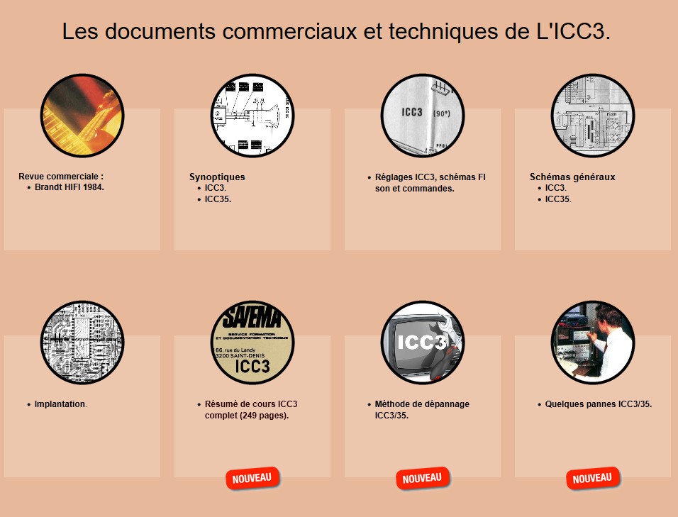

J’ai terminé de scanner et de mettre en ligne les 249 pages du résumé de cours de l’ICC3. Je lirai ça plus posément et en détail dans le train demain matin de bonne heure.
Tu devras donc télécharger le PDF complet pour accéder à la partie Chroma. Tu penses y arriver ? :kissing:
J’ai également retranscrit la méthode manuscrite de dépannage de ce châssis, relevée lors d’une session (je n’y étais pas), tout comme quelques pannes avec celles de Serge si ma mémoire est bonne.
L’ensemble est téléchargeable sur ma page ICC3 : il suffit de cliquer sur l’image ci-dessous.
ICC3
Ce genre de boulot est beaucoup trop chronophage. Il est évident que je ne referai pas ça de sitôt, sauf pour du Grundig.
Les châssis ITT attendront : j’ai ma dose. Ma priorité aurait été les châssis MINI CR et F s’ils n’avaient pas été perdus…
Je connais maintenant la raison de la présence d’un BU806/807 en plus du transistor de balayage ligne et du thyristor. Je dormirai moins bête cette nuit.
Mine de rien, il fallait bien comprendre le principe pour s’en sortir lors d’un dépannage avec une disjonction erratique…
