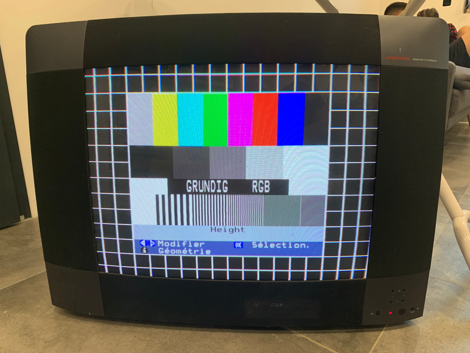

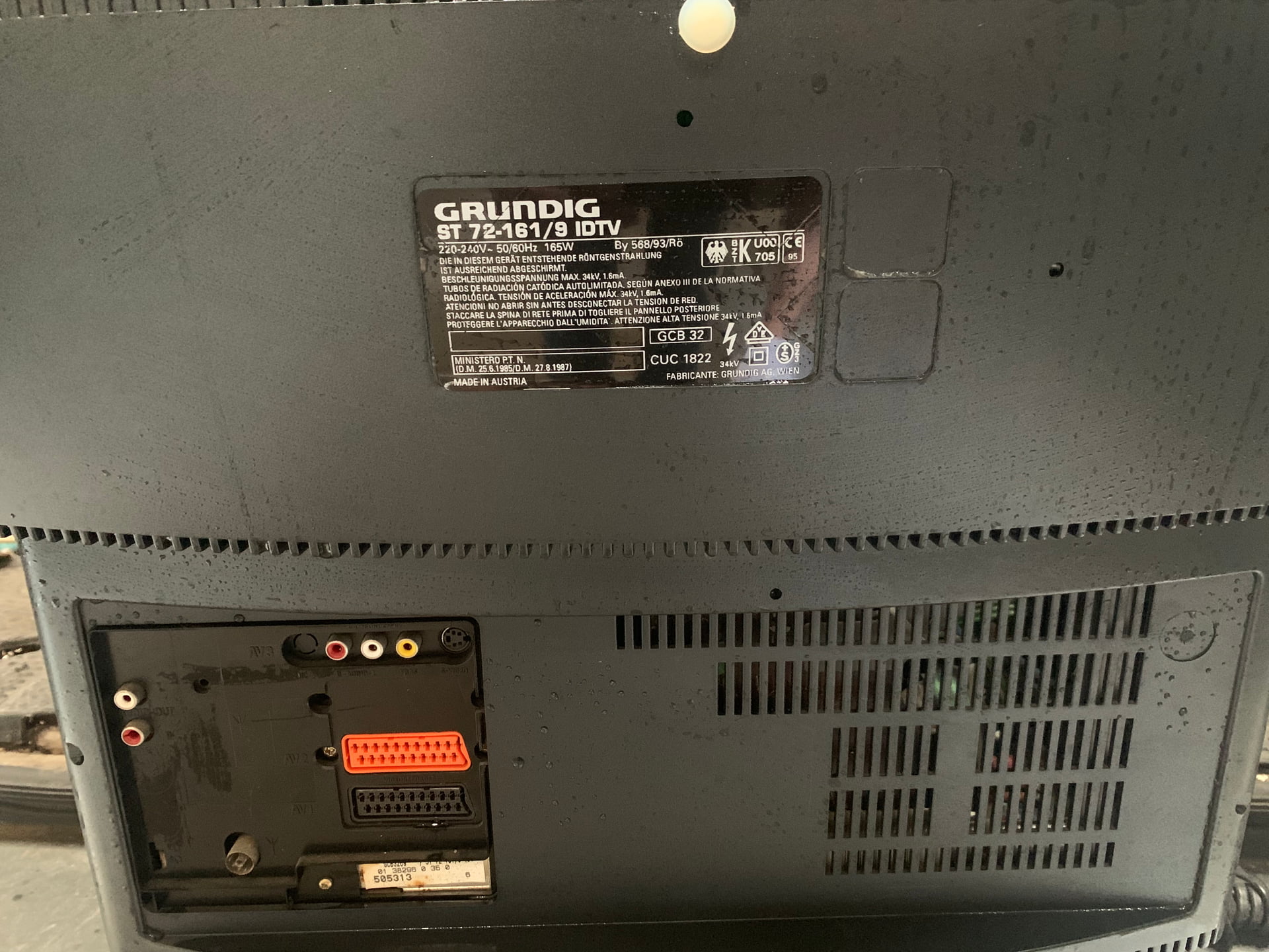

Grundig Porsche, tube Toshiba Megatron
Remise en route aujourd’hui.
